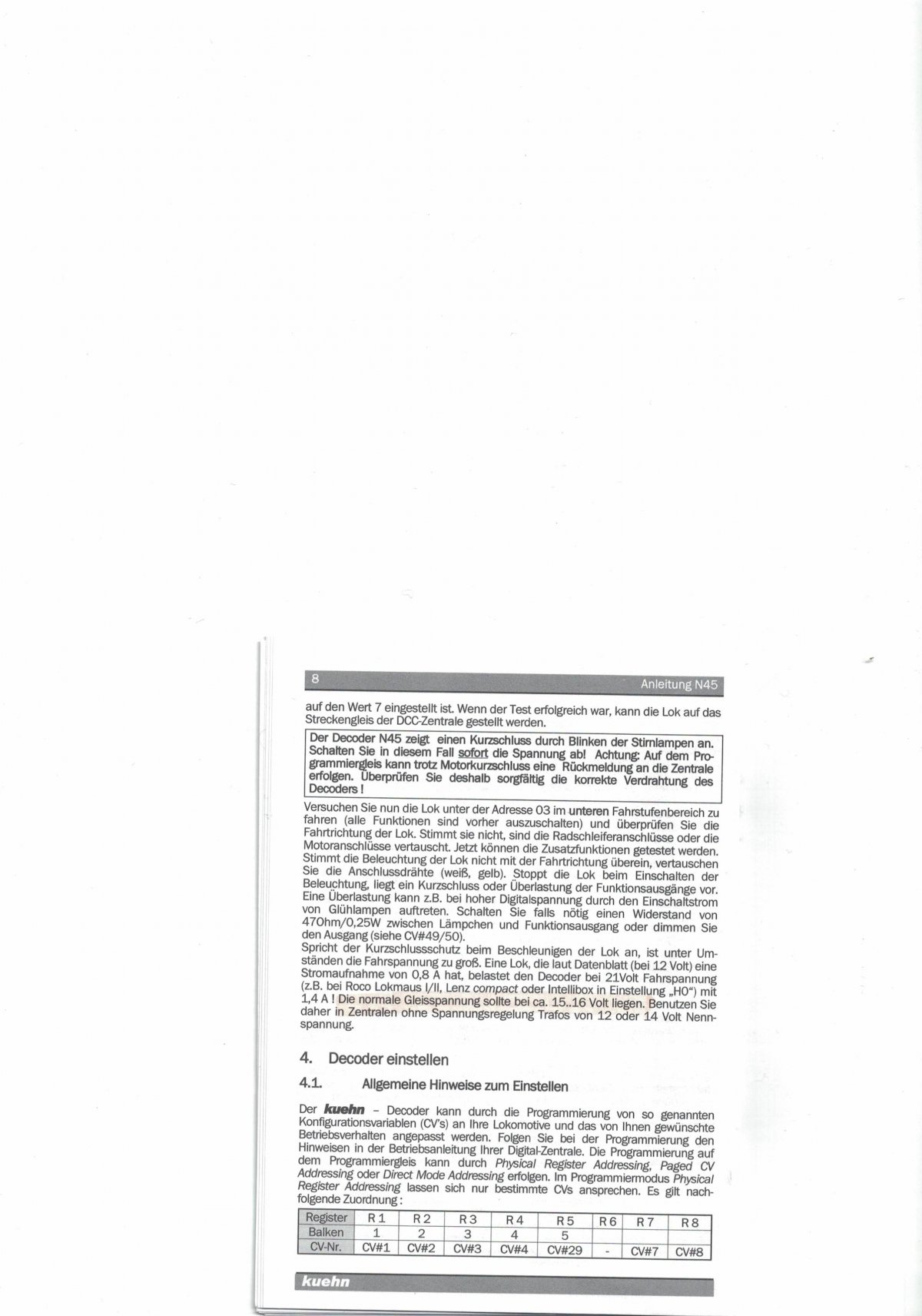

Beste forumleden. Al eerder postte ik over "baanspanning" op de N-baan. Nu er wéér een decoder opgeblazen lijkt te zijn, wil ik dit item nogmaals aan de orde stellen: mijn baan wordt aangestuurd door Koploper via een ECOS 2. Ik heb de baanspanning ingesteld op 16 V. Maar als testbaantje gebruik ik een ovaaltje met Fleischmann Multimaus (meegeleverd met een N startset). Deze staat standaard op 18 V. Zoals gezegd lijkt er wéér een decoder opgeblazen te zijn, dit keer een Kuehn 045. Ik heb de documentatie van deze decoder er nog eens op nagelezen en lees daar dat "Die normale Gleisspannung sollte bei ca 15 .. 16 V liegen". Hoe moet ik hier nu mee omgaan? Het zou betekenen dat deze Kuehn decoder dus kennelijk niet geschikt is voor de locs op mijn N-baan. Of zie ik dit verkeerd? Hulp is welkom waarvoor alvast dank. Groet, Jan

Sorry, het uploaden lukte even niet ,maar je ziet dat er staat dat de maximale spanning 15 à `6 V zou moeten zijn. Ik kan dit niet helemaal rijmen met jullie antwoorden en ik snap het ook echt niet meer.

Vermoedelijk gaat het bij die Kuehn-decoder om een klein exemplaar,
speciaal bestemd voor kleine rangeerlocjes?
Ik zou uitgaan van de opgave in die handleiding. Als die aangeeft dat
de maximale spanning 16 V is, dan rijden met meer spanning dus
vragen om brokken.
Steyn

Ik zie nu dat er sprake is van een N45 decoder en niet van een 045 decoder. Wellicht is dat het verschil. Ik weet nu in ieder geval dat ik bij aanschaf van decoders voortaan goed moet letten op maximale spanning. Voorheen was ik er min of meer klakkeloos van uitgegaan dat iedere N decoder geschikt was voor in ieder geval minimaal 18 V, zijnde de spanning op de Multimaus, maar kennelijk is dat niet zo. Groet, Jan

Het is de 82330 uit jouw lijst. Die handleiding komt overeen met die van mij. En daar staat dus diezelfde passage van 15 .... 16 V.
Ik weet nu in ieder geval dat ik beter moet letten op de maximale spanning. Bedankt voor je informatie.

Als je op blz. 1 van die handleiding kijkt dan zie je daar staan: maximale Fahrspannung 24V.
Dat is in tegenspraak met het stukje wat jij laat zien.

Inderdaad, Klaas, je hebt gelijk, er staat inderdaad dat de maximale fahrspannung 24 V is. Dus wat er dan bedoeld wordt met het stukje dat ik liet zien, is me niet duidelijk.
