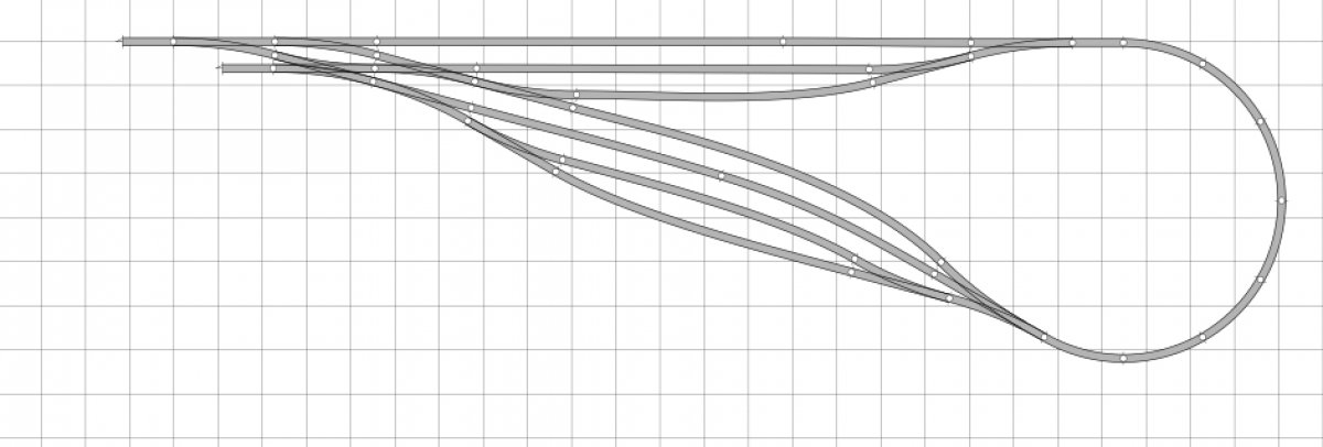

Beste modelspoorliefhebbers,
Na een aantal jaren de treinspullen in dozen bewaard te hebben, is het plan weer gerezen om een baan te gaan maken.
ook is er nu ruimte beschikbaar om een tafel van 3 bij 1,5 te kunnen plaatsen.
Na het opsnorren van mijn licensie van Anyrail heb ik een baanplan ontworpen.
eigenlijk wil ik eerst mijn schaduwstation voorleggen.
ik ga een analoge baan aanleggen en ga mijn treinen besturen met de permaloog regelaar die Klaas Zondervan gebruikt.
volgens mij ga ik in het schaduwstation een keerlus probleempje krijgen.
kom maar op met de kritiek of tips.
Remco

Hallo remco,
Goed dat je weer begint!
je kiest met 3 kruisingen wel de duurste en meest ingewikkelde oplossing.
Als de keuze maakt voor vaste rijrichting(net als in de ecchie) dan scheelt dat heel wat in de kosten.
Wordt de exploitatie makkelijker en door minder wissels kun je misschien ook langere sporen maken.
Je krijgt dan 1 aankomend en 1 vertrekkend spoor in je schaduwstation.
succes jandcargo

Dag Remco,
Ik schat in dat je raster 100x100mm is, je schaal dus H0 en je werkt met een straal van 358mm, zou r2 Fleischmann modelgleiss kunnen zijn.
Inderdaad heb je een keerlusprobleem, maarliefst 4x. Ik viind het voor een schaduwstation een beetje rommelig overkomen, kan strakker, voorkom rijproblemen.
Zoals jandcargo aangeeft zou je beter dat keerlusprobleem eruit moeten halen en die engelse wissels in het zichtbare deel van je baan gebruiken.
Geen tegengestelde bogen achter elkaar toepassen in een schaduwstation.
Je hebt anyrail, dus ga nog eens wat tekenen.
Succes!

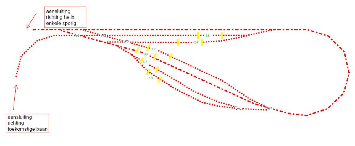

30 August 2016, 10:31:05 »
Allen,
Allereerst bedankt voor de reacties!
Zoals in de de titel te lezen
is de schaal H0 met Rocoline rails. De straal is idd 358mm
Het bovenste losse eind gaat naar de helix dus naar de hoofdbaan.
De bocht gaat naaar een toekomstige
uitbreiding.
De engelse wissels zijn toegevoegd aangezien ik vanaf spoor 1 2 3 en 6 naar de toekomstige aansluiting wil kunnen rijden.
Spoor 6 is trouwens het doorgaande spoor wat te zien is aan de stippellijn.
Ik hoop het zo wat duidelijk gemaakt te hebben.
Remco

Hoi Remco,
Binnen het door jouw gestelde kader, Twee alternatieven, die wat minder duur zijn:
Nadeel, veel verkeer via 1 spoor.
Bijna hetzelfde als jouw schaduwstation, het driewegwissel en 1 engels wissel vervangen voor twee gewone wissels. Het effect is hetzelfde.
Is het een optie om de boog rechts te vervangen voor een grotere boog (R3 of R4)?, dan kan je namelijk net iets langere opstelsporen maken. Dan kom ik tot het volgende:
Ik zie net dat de kruising nog vervangen moet worden door een half engels wissel. Maar goed, dit is net iets dieper en misschien brengt het je op ideeën.

Hoi Remco.
Onderschat het keerlusprobleem niet.
Keerlussen en (kruis)wissels gaan moeilijk samen.
Doordat je zoveel doorsnijdingen hebt tussen de beide polen zal het niet eenvoudig op te lossen zijn en mogelijk veel storingen opleveren.
Het positieve is dat je nog in de ontwerpfase bent.
Nog geen man overboord dus.
Succes Rob

30 August 2016, 13:35:34 »
als ik de rails 1 2 3 en 6 bij de eerste gele streepjes isoleer dan ben ik los van de kruiswissels, dan heb ik daar toch het eind van de keerlus?
@Tothebeach: bedankt voor het meedenken, daar kan ik wel wat mee.
Remco

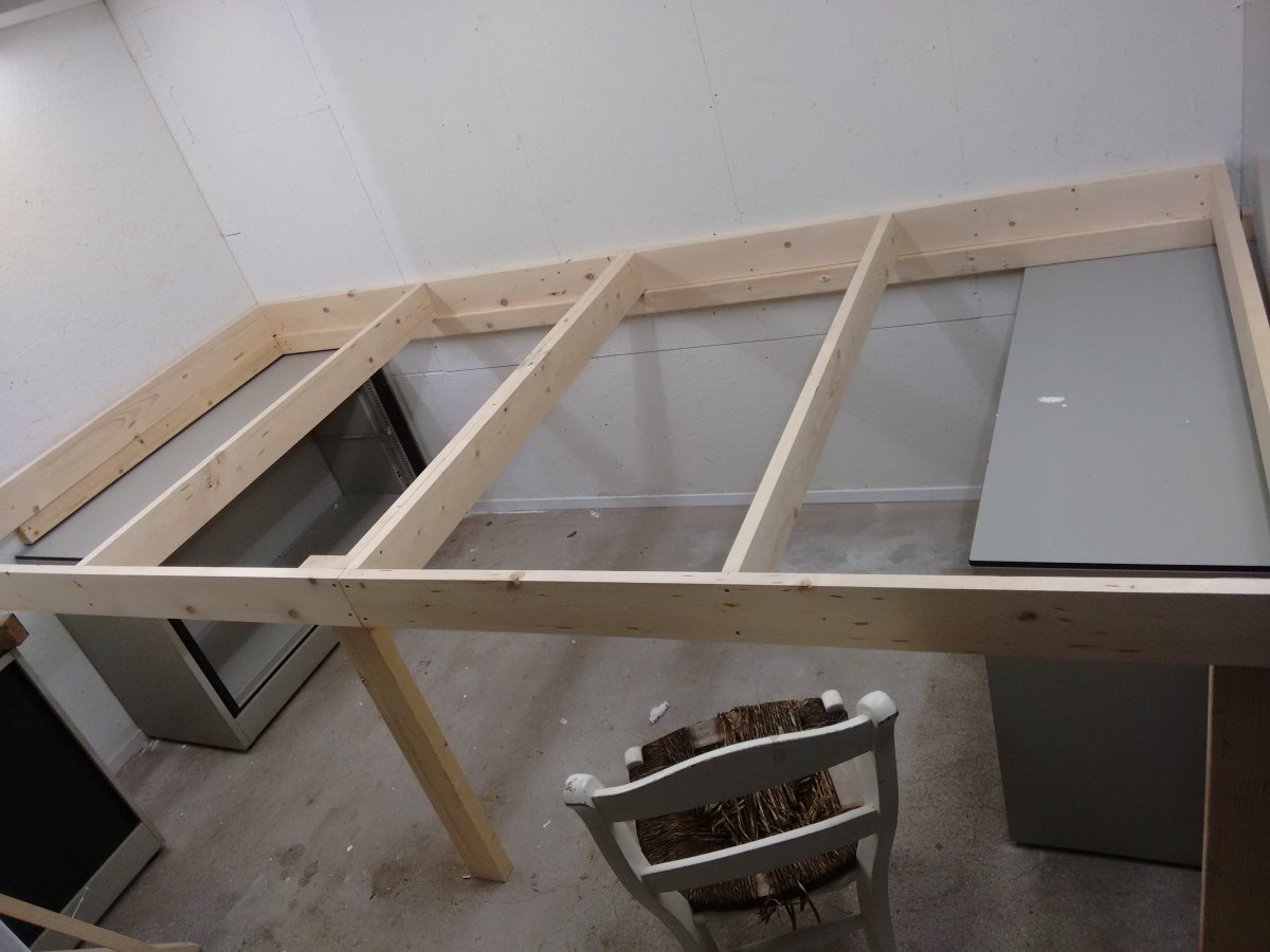

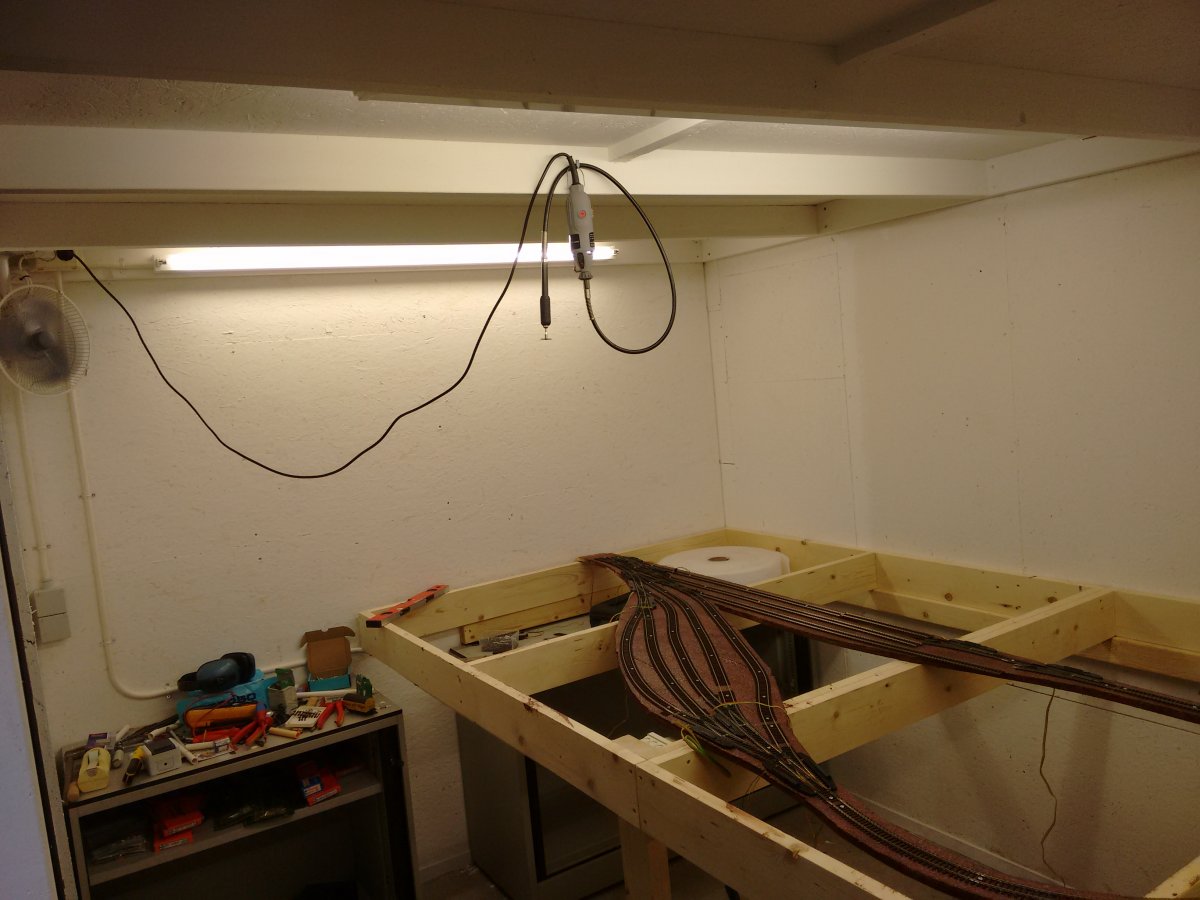

30 August 2016, 14:41:15 »
Even wat plaatjes ter illustraties:
beschikbare ruimte is 300 x 250.
tafelformaat is 300 bij 150
Overigens al een beginnetje gemaakt met het schaduwstation.
Maar veranderingen zijn nog mogelijk
Beter ten halve gekeerd dan ten hele gedwaald.
Groet Remco

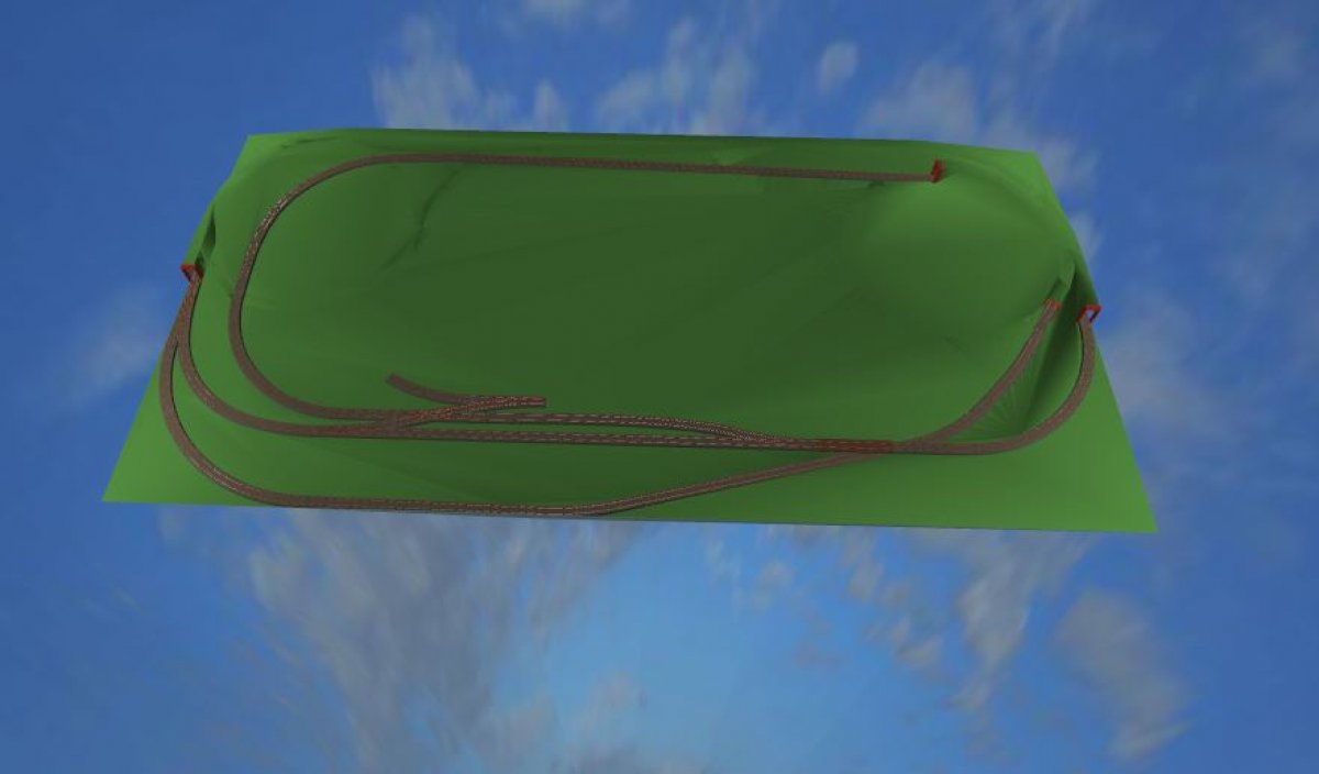

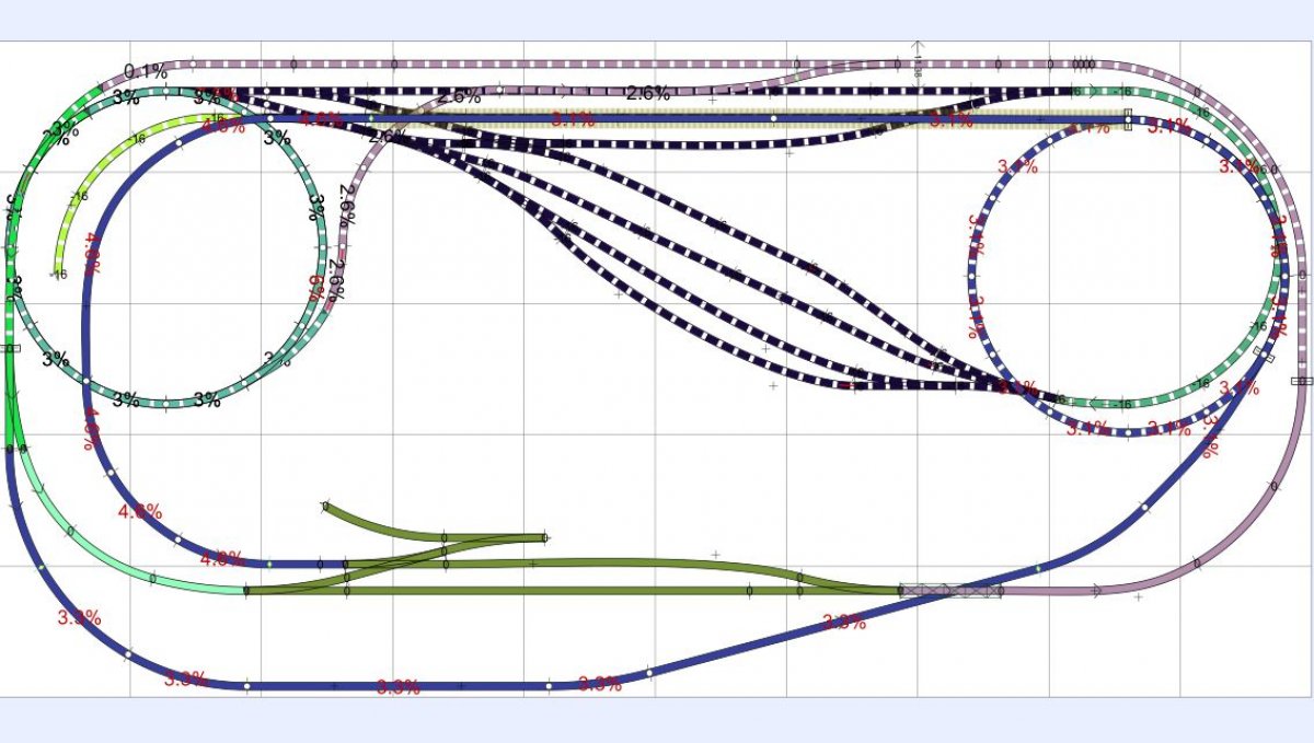

30 August 2016, 17:30:59 »
Het sporenplan compleet met hoodbaan:
De 3D weergave:

30 August 2016, 22:38:43 »
Het is te hopen dat je tandrad baan gaat rijden met zulke hellingen.
Praktisch alles op of over de 3%,dat gaan langere treinen niet halen,4% haalt wellicht een losse loc niet eens
Hier zou ik toch nog eens heel aandachtig naar gaan kijken,want als dat klopt met zulke stijgings percentage's dan is je plan al voorbij nog voor je begonnen bent.

Zoals je het nu voorstelt krijg je toch wel te maken met een aantal problemen die nu nog wel zijn te herstellen.
Allereerst over de tafel;
De tafel is 150 cm diep. Een normaal mens kan ong 90 cm reiken. Hoe wil je bij de rest komen??
je kunt geen scenery aanleggen en de trein ontspoort altijd achteraan.
Op je knieen over de baan kruipen?
En zon grijparm van de action is niet echt een oplossing
De opbouw van de tafel>
je hebt vakken gemaakt van 150 x 75 cm.
Wil je daar wat opleggen wat niet doorbuigt dan moet je minimaal naar 18 mm multiplex gaan.
Erg onhandig en erg zwaar.
Ik zou wat tussenlatten aanleggen.
Vakken van 60 x 60 cm is een mooie maat waarbij 12 mm multiplex voldoende is.
Als je werkt met stroken zoals je nu in je schaduwstation werkt heb je nog meer last van doorbuigen.
Het sporenplan van het schaduwstation is rommelig en voorzien van allerlei overbodige wissels.
Maak het strak en neem een vaste rijrichting.
En heb je al bedacht hoe je straks bij een ontspoorde trein kunt komen?
Het probleem van de hellingen is hiervoor al genoemd.
Dat gaat volgens de wetten van de natuurkunde en die hou je echt niet voor de gek.
Ik zou een en ander over hellingen, helixen en schaduwstation nog eens goed overdenken.
Mijn opmerkingen lijken misschien erg kritisch maar dat is niet mijn bedoeling.
Ik probeer slecht punten aan te geven waar je mee te maken hebt.
En als die niet op orde hebt dan is het plezier straks ver te zoeken.
succes jandcargo

30 August 2016, 23:10:59 »
Bedankt voor de tips, reacties.
Over de tafel:
De bedoeling is idd, zoals terecht genoemd, dat er nog vakken komen van 60 bij 60 zodat ik van onderaf bij de sporen kan komen.
Tevens was de bedoeling dat het een ribbenconstructie wordt, zodat de bergen van onderaf open zijn.
Dan is m.i. de rails te benaderen aangezien de achterste rails in de bergen zit.
Vandaar ook dat de onderplaat 12 mm en open gezaagd is zodat ik door het schaduwstation bij de verdieping erboven kan.
De hellingen zijn allemaal zo bedacht dat het 3% of minder is. Maar ik krijg dat met AnyRail niet goed.
Is 3% haalbaar of is dat al te steil?
De rijrichting in het schaduwstation is 1 richting en wel over de vette stippellijn dus over spoor 6.
Remco
