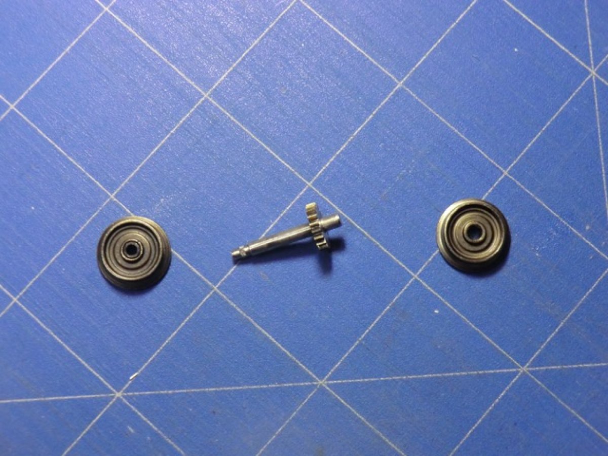

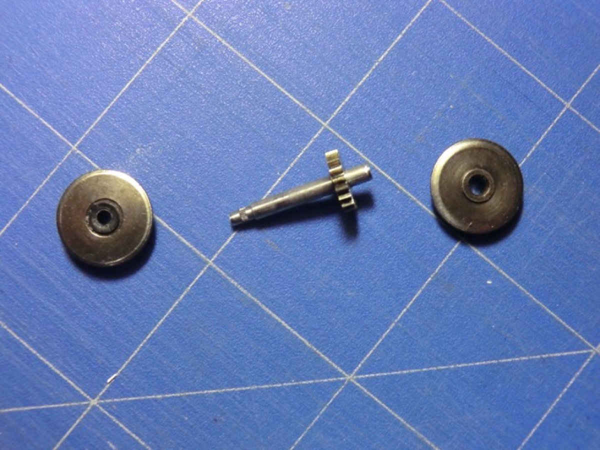

Hierbij wat foto's van mijn exemplaren.
Links het geïsoleerde wiel, rechts het ongeïsoleerde (rechtstreeks op de as en tegen het tandwiel).
Hier dezelfde wielen aan de achterzijde.
Diameter as (ongeïsoleerde zijde) = 2,45mm
Diameter wiel over de flens = 13,35mm
Diameter wiel over het loopvlak = 11,00mm
Flenshoogte = (13,35-11,00)/2 = 1,175mm. (De flenzen ratelen niet of nauwelijks over mijn Peco code 75 rails)
Schade:
De beide ongeïsoleerde wielen, beide met asb. Een van de 2 wielen dusdanig beschadigd dat ie onbruikbaar is geworden. Met de schade van het andere wiel van misschien nog wel te leven.
@Jo
Ik ben nog niet overtuigd dat jouw wielen passen.
Groet, Bas

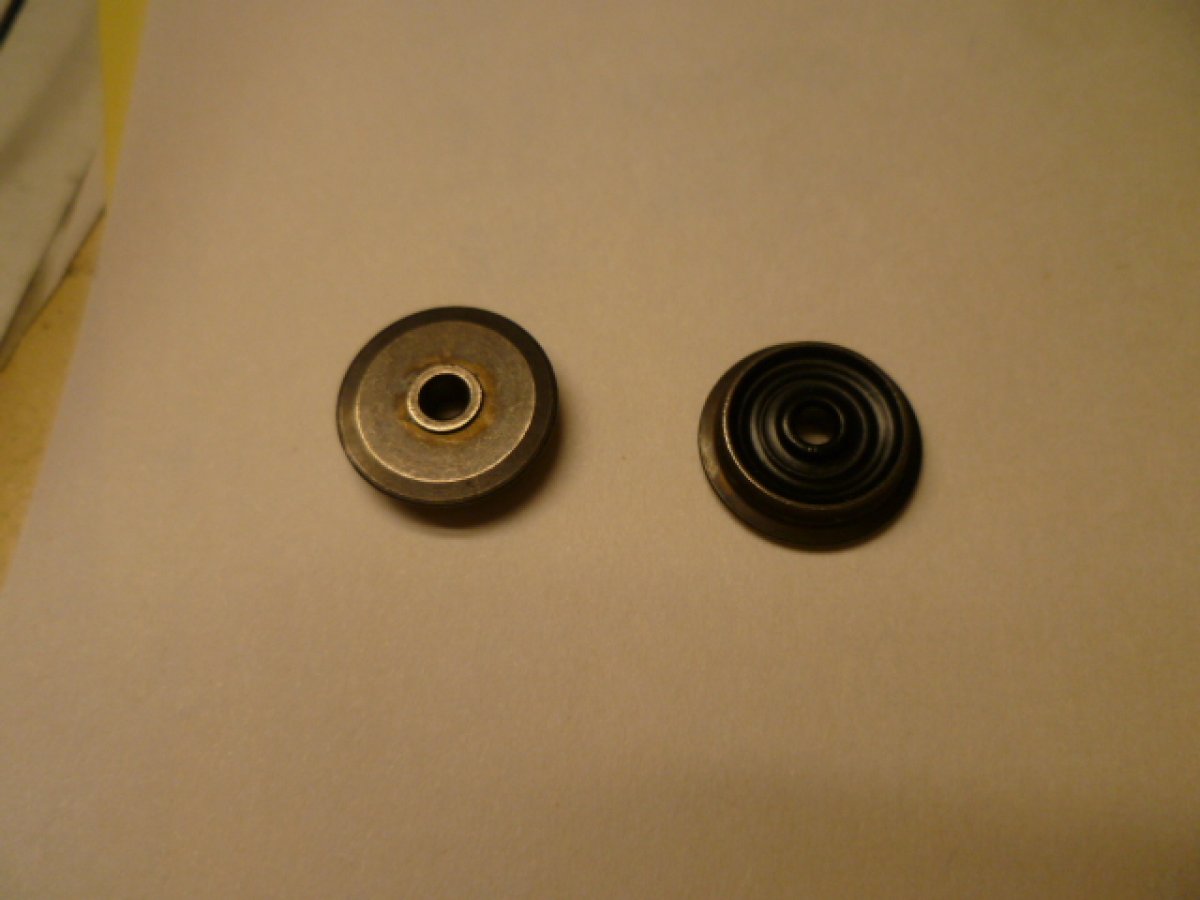

Deze heb ik nog liggen,zijn zonder slipbandje.
Voldoen aan Jou maten.
Grt Jo
  • Berichten: 3235
  • Aachenau West
Re: BR221 met Maxonmotor
« Reactie #21 Gepost op: 16 September 2016, 14:31:49 »
Dat ziet er goed uit Jo!
Als de linker ongeïsoleerd is en de rechter geïsoleerd, dan ben ik helemaal uit de brand. Dat ze geen asb hebben is dan geen probleem.
Groet, Bas
stoombr38
  • Berichten: 441
« Reactie #22 Gepost op: 16 September 2016, 17:52:59 »
Alleen nog ongeïsoleerd  beide.
grt. Jo

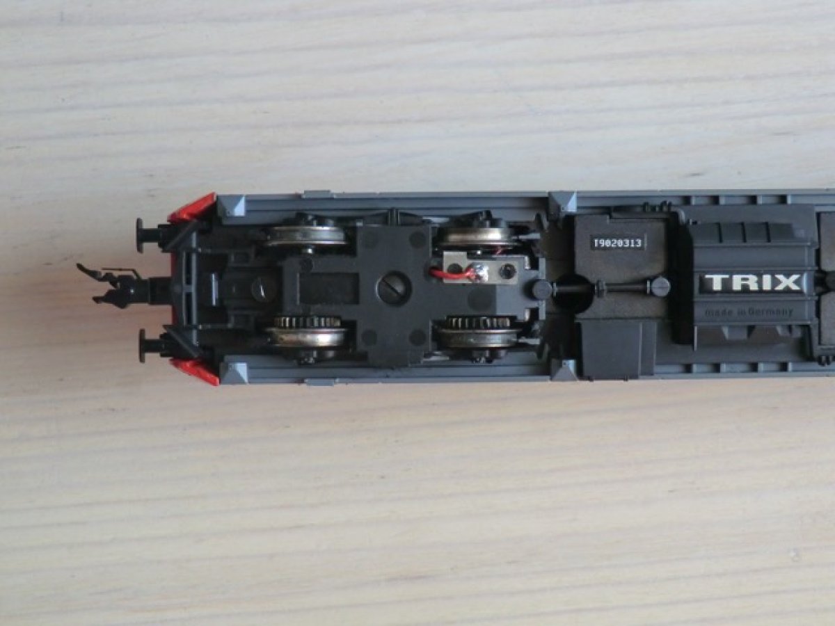

Heeft iemand van jullie ervaring met a-symmetrisch aangebrachte asb?
Hallo
Modernere TRIX/Märklin loks hebben ook 3 antislipbanden.
Wat wel zo is is dat het wiel zonder ASB aan de geisoleerde zijde zit. Er zit onder het motordraaistel dan nog een extra slepertje geklikt zodat van dit wiel ook stroom wordt afgenomen.
https://pics.ricardostatic.ch/ImgUsers/2/8/817/81721/8172135/817213584_3_Big.jpg
Bart
  • Berichten: 3235
  • Aachenau West
« Reactie #29 Gepost op: 20 September 2016, 09:23:18 »
Opmerkelijk, 3 antislipbanden. Dan zou het met mijn 221-er zeker goed moeten gaan qua stabiel rijgedrag.
Het wiel zonder asb betekent aan de massazijde en extra stroomafnamepunt. Dat is altijd meegenomen (en in wezen maakt het niet uit of je dat extra punt aan de massazijde of aan de geïsoleerde zijde hebt).
Beetje off topic hierbij nog een foto van een 101. Hierbij maar 2 wielen met asb op het motordraaistel, diagonaal geplaatst. (Ik was er dus niet mee bekend dat MäTrix ook oplossingen met 3 asb's produceert)
Groet, Bas
