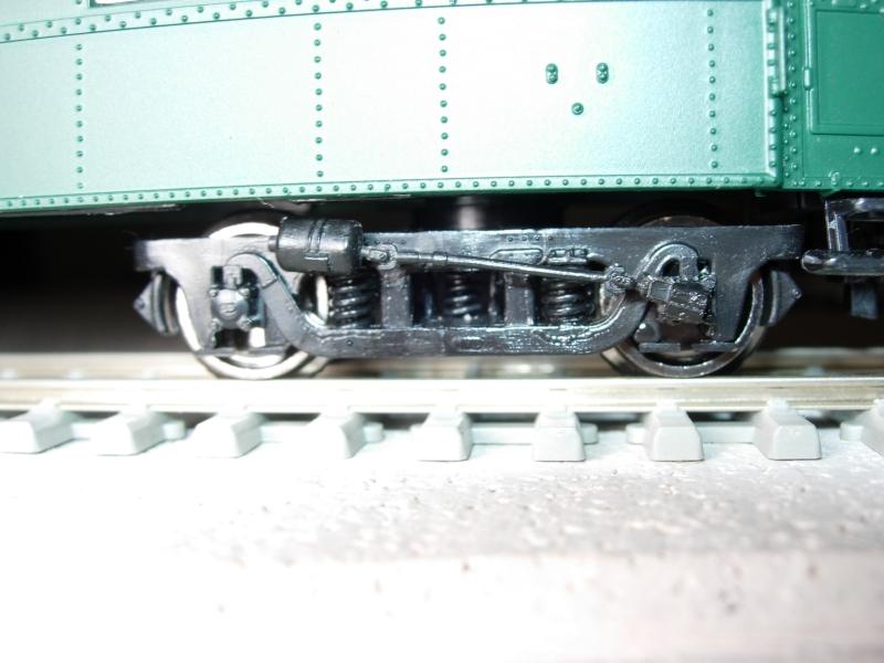

Elk rijtuig is overigens voorzien van een asgenerator: aan de pleeraam-zijde het rechter draaistel.
Lijkt dit goed genoeg?
Waar zit de asgenerator eigenlijk bij het BD-rijtuig? Voor zover ik foto's kan vinden kennelijk juist niet aan de kant van het toiletraam.
Bij de BD zit deze naast het draaistel onder de bagage afdeling. Net zelf ontdekt bij het door lezen van dit Topic :-)
Zie de bijdrage van Throwa op 18 oktober, om 17.36. Op de laatste foto zie je hem links naast het draaistel zitten (hangen nog een paar touwtjes aan). Veel plezier met nabouwen :-)

Zoiets vind ik wel bij de Blokkendoos onderdeeltjes denk ik.
En zo kom ik dus nog maar één asgenerator tekort. Iemand nog ergens een sloopdraaistel (afgebroken bevestiging of zo) van een Roco plan d?

henk, roco zet toch 2 generatoren op hun plan D's terwijl die er in t echt maar 1 hebben? dan heb je dr vast zelf nog wel een paar over toch? of vergis ik me ergens in? kan ook best... alweer n tijdje terug dat ik me met plan D bezighield.
Ivo tB
  • Berichten: 5583
Re:K1 rijtuigen SSN als bouwset
« Reactie #146 Gepost op: 19 October 2009, 22:43:05 »
Zo heb ik inderdaad een aardige voorraad generatoren.  :D Ik denk dat de meesten onder ons de 2 generatoren onder de plan D laten zitten. Moet je aan een kant ook weer een gaatje dichtmaken en een aspot recht vijlen.
Ik moet bekennen dat mijn stam SSN K1 rijtuigen nog geen generatoren hebben ??? Daar zal binnenkort toch eens verandering in moeten komen.
