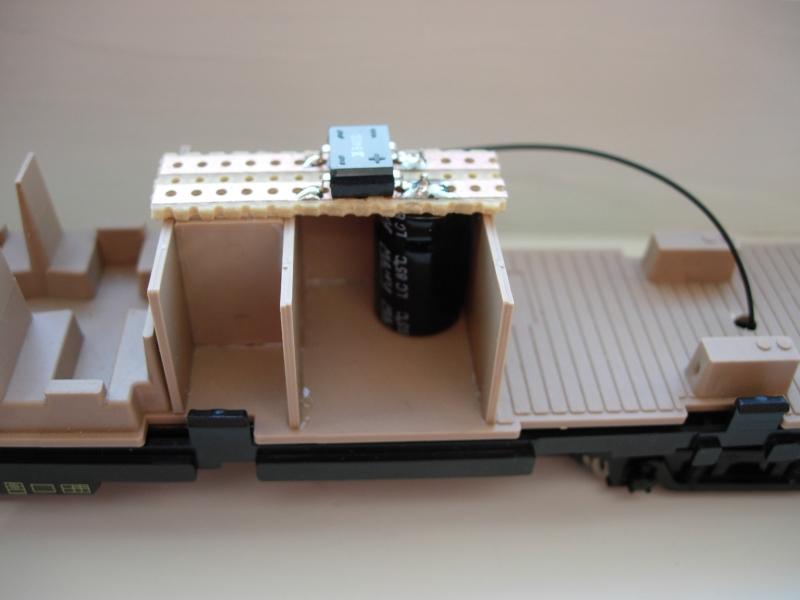

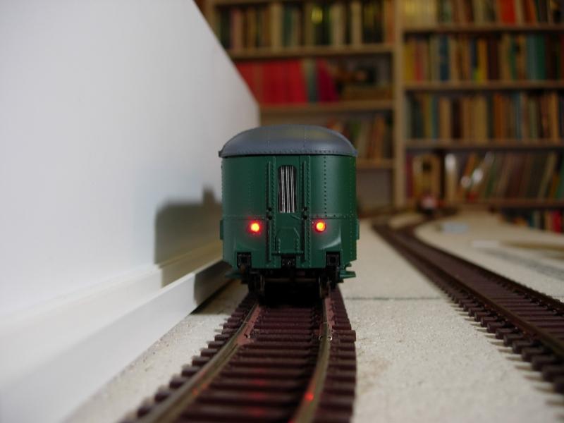

Het BD rijtuig loopt in de praktijk meestal achteraan, dus dat moet sluitlichtjes (en nog buffers, ik weet het).
Stroomafnemertjes van Märklin.
Die maken betrouwbaar contact met de asjes, maar stroomafname over slechts vier wielen is natuurlijk niet ideaal. Geeft niet, want het rijtuig heeft meer dan genoeg ruimte voor een antiknipperelco in een of ander vaag berghok.
Eigenlijk zijn ze wel zo'n beetje klaar. Ik ga kijken of er mooiere buffers zijn te vinden, maar voorlopg zal ik de meegeleverde exemplaren wel plaatsen. Helaas is juist dit BD rijtuig inmiddels een keertje van de tafel gereden. Schade: een kaduuk draaistel en een barst in de kap.  :'( Hulptroepen zijn ingeschakeld.  :)

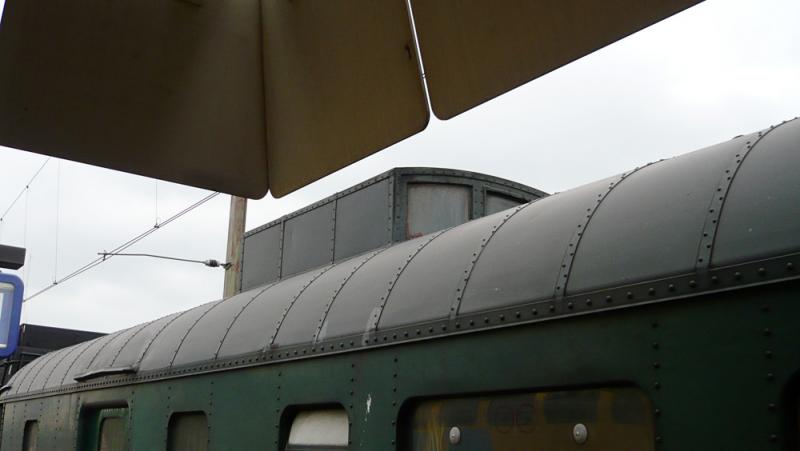

Die koepel, was die helemaal grijs, of was de zijkant groen ?
  • NS 1607 Vlissingen
  • Berichten: 6474
  • Zal 't gaan, ja!
    • Tramlijn Maastricht-Vaals
Re:K1 rijtuigen SSN als bouwset
« Reactie #115 Gepost op: 18 October 2009, 17:03:30 »
De koepel is op het dak helemaal grijs.
Maar het gedeelte van de ramen (voor en achter) zijn groen.
Jos.
En was 1680 cm Lang
(Rotterdam, 2009)
Thowra
  • Berichten: 2578
« Reactie #116 Gepost op: 18 October 2009, 17:24:19 »
Niets van waar. Ik zal even een foto van de koepel uploaden. Geen idee waarom Jos deze uitspraak doet dat voor en achter raamkant groen zijn.
Zou goed kunnen zijn dat dit wel in het verleden zo is geweest. Wie dat weet mag het zeggen.  :)
De betreffende foto genomen onder de kap van station Alkmaar in 2009.
https://images.beneluxspoor.net/bnls/dakSSN.jpg
Voor de kleur van het dak heb ik een spuitbusje van Tamiya TS-4 German Grey gebruikt (aanrader!). Deze kleur grijs is een tint lichter dan de bekende TS-48 Gunship Grey. Ik weet nog niet of ik het dak weer terug ga brengen in de kleur groen van voor de jaren 90. Hiervoor zou je dan de kleur TS-43 Racing Green kunnen gebruiken.  (y)
« Laatst bewerkt op: 18 October 2009, 17:36:55 door Thowra »

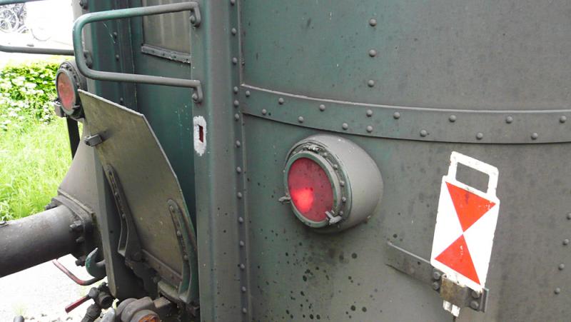

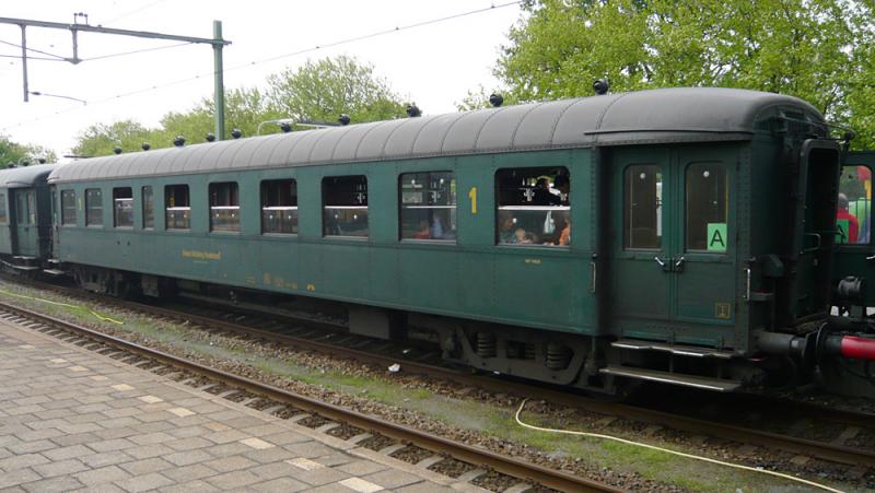

Nog een aantal detailopnamen. Let op dat de bufferhulzen ook groen overgeschilderd mogen worden.De zijkanten van de treeplanken mogen een aluminiumkleurtje krijgen.Ik heb door een SSN medewerker me laten vertellen dat het onderstel en wielstellen donkergrijs zijn inplaats van diepzwart. Of dit voor de verbouwing ook zo is geweest kan ik helaas geen antwoordt op geven.
Mocht iemand dat weten dan zie ik dat graag hier op dit forum geschreven.
De handgrepen zou je eventueel weg kunnen vijlen en daarvoor in de plaats losaangezette handgrepen kunnen aanbrengen van messing of metaaldraad. De handgrepen horen zilverkleurig te zijn. Is trouwens op het model goed te doen. ;)
https://images.beneluxspoor.net/bnls/Klas1SSN.jpg
https://images.beneluxspoor.net/bnls/BagSSN_achter.jpg
https://images.beneluxspoor.net/bnls/BagSSN_achter2.jpg
