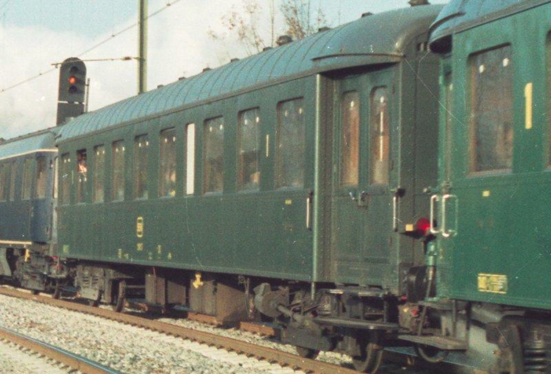

Wat betreft het grijs/zwart spuiten van de daken:
Foto P.A.N. Esseling van www.museummaterieel.nl
Zeker tot eind van de jaren '90 hadden de rijtuigen een groen dak en het oude SSN-logo op de zijkanten. De rijtuigen van Olaerts zijn dus in principe correct. Later kwamen de huidige teksten op de zijkanten en werden de daken grijs.

Wilde daar eigenlijk net een vraag over stellen. Dus ik begrijp dat je bij zwarte daken eigenlijk ook de opschriften zou moeten veranderen?
In oude literatuur heb ik terug kunnen vinden dat in ieder geval tot 1998 de daken groen waren en het oude logo op de zijkanten prijkte. In dat jaar zijn de rijtuigen in een Duitse werkplaats gereviseerd en wellicht zijn toen de nieuwe opschriften verschenen en de daken grijs geschilderd (ik heb geen foto's kunnen vinden van zwarte daken, iemand anders misschien wel?)

« Reactie #85 Gepost op: 08 October 2009, 22:42:15 »
op die foto kunnen de daken net zo goed groen zijn als grijs...

Nah, op dat kleine stukje van het eerste rijtuig lijkt het dak toch wel dezelfde groene kleur als de bak zelf. Hadden de rijtuigen toen ook een zwarte bies op de dakrand?
Nou ja, in ieder geval vind ik grijze dakjes mooier en liggen ze nu dus te drogen.  :)

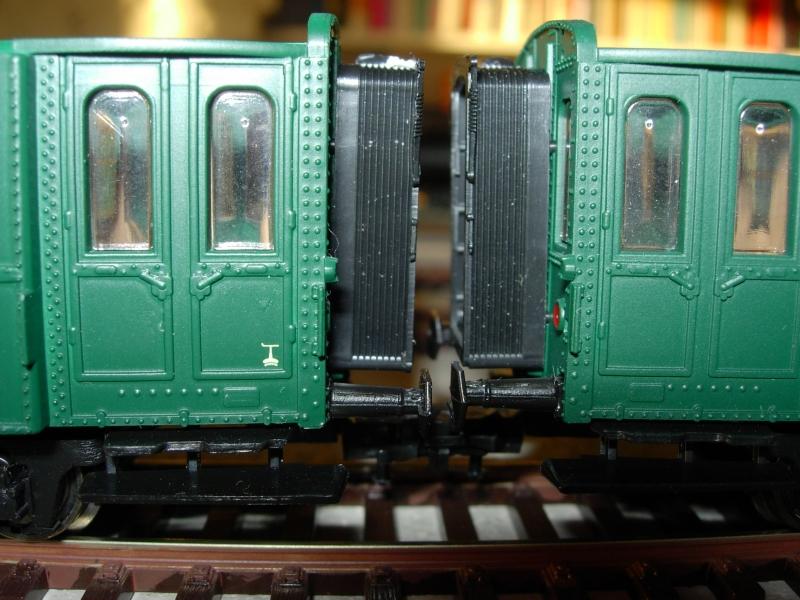

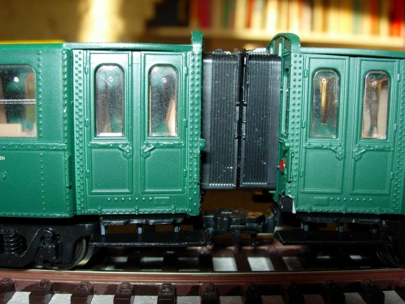

Iets geheel anders.
Zoals anderen al eerder in het draadje vertelden, hebben de modellen een kortkoppelmechaniek. Maar erg soepel werken die niet en om nou te zeggen dat ze kortkoppelen ...
... er zijn modellen zonder mechaniek die dichter op elkaar staan.
Gelukkig zijn er nog de onvolprezen Symoba's.
In dit geval kleine Symoba's, dat werkt altijd prima in combinatie met dergelijke balgen. Alleen moeten de buffers ingekort, omdat die bij het model verder uitsteken dan de balgen. Eigenlijk wil ik ook wel wat verfijndere exemplaren. Maar eens bij Paul Bellon informeren.
« Laatst bewerkt op: 09 October 2009, 09:04:22 door henk »

Nieuwe wielstellen aangeschaft en samen met de symoba's rijdt dat als een trein.
Alleen nog het BD rijtuig verder in elkaar zetten en daar sluitverlichting inprutsen. En ik wil wat fraaier uitgevoerde buffers, maar dat is nog even zoeken vrees ik.
