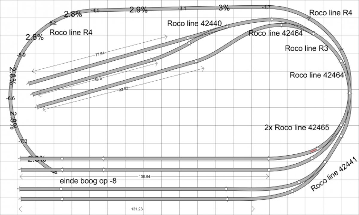

Zo ben weer achter de teken tafel gekropen ;D
Zo heb ik een kleine station gemaakt in plaats van zo grote de achterste spoor vanaf de bocht wissel heeft een lengte van 2m70 om naar dalen met bijna 3% kan toch niet met lange treinen rijden en ze krijgen voldoende rust.
Voorlopig zie ik even geen andere oplossing meer dan dit oja let niet op de rommel onder aan de tekening.

Hoi Erik,

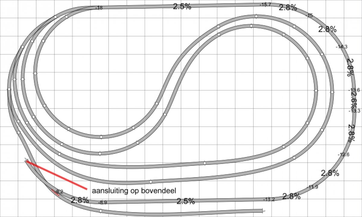

In jouw laatste ontwerp mag je gaan zigzaggen als je een lokomotief wilt gaan plaatsen voor een trein die net binnen is gekomen. Dat gaat op de duur irriteren. Ik weet niet welk programma en railsysteem jij gebruikt hebt in jouw plan, maar ik ben met Anyrail en Rocoline even aan het puzzelen geweest en ik kwam tot het volgende:
De afdaling gaat met een kleine 3%naar een niveau van -8. Haalbaar dus, mits je rekening houdt met de dikte van je hout en railbedding. Maar fraai is het niet.
Een kopstation binnen 200x120cm is prima te realiseren, alleen niet voor een ICE/Internationale trein. Een lokale trein gaat prima ook inclusief een lokloods. En die lokale trein kan natuurlijk altijd eens een paar wagens van uit een internationale trein meenemen. Maar dat is eerder uitzondering dan regel.
Wat heb jij voor ogen? Wat voor treinen gaan er komen in het station? Probeer eens blanco daar naar te kijken en vervolgens iets te ontwerpen.

« Reactie #22 Gepost op: 16 August 2016, 17:47:40 »
bovenstaand sporenplan is al beter.
Ik zou in de twee onderste(of bovenste) sporen een stel overloopwissels leggen.
je kunt een trein dan kop laten maken  en dit geeft weer extra mogelijkheden.
Zoals nu is de onderste 2 sporen een herhaling van de bovenste 2 sporen.
En een dubbele uitvoering  is een gemiste kans bij weinig ruimte
En het is geen verplichting om treinen daar kop te laten maken.
je mag er natuurlijk gewoon een treinstel binnen laten komen.
Als je die wissels in de bovenste 2 sporen zet is er misschien nog ruimte voor een klein spoortje als losweg of postperron.
Hier kan dan een locje met een goederenwagen heen.
weer mooie mogelijkheden voor spel en dienstregeling.
succes jandcargo

« Reactie #23 Gepost op: 17 August 2016, 16:59:54 »
En misschien een ander ideetje: misschien is het makkelijker om het schaduwstation aan de voorzijde van de baan te plaatsen. De afdaling laat je nog een halve cirkel verder doorlopen. Zo bereik je twee dingen: als eerste is het schaduwstation iets makkelijker bereikbaarder omdat je iets meer ruimte hebt tussen de boven- en onderplaat. Ten tweede bereik je de treinen makkelijker, omdat ze in het schaduwstation aan de voorzijde staan. Zie ook dit voorstel:
Het spoor ligt nu op 18cm diepte, daar kom je net iets makkelijker tussen met je hand om een trein op de rails te zetten die ontspoort is. Ik heb aan de voorzijde ook nog een speciaal spoor gemaakt om nieuwe treinen toe te voegen en oude treinen eraf te halen. Het is maar een ideetje, zie maar wat je er mee doet.

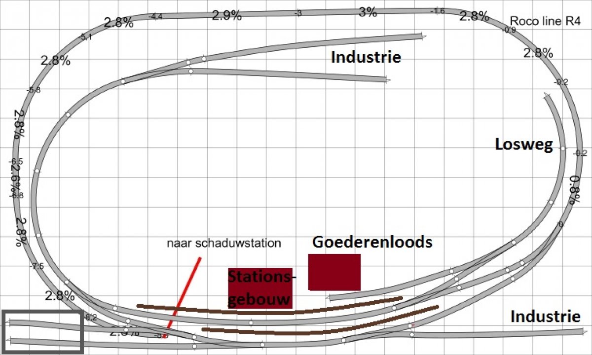

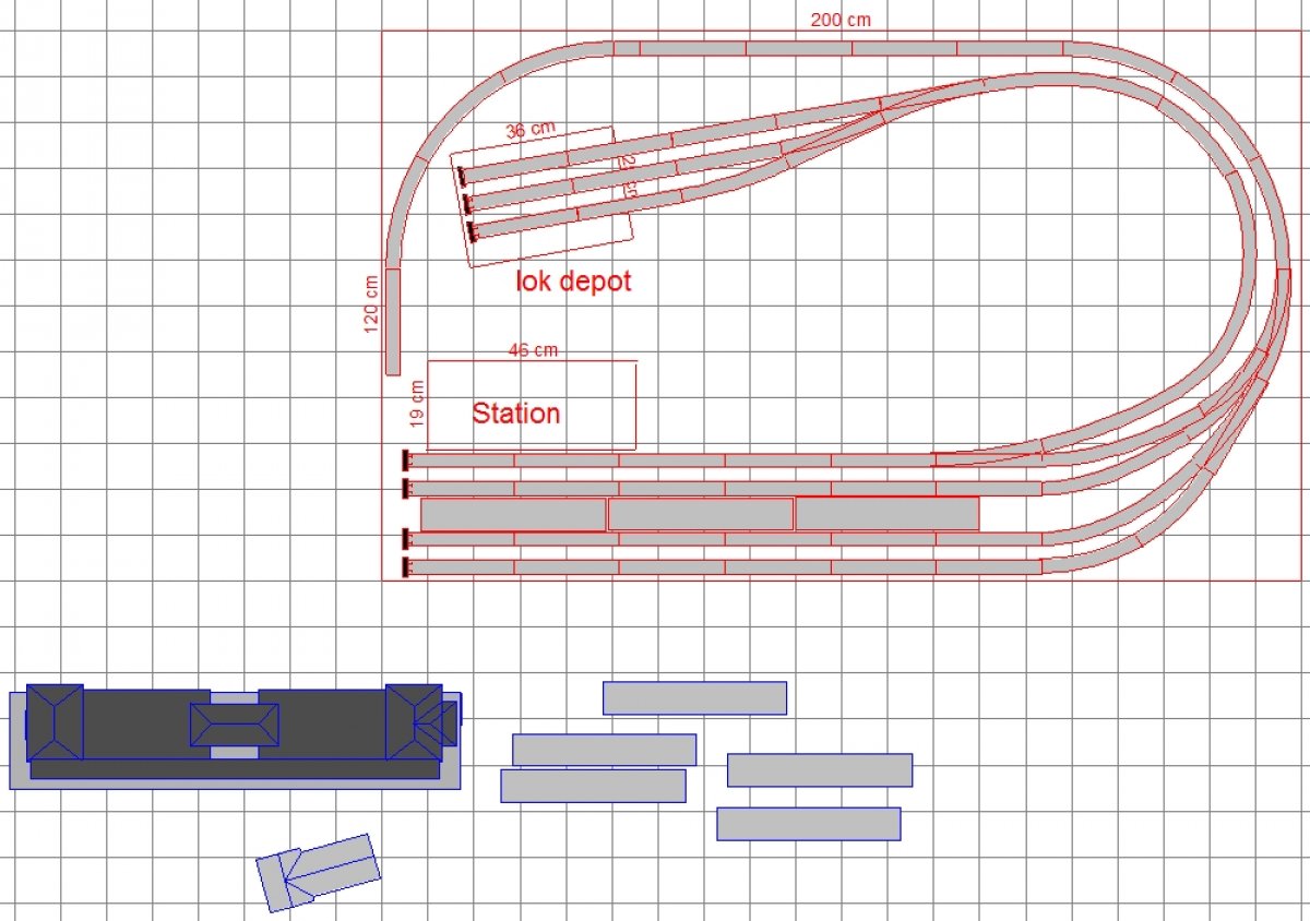

Bij deze dan :):
Op zich niet zo spannend, maar je hebt er ruimte voor een kleine lok DB 212/216 of DB 144/111 oid en maximaal 2 rijtuigen van 30 cm.. Maar een lokloods met 2 sporen zie je linksonder, een aansluiting met de industrie centraal boven, eventueel nog een industrie rechtsbeneden (maar dat kan ook een opstelspoor of losweg zijn). Rechtsmidden kan je een goederenloods (centraal) en een losspoor bedenken (parallel aan het hoofdspoor). Al met al best ook leuke rangeermogelijheden en rijmogelijkheden met personentreinen. Maar wel lokaalspoor.
Als ik morgen weer behoefte heb aan een andere denkpauze, misschien dat ik dan nog met een ander voorstel kom.
Succes met het nieuwe ontwerp.
michel
Erik
  • Berichten: 1800
  • treinen snuffelaar
Re: Mijn eerste kopstation
« Reactie #26 Gepost op: 17 August 2016, 21:18:56 »
Het is een leuk voorstel maar ik vraag mij altijf hoe wordt zo bocht perron gemaakt.
Ik heb nu ICE perrons van  faller en daar wilde ik iets mee doen.
Groetjes Erik

« Reactie #27 Gepost op: 18 August 2016, 06:56:20 »
Zo'n bocht perron maak je zelf. Hetzij door het blauwe ondervloer materiaal zorgvuldig in de juiste boog te snijden, hetzij door een dunne houten plaat in de juiste vorm uit te zagen, hetzij door het zelf te gieten in gips, hetzij..... Maar met die Faller perrons gaat dat niet lukken. Je zet me voor een nieuwe uitdaging  ;). Ze zijn behoorlijk lang. Nu snap ik ook jouw vorige station. Ik hoop vandaag tijd te hebben. En anders misschien morgen ergens tussendoor.

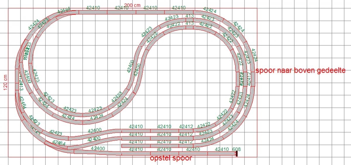

« Reactie #29 Gepost op: 18 August 2016, 12:00:13 »
Even in wintrack de schaduwstation gemaakt wat Michel had voorgesteld.
De onderste spoor is een opstel spoor waar ik het materieel op kan zetten en de tussen spoor wat niet aangesloten is , is een stijgende/dalende spoor.
