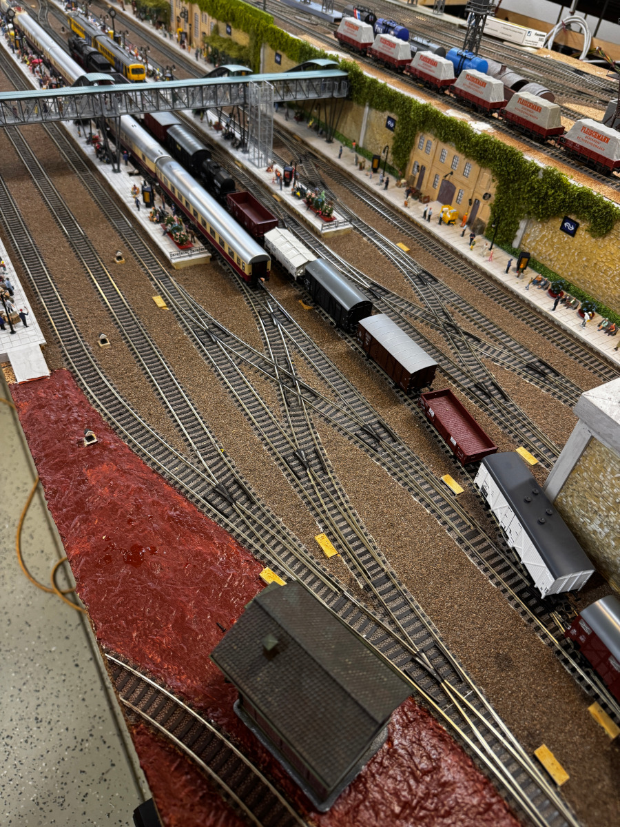

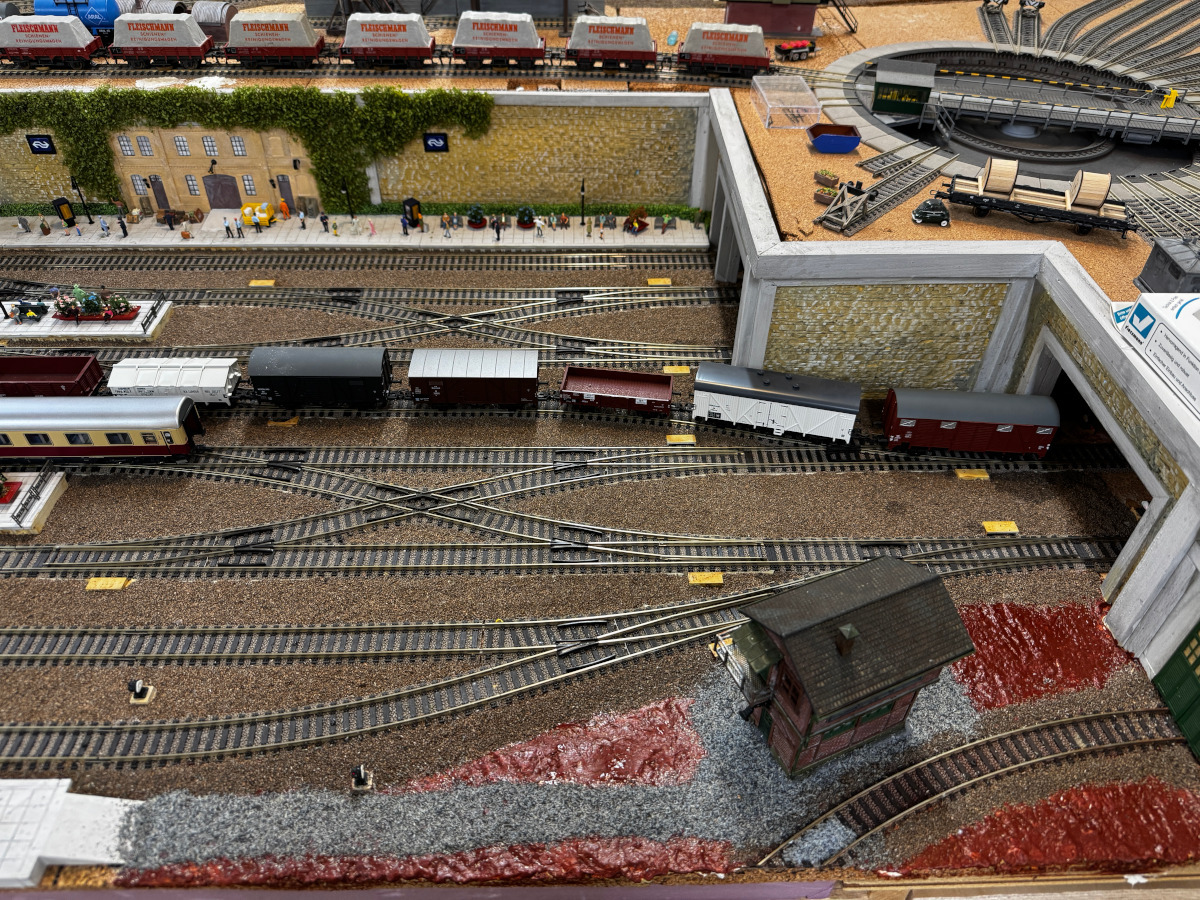

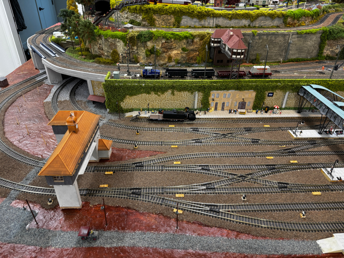

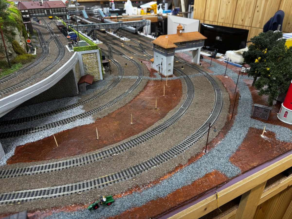

Kerst vakantie: dus eindelijk weer eens wat tijd om wat aan de baan te doen.
De rest van het jaar wel wat posts gelezen alhier, en zo nu en dan de baan aangeslingerd als er bezoek was, maar verder weinig gedaan door al mijn gereis.
Dus nu tijd om wat te doen: ballasten van de laatste stukken van het hoofdstation.

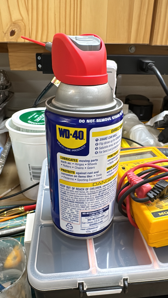

Even zonder dollen, maar het vast zitten van een paar wissels na het ballasten is toch wel even een dingetje.
Uiteindelijk de tongen wel weten los te maken, maar echt soepel ging het nog niet.
Dan denk je van: beetje olie?
Maar je, wie weet wat daar allemaal aan blijft plakken in de toekomst aan stof en rommel.
En dan denk je aan vroeger:
- Als het vast moet - Duct tape
- Als het los moet - WD-40
Dat laatste maar eens geprobeerd, weinig te verliezen.
Eerste dag ging het perfect, liep als een zonnetje.
Maar de tweede dag wat het niks wissel zat weer vast.
Een dagje verder laten drogen, en zo waar, de wissels doen het weer!
Nu wil ik het niet meteen aanraden, maar in mijn geval heeft het wel geholpen!!

Dus verder met ballasten, en dan poppetjes plaatsen.

Die figuren maken het geheel mooi levendig.
