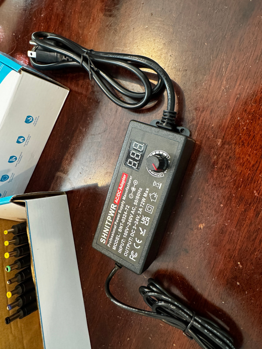

De afgelopen jaren aardig wat verlichting erbij gejongd op de baan.
En dan denk je wel eens: 100 ledjes, 20mA, dat is toch 2A. Maar goed, de trafo doet het nog steeds, en er zit een zekering tussen.
Nou, gisteren alles dus uit. En er zat bij deze trafo geen zekering tussen. 3A trafo die het heeft begeven.
Nieuw plan van aanpak: alle verlichting, met name LED, gaan op een nieuwe DC power supply, een variabele, om te zien hoe laag we de spanning kunnen houden voordat het uitgaat.
De wissels blijven dan op de oude AC trafo die het nog wel doet.
Wordt nog een aardig project om dit om te bekabelen, maar gaat zeker goedkomen.
En dan hebben we voor de verlichting het zelfde principe als voor de rest van de baan -> een trafo bij iedere groep gebruikers.
Dus geen 1 grote met ringleiding, maar lekker lokaal met een wat kleinere. Er moeten er ondertussen een stuk of 10 van deze geinstalleerd zijn, en dat werkt prima.
En eenvoudig te vervangen of uit te breiden. Hadden we eerder moeten doen

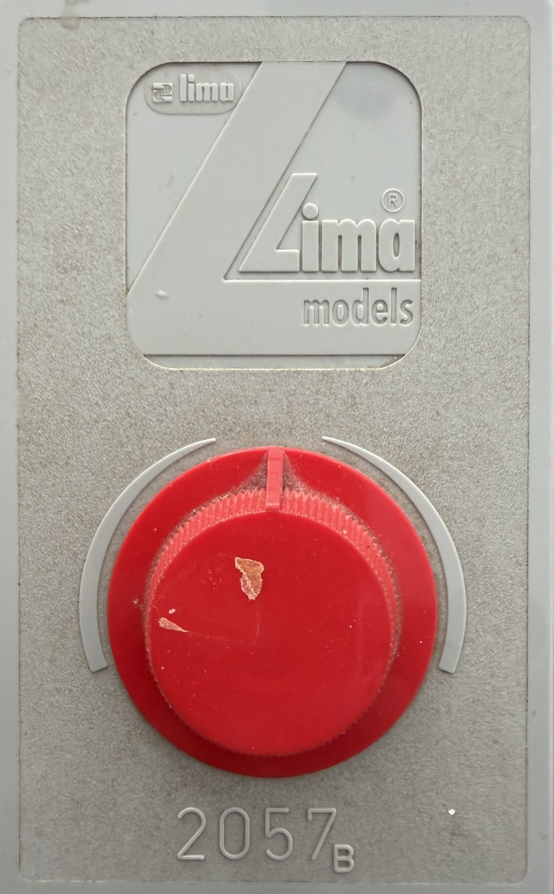

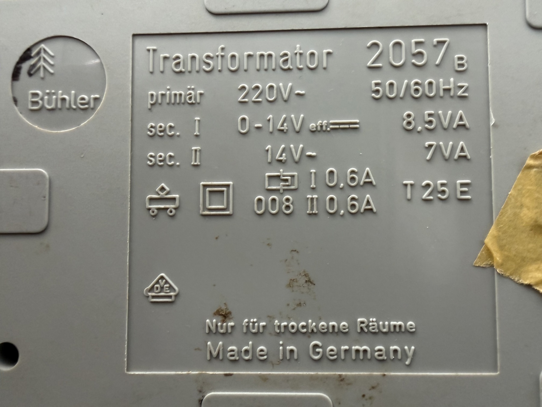

Ik heb een bijna 40 jaar oude Lima trafo voor m’n ledjes. Alles in dc. Dat ding blijft het maar doen. Misschien een ideetje? Volgens mij kan je zo’n trafo in Europa voor een tientje aanschaffen.
Groeten Sven

Ik gebruik de ouderwetse Marklin trafo's!
Regelbaar, geen leds, maar lampjes.
Straat verlichten en huizen gescheiden.
Trafo's zijn 30 watt.
Groeten Einte

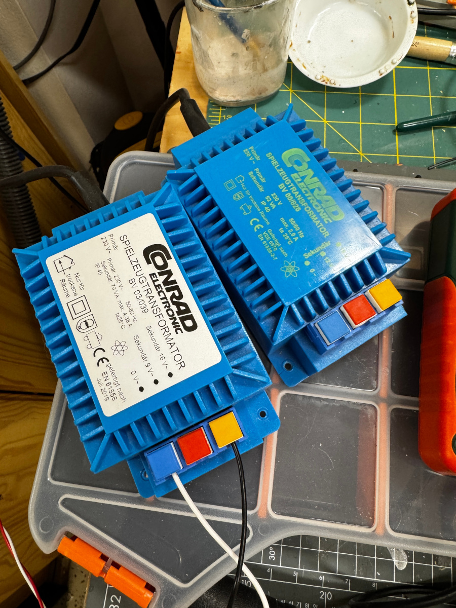

Heren bedankt voor de tips mbt de transformator. Heb de afgelopen jaren geleerd dat ik voor meerdere kleinere ga waar eenvoudig is aan te komen.
1: Mocht hij stuk gaan, dan is hij relatief eenvoudig en goedkoop te vervangen. Denk ook niet dat er hier Lima/Marklin trafo's op de markt zijn in de USA waar eenvoudig is aan te komen. Amazon - vandaag besteld, morgen geleverd.
2: De zwaardere trafo's geven vaak te veel stroom, dus bij een kortsluiting kan er veel stroom gaan lopen. Heb al eens een keer wat vlammen zien ontstaan. Ja, zou ze kunnen afzekeren met kleinere waarden, maar de kleintjes doen het prima.
