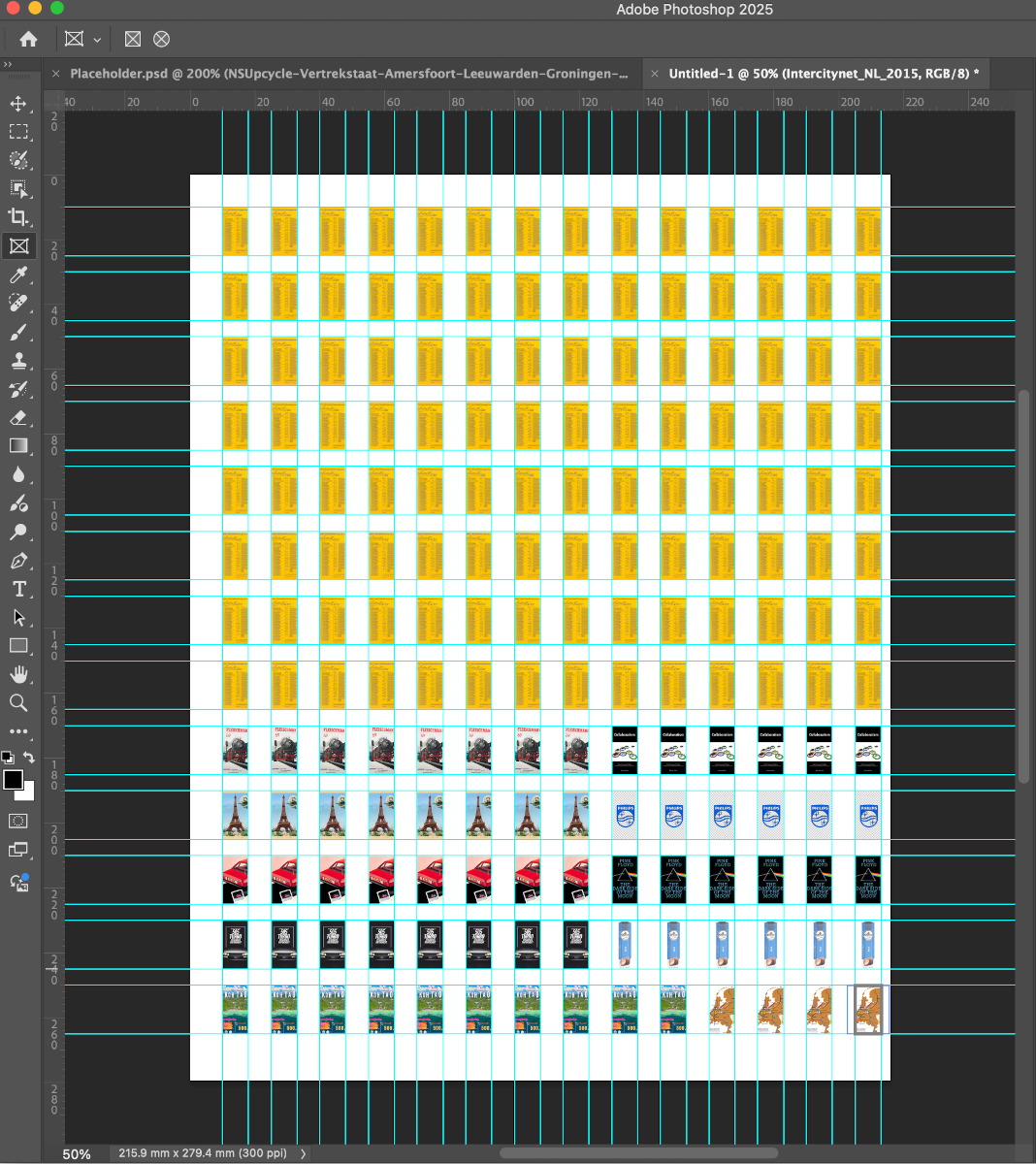

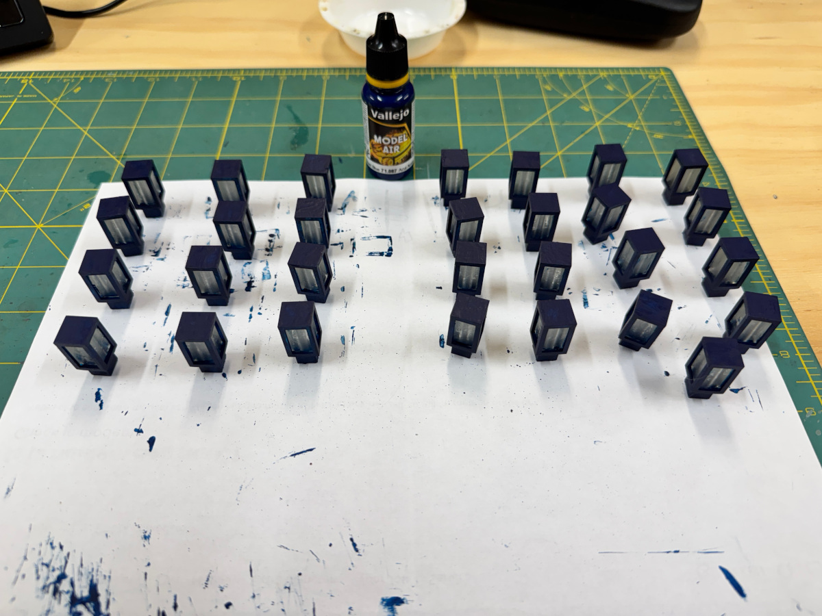

Inderdaad Wim, en tijdens mijn laatste reis van afgelopen weken naar NL wat kunnen doen aan de vertrekstaat-zuilen, of hoe je die dingen wilt noemen.
Gisteren nog een extra laag aangebracht, om te voorkomen dat de transparante zuiltjes licht door laten waar we het niet willen hebben. Straks als de decals er opzitten maar eens testen.
Decals in Photoshop getekend. Naast de vertrekstaten zelf gaan we voor de afwisseling er ook wat reclame bij plakken: iemand moet het toch sponsoren.

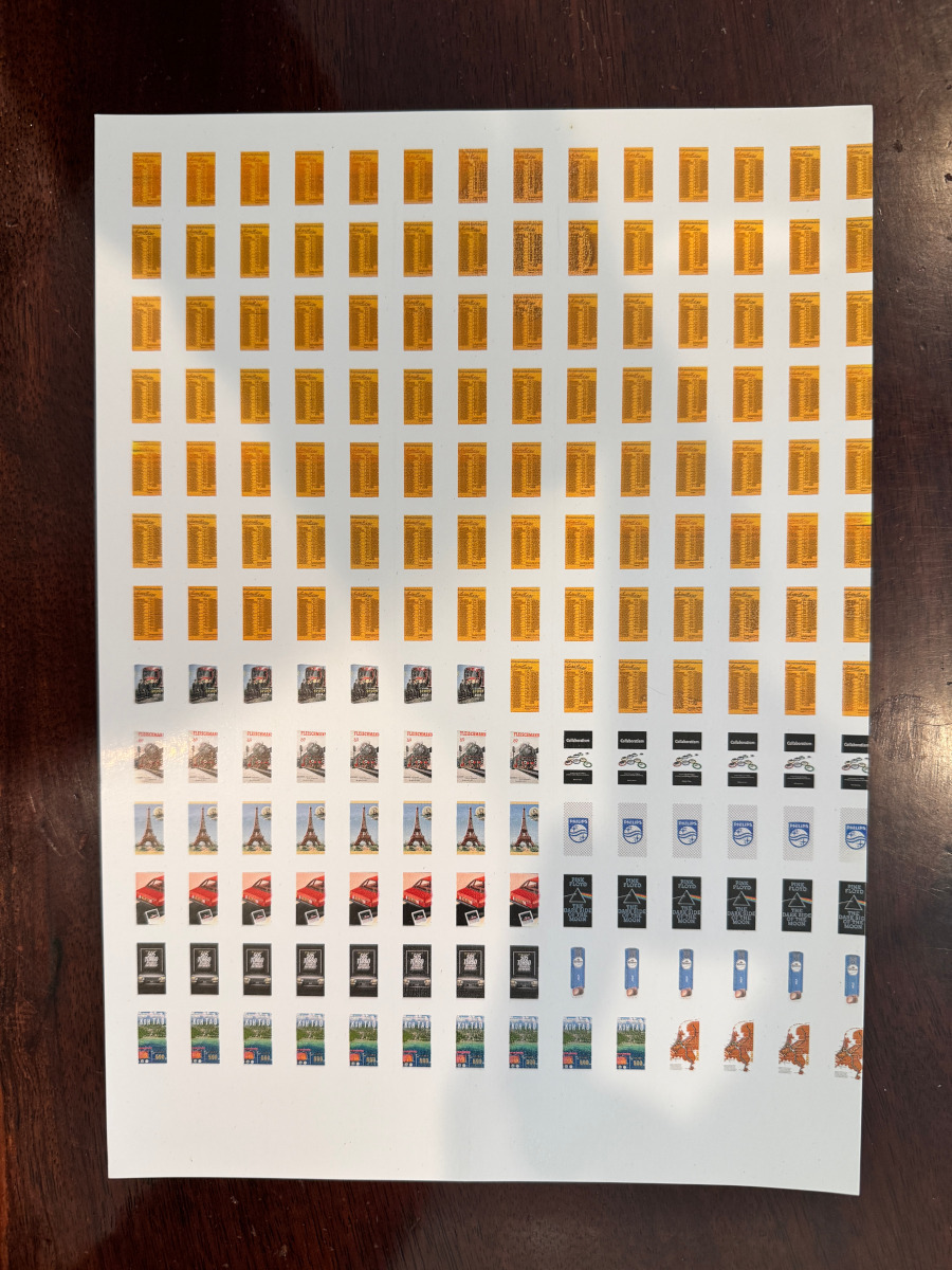

En geprint (iets met A4 formaat vs Letter format, dat het net niet past, maar dat is geen probleem)

Dat zijn wel heel mooie decals geworden André!

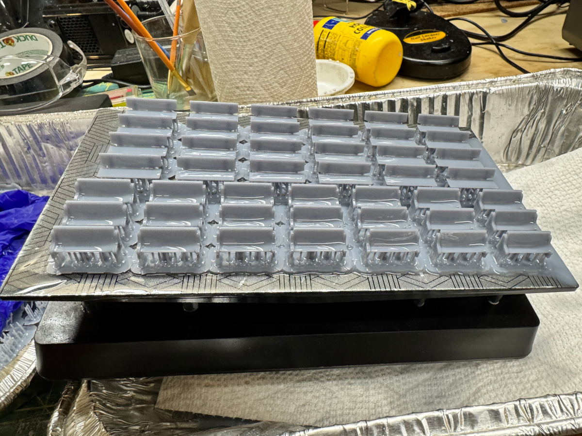

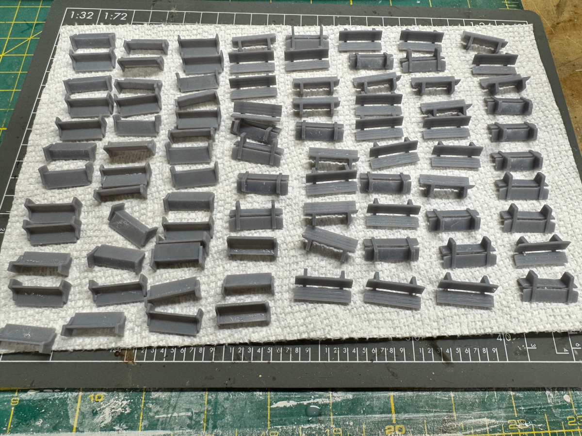

Vers van de pers printer: banken voor op de stations.
Nog even wat kleurtjes verzinnen.

« Reactie #2275 Gepost op: 11 February 2025, 08:12:49 »
Zo......
Jouw printer heeft overuren gemaakt. Gaaf hoor  (y)
  • Berichten: 6060
Re: Baan in Los Angeles
« Reactie #2276 Gepost op: 11 February 2025, 09:39:00 »
Mooie bankjes!  (y)
Qua kleur, keertje blauw doen voor het contrast?  ;)

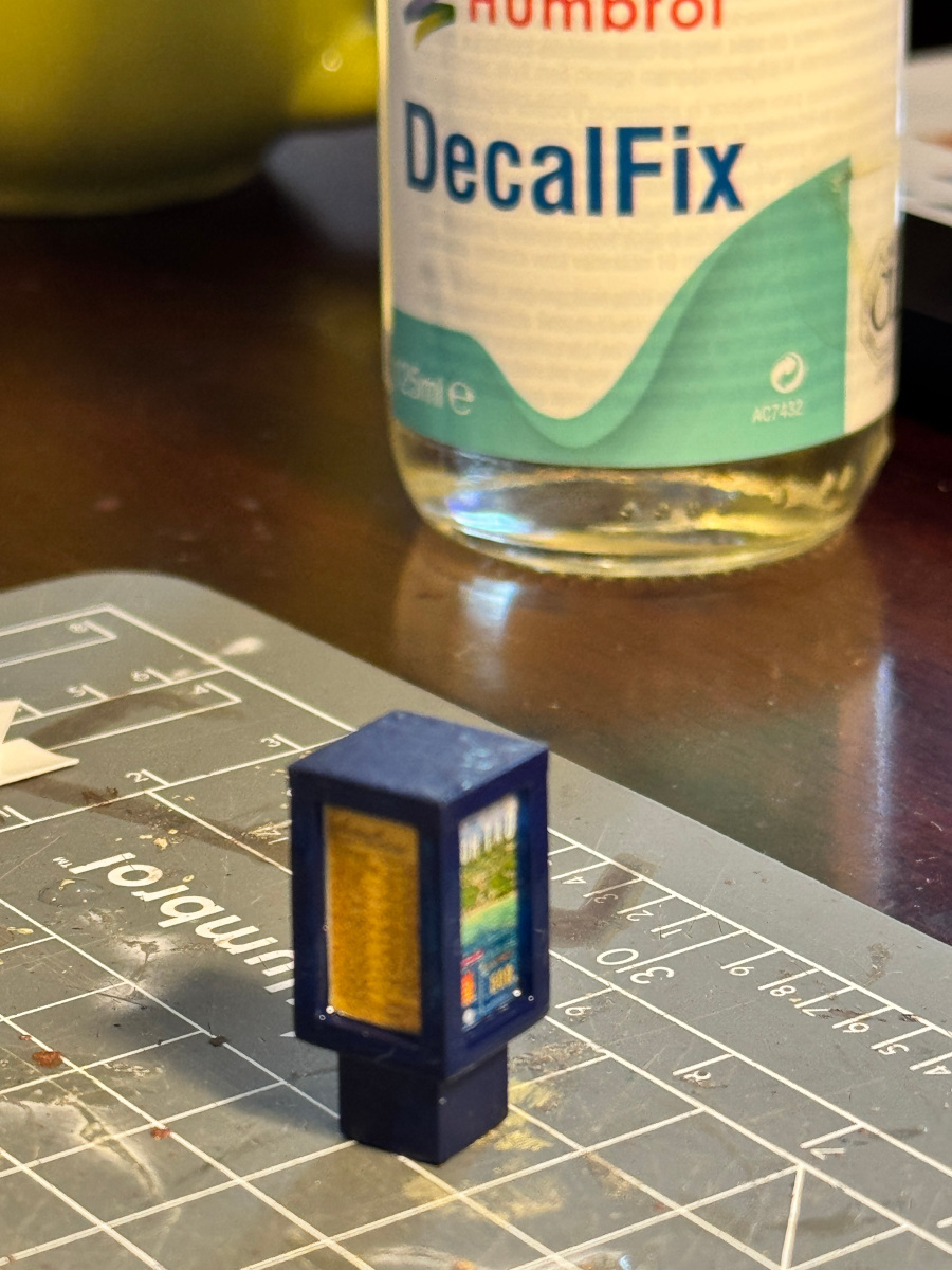

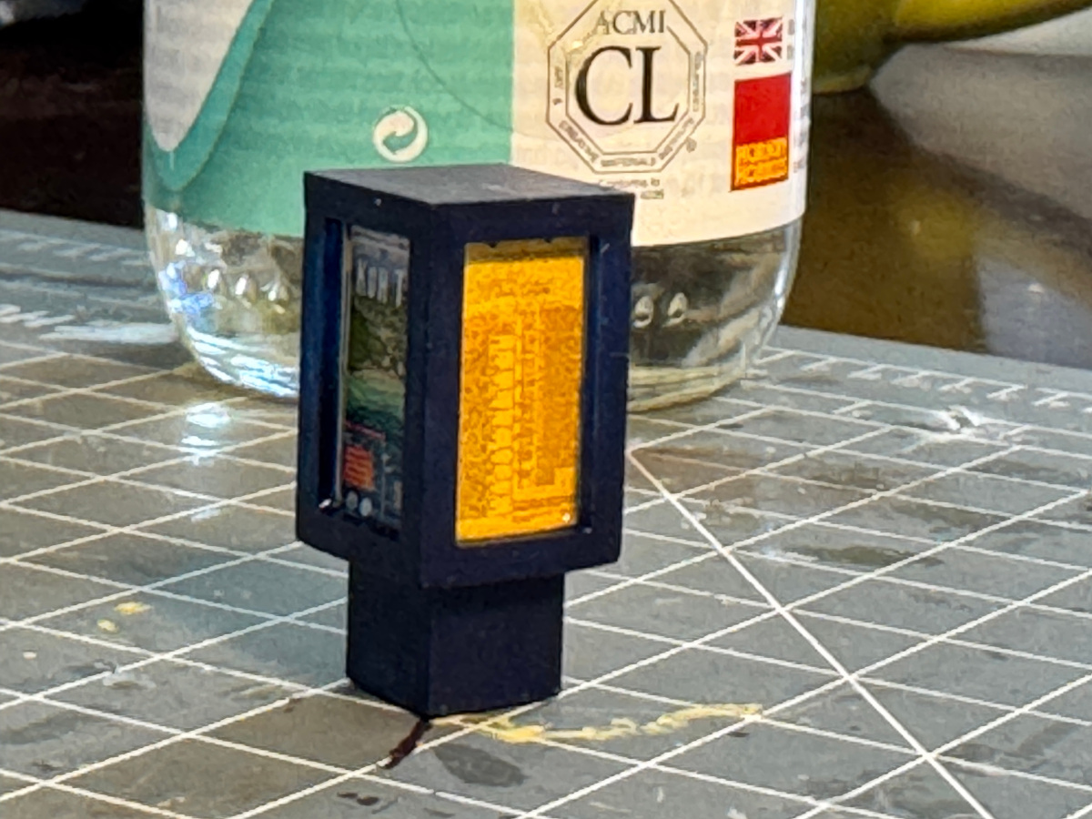

Ondertussen ook even gekeken of dat wat ik in gedachten heb met de vertrekstaat zuilen ook daadwerkelijk te doen valt in de praktijd.
Ben zelf zeer te vreden over het eerste resultaat. Het past allemaal netjes op z'n plaats, nu nog even drogen, en dan met een lampje erin uitproberen.
Iemand vertelde me ooit dat hij altijd een punt gaf tussen het idee, en vervolgens de uitvoering.
Op het moment geef ik dit een dikke 9!
Het is op het moment precies wat ik voor ogen had. Straks nog even kijken met een lampje erin of het richting de 10 kan  ;D

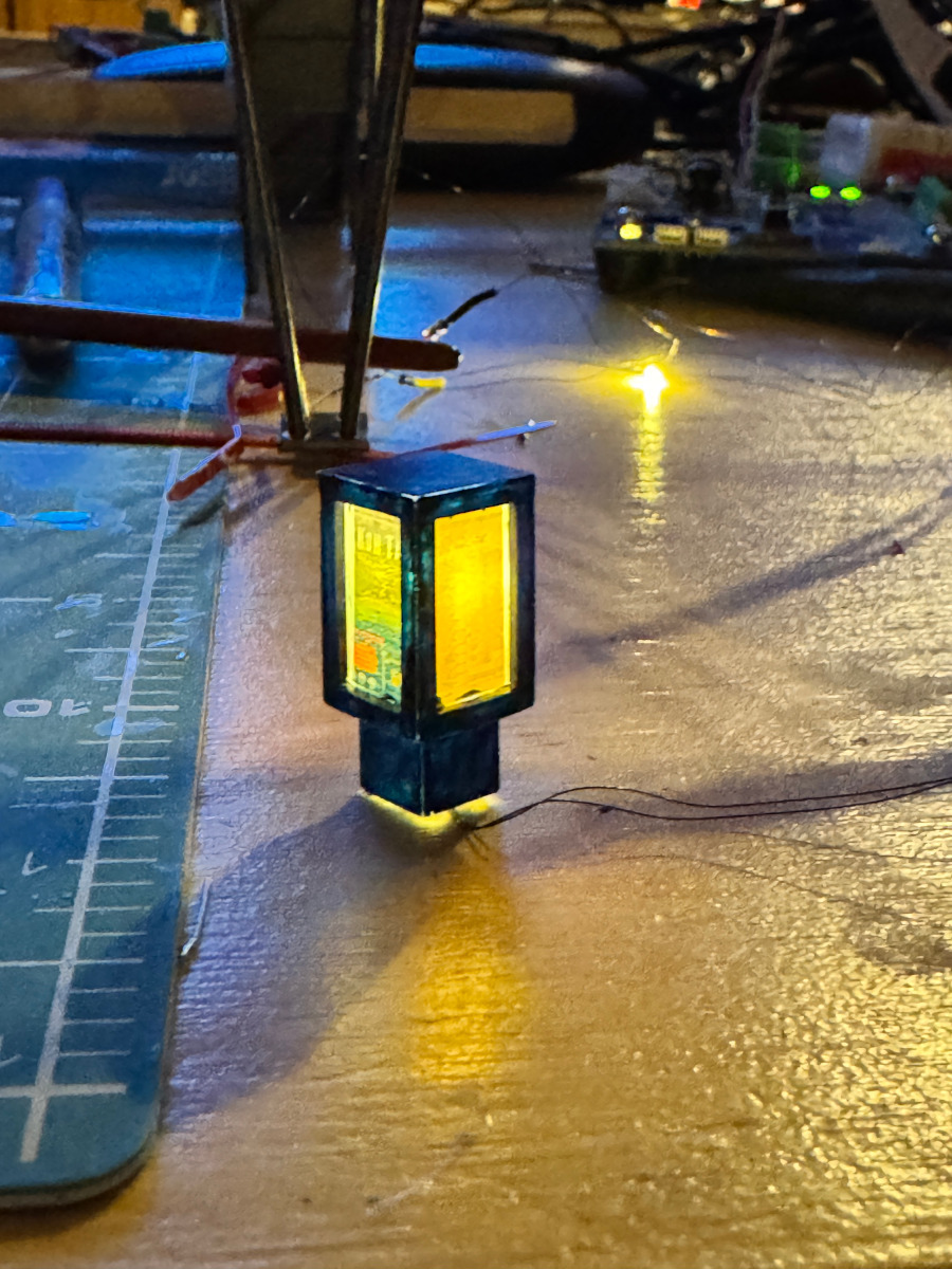

En net eens even gekeken met een LED-je erin.
1: We zitten er met de neus boven op - 10 centimeter
2: Deze zuil was 2 keer geschilderd, en laat wat licht er langs, dat gaan we oplossen door hem nogmaals te schilderen
3: Er zitten wat verf resten achter de decals, die kunnen we weg krabben/schuren
4: Het is nog erg fel, zelfs met 2 led in serie, dat wordt dus een wat zwaardere weerstand ervoor
Op het moment geef ik hem toch even iets minder, een 7 of zo. Maar met wat krab, schilder en soldeer werk moet dit wel weer een 8 worden.
En in het echt zag je soms ook de TL verlichting er langs op schijnen, dus eigenlijk best realistisch zo. Gaat goedkomen.
