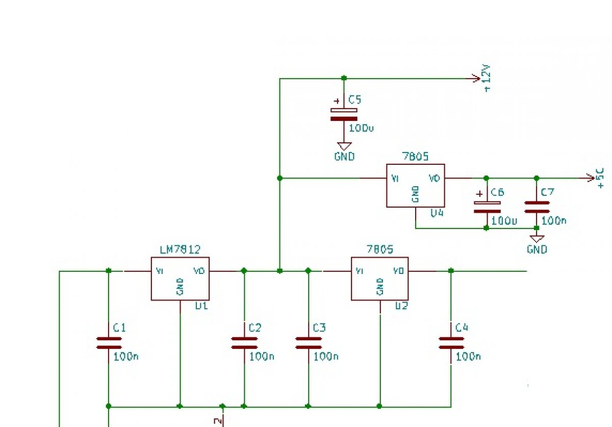

En waar worden die 78xx dan weer mee gevoed? ;)
15 V trafo => Bruggelijkrichter => 6600uF (geeft 21V bij 3A DC).
Dit is voor 12 wissels, 48 terugmelders en een draaischijfaanstuting.
Per 4 wissels een combi van 78XX. De terugmelders en draaischijfaansturing hebben hun eigen voedingscombinatie.
In ieder geval zit alles aan een GND.

En voor de volledigheid:
De onderste 5V is voor de arduino
De +5C gaat naar de 4 servo's
En de 12V gaat naar de relais.
Gerard van der Sel.
Holzburg (IIIb/IVa) schaal N.

Mij is afgeraden die 78xx te gebruiken per shield/print wegens de grote warmte ontwikkeling en de inefficientie... daarom gebruik ik losse voedingen.
en de 5V van de arduino zelf halen zou niet genoeg zijn om 10 servo's en 10 relais te voeden.
-Anton-

Kijk eens bij ali. Voor dc buck converter.
Veel efficiënter dan een 78xx
Vaak instelbaar. Dus voor verschillende spanningen inzetbaar.
« Laatst bewerkt op: 24 August 2016, 16:22:08 door -Anton- »
