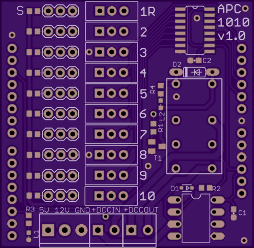

Daar inderdaad meerdere keren bestelt  :) En de huidige batch gaat daar ook weer heen. Met veel passen en meten een Pro Mini, twee DIP28 en 4x een 2x4 header (+ wat losse onderdelen) op een 5x5 board gekregen  ;D Ik wil nog steeds wel een keer Dirty PCBs proberen maar die hebben minder verschillende maten. Maar je kan altijd twee keer je 10x5 design op een 10x10 pcb zetten en dan heb je twee keer zo veel PCB's.
Mm, zit nog even te kijken. Ze hebben toch ook 5x5. Misschien dat ik me ontwerp dan eens daar heen stuur. PCB met een kleurtje blijft gaaf! :angel:
Timo
jowi
  • Berichten: 2375
Re: Beginnen in Eagle, Arduino DCC 8x servo shield
« Reactie #292 Gepost op: 31 July 2016, 21:53:46 »
Mijn shieldje is 5.5 x 5 dus valt net buiten de boot, maar het lijkt dat dirtypcb hem toch als 5x5 ziet ;D
Dan is het inderdaad wel aardig om het daar te proberen... ze zeuren alleen over een GML file (board outline). Wat moet daar op, alleen layer 20 toch, dimension?
Ik verwachtte dan eigenlijk alleen de outline, maar er staat nog meer in die file:

GML is de layer met alle dingen die gefreesd moeten worden. Hier vallen de ronde gaten niet onder, dat is boren. Hoe dat heet in Eagle.... In KiCad is dat gewoon de EdgeCuts-layer. En voor een board zonder gekke vormen of slots is dat gewoon een vierkant...

Ja precies ik verwachtte dan ook alleen het buitenste vierkant.
Eens verder zoeken hoe dat zit met Eagle. Ook niet alle pcb fabrieken vragen er om... iTead hoeft het hele GML bestand niet eens te hebben.
Timo
  • Team encyclopedie
  • Berichten: 4655
« Reactie #295 Gepost op: 01 August 2016, 00:34:43 »
Uhm, ik kan alleen zeggen hoe het zit met KiCad  ;D
Beginnende bij iTead, zij zeggen
If there is no pcbname.GKO or DO file, please make sure the PCB outline or shape shall at least be specified in other layer, silkscreen or soldermask layer etc.
Dus dan moet er een outline te zien zijn op de andere layers.
Maar in KiCad is dat bij default niet het geval. De default is om bij het maken van de Gerbers de optie "Exclude PCB edge layer from other layers" en exporteer je los de Edge.Cuts-layer. En de boorgaten zitten alleen in de DrillFile.
Misschien dat er in Eagle ook zoiets zit?

Welke job heb je gekozen om de gerbers te maken in eagle?
Groetjes, John
jowi
  • Berichten: 2375
« Reactie #297 Gepost op: 01 August 2016, 08:55:14 »
De sfe-gerb274x.cam die ik van Sparkfun heb gedownload.
Daar moest ik dan nog wel de tDocu layer aan de silkscreen toevoegen.
hier:
https://learn.sparkfun.com/tutorials/using-eagle-board-layout/generating-gerbers
jowi
  • Berichten: 2375
« Reactie #298 Gepost op: 01 August 2016, 09:23:40 »
Bij OSH Park kun je meteen Eagle of KiCad files uploaden...
https://oshpark.com/
Krijg je meteen een mooie preview van alle lagen:
Zo zie ik hier dat de Arduino shield connectors dus de letters op een tDocu laag (20) heeft terwijl zij dus zaken voor de silkscreen op tNames (25) willen.
Looney Tunes
  • Berichten: 49
    • John Soldeert
« Reactie #299 Gepost op: 01 August 2016, 10:45:00 »
Die Gerberjob ken ik niet, ik gebruik de gerb274x.cam die standaard in eagle zit.
Als je lagen in een gerber erbij wil, gewoon die laag aanzetten bij het goede tab.
PS: Waarom eig gerbers aanmaken, OSH snapt brd files ook
