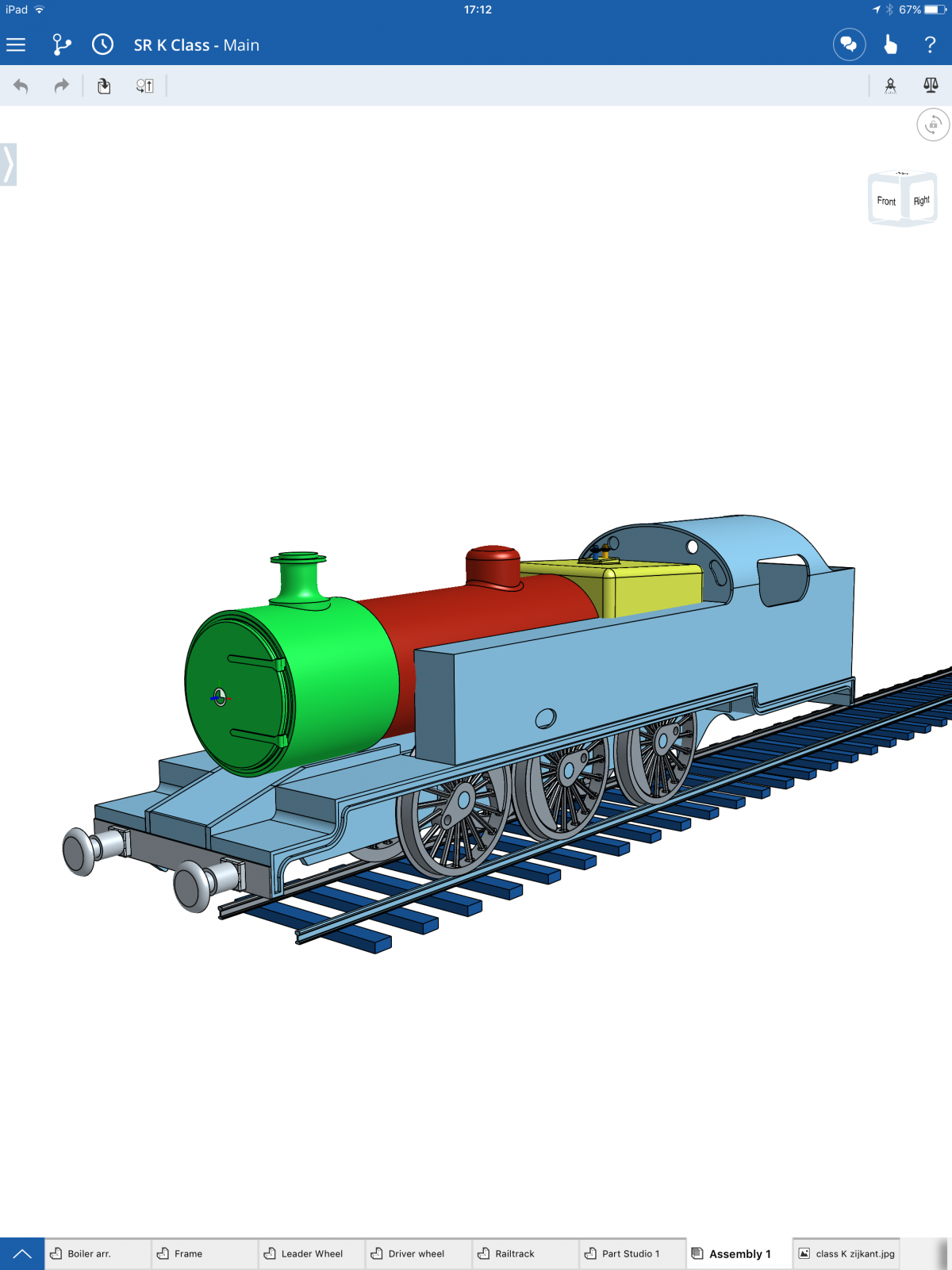

Terwijl Bjorn en ik het nog erg druk hadden met andere modelspoorklusjes, heeft Jan Bouman ondertussen verschrikkelijk veel meters gemaakt.
Jan heeft een foto van de K Class als referentie gebruikt. Ik moet zeggen met een fantastisch resultaat. Ik laat het verder graag aan Jan om meer plaatjes te laten zien. Het model is al geheel in 3D uitgevoerd. En dat allemaal zonder de beschikking te hebben over het fysieke donormodel.  (y)
Jan wil overigens verder gaan dan ik. Hij wil ook het onderstel met drijfwerk verder uitwerken.
Het mooie is dat we met deze tekentechniek zowel een kap voor de Bachmann N-class als donor kunnen ontwerpen, als ook een volledig zelfstandige loc.
Gr, Hans

« Reactie #5 Gepost op: 16 July 2016, 17:18:45 »
Haha, leuk om je eigen werk hier te zien!
Ik 'gebruik' dit project om Onshape te leren. En dat gaat het beste als je jezelf een serieuze opgave stelt. Ik wil ook alles weten over de mogelijkheden mbt Assembly en Mates en Kinematics, vandaar mijn interesse voor het drijfwerk. Niet dat ik dat in werkelijkheid wil gaan namaken hoor!
Ik zit nog wel met een probleempje: hoe zit dat met de verschaling van de spoorbreedte? Als ik het goed heb is die in 00 gelijk aan die in H0 (16,5 mm), terwijl die zuiver op schaal toch een dikke 18 mm zou moeten zijn. Dat scheelt meer dan 2mm in de breedte van het frame, aangezien dit tussen de wielen ligt.
Hans, heb je ook mijn commentaar gelezen in ons gemeenschappelijke document? Kunnen we daar misschien specifiek inhoudelijke zaken bespreken.
Het blijft een leuk pakket.
Nu nog eens kijken of er werkbare resultaten uit kunnen komen.
Want dat is wel een punt: je moet zo modelleren dat de te maken Parts aansluiten bij de gewenste bouwwijze. Dus als je iets wilt maken van plaatjes styreen, dan moeten de Parts ook opgebouwd zijn uit plaatjes. Wil je iets 3D printen, dan zullen de wanddikten binnen genzen moeten zijn en zul je evt ondersteuningen cq. verstevigingen mee moeten tekenen. En dat bepaalt de modelleur, niet het programma.
Ik zal tzt wel een verslagje hier neerzetten.
Bye
Jan
Ps. Hierbij alvast een plaatje van het model tot nu toe (let niet op de stand van de wielen. Dat komt goed).

Wat nu zo leuk is aan Onshape is dat Jan, Bjorn en ik overleg kunnen hebben over de tekening die we samen kunnen bewerken. Je kunt dus letterlijk samen een 3D model maken.
Hier Jan's uitwerking van de boiler.
En hier de 3D projectie van de eerdere tekening, maar nu zonder referentiefoto.
Het gebruik van zo'n referentiefoto is natuurlijk een ijzersterke feature van het tekenprogramma.
Wel moet je dan de beschikking hebben over foto's die haakse profielen weergeven.
Overgens op dezelfde manier zijn bouwtekeningen of schaaltekeningen uit bijvoorbeeld het Utrechts archief te gebruiken.

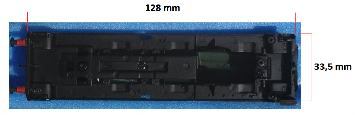

Ik heb vandaag even wat foto's gemaakt van de donor-loc. Ik ben nog niet helemaal tevreden over het voor en achter aanzicht. Dus die houden we nog tegoed.
Gr, Hans
