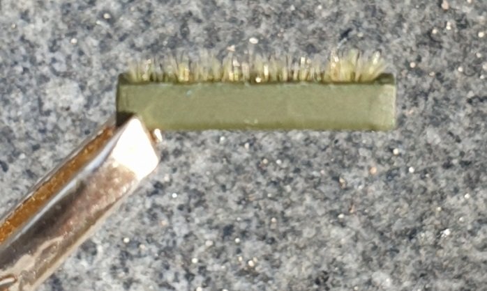

Ik ben vandaag bezig geweest met het maken van bloembaken (uitprobeersel). Ik heb ze gemaakt van styreen, groen geschilderd en er statisch gras in gestrooid. Helaas had ik geen vezels langer dan 2mm in huis en had ik geen spullen in huis om de bloemen te maken/simuleren. Van de week maar eens het een en ander bestellen...
Heeft iemand ervaring met vezels voor bloemen in 1:87? Bijvoorbeeld voordelen van bepaalde merken?

Voor bloemen heb ik een spons/lichtkleurig verpakkingsfoam in de verf gedoopt, laten drogen en dan stukjes er vanaf knippen. Die zijn dan met een drupje houtlijm op grassprietjes gelijmd. Hier een plaatje van mijn oude diorama.

Die bloembakken voor het stationsgebouw, daarvoor is er toch materiaal van Mininatur en ook Woodland Scenics.
Mooie fijne vlokjes. Brandl gebruikt hele felle olieverfkleuren om bloemen weer te geven, hij brengt de dikke verf dan met een prikker aan op verschillend hoge grasvezels, ziet er ook goed uit.

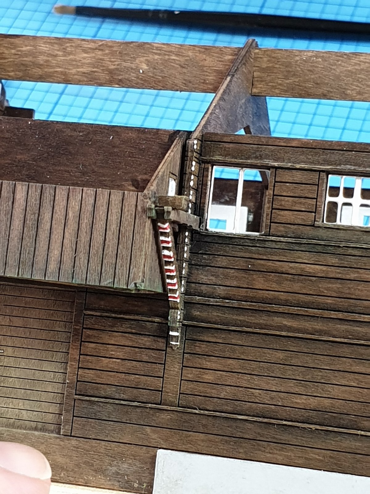

Geen spannende update, maar wat foto’s van de details die ik tot nu toe aangebracht heb. Ik ben aan het schilderen nu ik er nog goed bij kom. Als het station eenmaal op de module zit, dan zal het allemaal niet makkelijk meer worden (tot bijna onmogelijk).
Bij het origineel zitten witte en rode versiersels op de gevel. Deze ben ik nu met een penseel aan het aanbrengen op met model.
Zo ziet het origineel er uit:
Ik moet nog een hoop doen en heb denk ik een derde gehad heb, het is een tijdrovende klus 😊.
En hier het voorlopige resultaat:
En de rode “ vlaggetjes”  waren iets lastiger 😊:

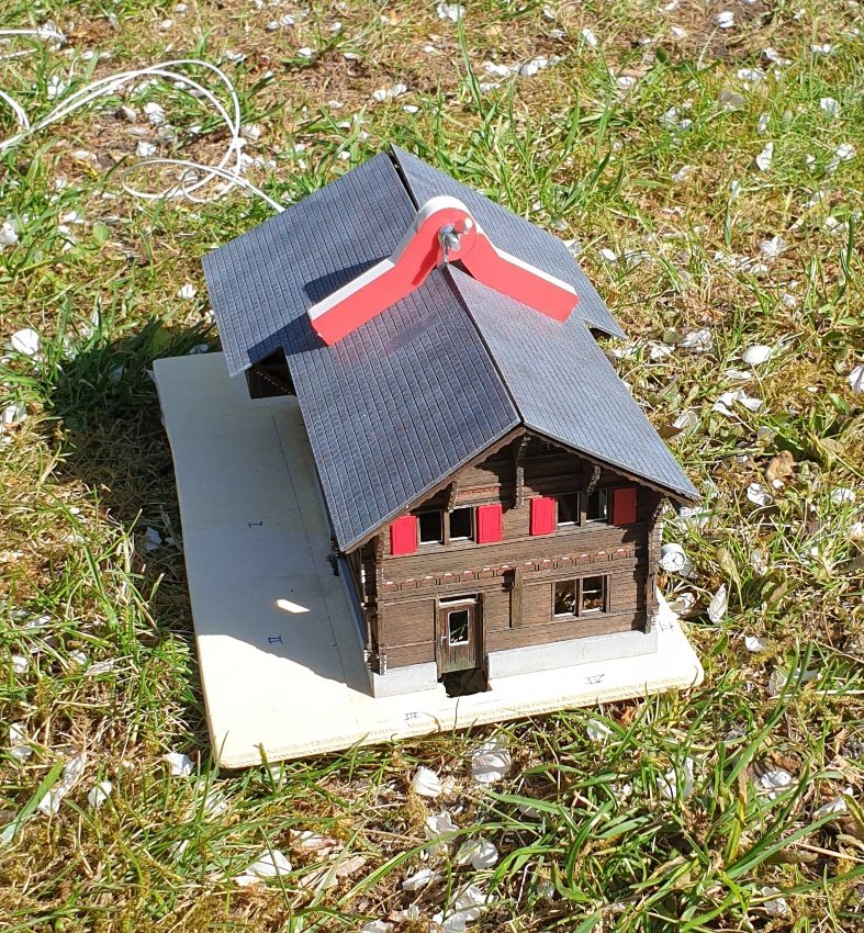

Een tijdje terug ben ik bezig geweest met het stations gebouw. Vlak voor het uploaden van mijn verhaal crashte Chrome en was ik het verhaald kwijt…. Dus bij deze “ oude”  foto’s/verhaal.
Ik heb de luikjes geschilderd en opgehangen. Ik vond de kleuren nog een beetje dof. Om het meer een lak effect te geven heb ik de afgewerkt met vallejo gloss varnish. Zie onderstaan het verschil rechts zonder en links met:
Ik heb inmiddels ook de stationsklok en de TL verlichting opgehangen:
Ik heb inmiddels ook alle versieringen geschilderd en het dak geschilderd. Het dak zit nog niet vast aangezien ik de ramen nog in het gebouw moet plaatsen en zonder dak kom ik er beter bij. Onderstaande nog wat detail foto’s die ik buiten genomen heb:
Als laatste nog wat foto’s met de verlichting aan. Ik moet wel het een en ander nog wat afstellen (andere weerstand):

Dat vind ik nou jammer. Een prachtig gebouw in al zijn facetten krijgt nu twee gigantische lampen die totaal niet op schaal zijn. Dat gebouw verdient ook lampen op schaal. Helaas zijn die er niet op schaal, dus ik begrijp je stap, maar toch...

Bekend stationsgebouw... ook in elkaar gezet. Moet nog afwerken...
Jammer van die veel te grote lampen. Je zou kunnen werken met kleine puntledjes en dan de hoeveelheid licht zwaar terugschroeven. Ook de ledjes uit het zicht hangen onder de kap doet al wonderen denk ik.
Ik moet er ook nog mee experimenteren, maar zo klein mogelijk is mijn devies daar.
