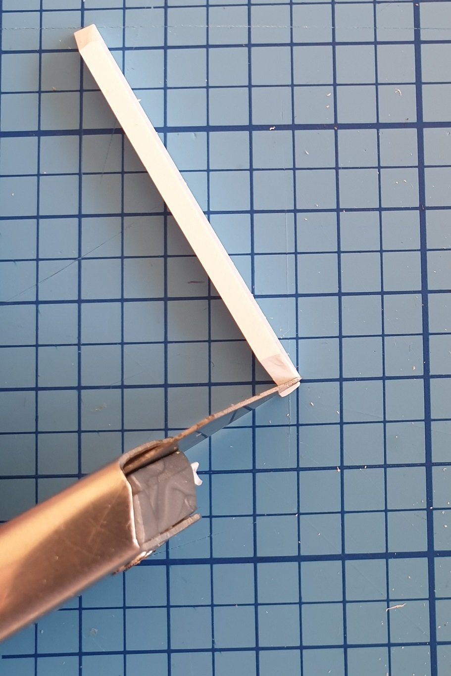

Helaas maakt mijn (goedkopere) cutter in deze balkjes geen mooie kanten en moet ik dit achteraf een beetje bijwerken. Gelukkig is dit in de muur en dus niet zichtbaar:
De muurtjes:

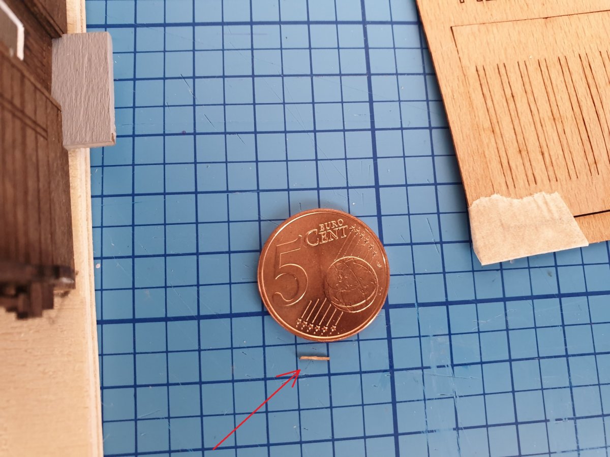

Een kleine update... vandaag wat latjes bevestigd op het station:
Met lekkere kleine onderdelen:
Eerste twee rijen zitten er op:
Eerste kant zit er op, nog 3 te gaan:
Met een basislaagje verf:
Tot de volgende keer,
Wouter

Alle kleine balkjes zitten op het station. Het huisje is in de basis geschilderd en heeft een hulp-/bodemplaatje gekregen, welke ik later op de module lijm. Het dak en de luiken voor de ramen zitten in de “grondverf” en moeten nog bewerkt worden. Het dak zit dan ook nog los zolang ik nog bezig ben.
Rondom het station komt nog een betonnen balk (langs de grond). Bij het model zitten hiervoor houten latjes. Ik overweeg om deze nog te vervangen voor styreen versies. Ik denk dat het hout niet mooi wordt omdat je toch altijd de nerf van het hout gaat zien. Ik ga nog uitproberen of ik dit een beetje kan lakken of iets degelijks om het meer een beton look te geven.
Verder moeten de regenpijpen en de dakgoten nog geverfd en bevestigd worden, maar het meest werk gaat hem zitten in het schilderen van alle verzieringen aan de balken.
Onderstaande wat foto’s wat het is tot nu toe (het dak zit nog los):
Op de onderstaande foto, de betonnen latjes. Deze moeten uiteraard nog een beton kleur krijgen… echter is hier goed te zien dat de houtnerf nu goed te zien is en dit wil ik natuurlijk niet. Tips zijn welkom  ;D:
Groetjes,
Wouter

Hoi Alle,
Bij deze een proef voor de balken/beton:
Ik heb stucpasta gebruikt om een laagje aan te brengen. Vervolgens heb ik dit opgeschuurd en daarna nogmaals, maar dan met heel fijn schuurpapier.
Het ziet er voor een pleisterwerk goed uit, voor glad beton misschien nog net te grof... vanavond maar eens schilderen en kijken of ik tevreden ben  :)
Op het station krijg je dan dit idee (wel nog ongeschilderd):
@Wim, bedankt voor de foto's! Zeker met de maat erbij! (y)  Ik ga die onderdelen zelf proberen te maken... dat moet denk ik wel lukken.
Puur omdat ik nieuwsgierig ben... Waar is die oranje plank voor? Weet je/iemand dat toevallig  ???
Dat was het weer.
Fijne avond,
Wouter

Ik wilde net voorstellen om plamuur te gebruiken. Wil je plamuur glad hebben, moet je het met een beetje water aanlengen. Wil je het korrelig hebben, dan droog aanbrengen. Ik gebruik houtplamuur op deze wijze om duinzand na te bootsen.
mwdb

« Reactie #194 Gepost op: 06 April 2020, 16:32:33 »
Haha, ik had er inderdaad al wat opgesmeerd ;D. Maar ik ga je tip wel onthouden voor andere constructies!  (y)
Zelf heb ik dus de "sandy paste" van vallejo gebruikt, zeer aan te raden voor de modelbaan. Fijn spul om mee te werken. Het smeert goed uit, droogt niet te snel en je kunt het na een aantal uur nog bijwerken. Waterbasis verf pakt er prima op en je kunt het eventueel opschuren:
Groetjes,
Wouter
