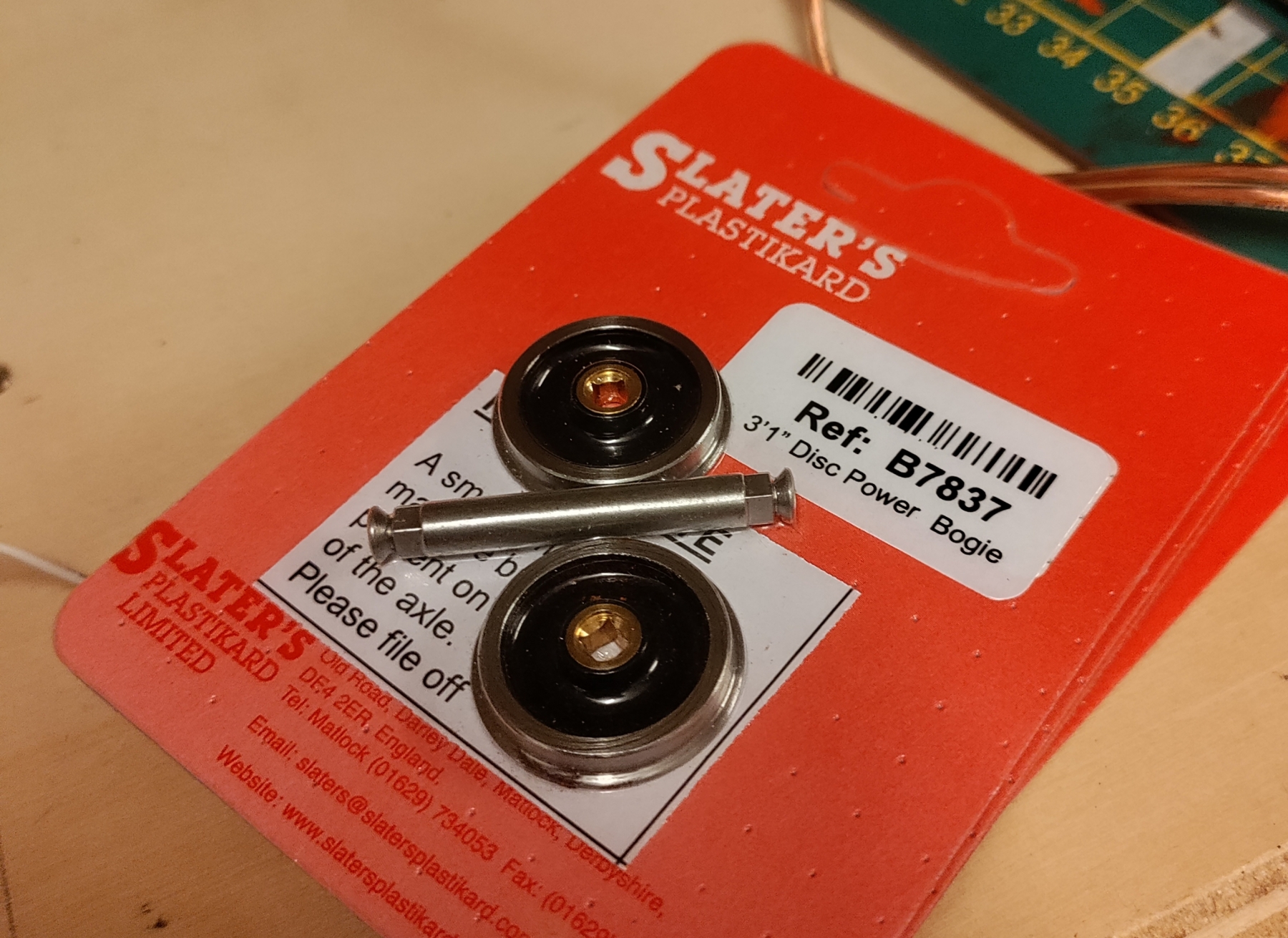

Gedreven door onrust ga ik toch nog maar een nieuw type aandrijving tekenen. Het lijkt mij heel wat bedrijfszekerder wanneer ik uitga van rijdende draaistellen en niet van constructies met cardanassen die kunnen blijven haken en dat soort ellende.
Is er al eens iemand geweest die Slaters wielen en wielstellen als (2D) CAD tekening op het net heeft geslingerd? Bij Slaters zelf zie ik het niet (of ik kan niet zoeken) en Google geeft alleen maar waardeloze antwoorden. Het lijkt wel of met de komst van AI de klassieke zoekmachine steeds dommer wordt, maar dat terzijde.
mvg, Paul
edit: ik heb deze as er al in geklopt hoor, het leek mij gewoon zo voor de hand liggend dat het al zou bestaan

Daar staan helaas geen wielen bij getekend. En ook de brass bearings niet. Ook zaken als 'geadviseerde frameplaat afstand' en zo zou ik graag blij Slaters zelf zien. Ze zijn een beetje schaars met informatie. Ik vind het wel op andere plekken, maar het is toch raar.

Dank voor de tip Peter, maar ik heb drie lades vol met motortjes veelal met aangebouwde vertraging. Ik ga helemaal niets nieuws kopen, daar heb ik ook geen vraag over gesteld
Wel zou ik meer informatie willen hebben over de spullen die ik al in huis heb (bijvoorbeeld hoeveel marge je moet aanhouden tussen een messing lager van Slaters en een wiel met stompe achterkant. Is 0,5mm genoeg of meer richting 1mm?), maar ook dat komt goed. Ik zal hier verslag doen van de nieuwe motordraaistellen. Dat ontwerp zou ook 1 op 1 in je hondekop passen, maar volgens mijn informatie heb je al traction motors van ABC gears liggen.

Wat ik daarmee bedoel is dat een schijfwiel van Slaters geen verdikking meer heeft aan de binnenkant richting de as. De speermaat blijft de maat als je begrijpt wat ik bedoel. De 2400 draaistellen die ik heb gebouwd hebben wielen van de oude heer Munz. Die hebben richting de as nog een verdikking.

Je zal moeten zorgen dat de binenkant van het wiel bij de flens niet tegen het (metalen) frame aan kan lopen ,want dan kan je sluiting krijgen. Een halve mm is dan mss net te weinig.
Daar moet ik rekening mee houden in zo'n geval.

Ik ga richting 0,8 dat moet voldoende zijn. De pickups moeten de wielen ook raken. Daarmee houden ze ook gelijk afstand. Dank voor de tip!
