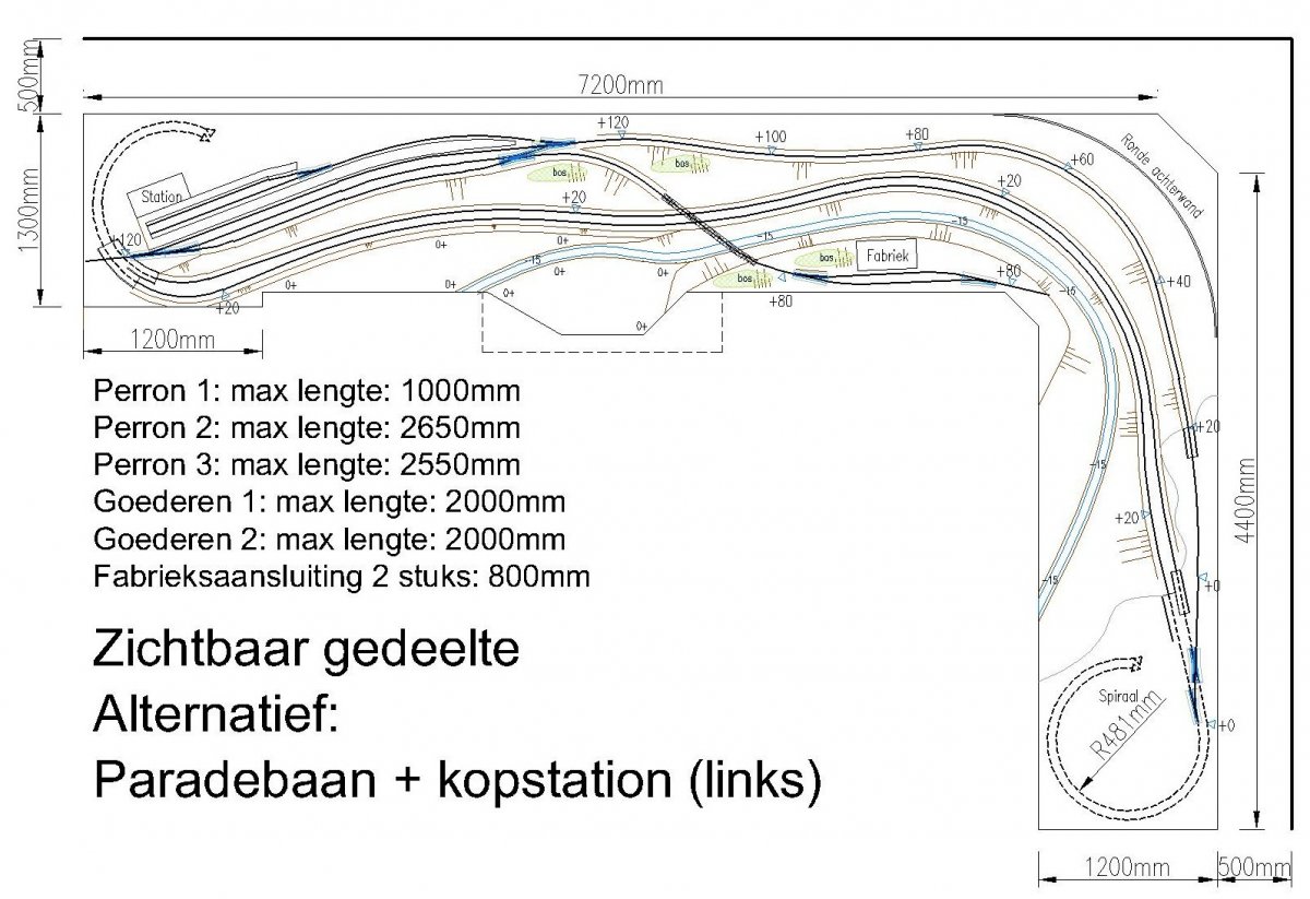

« Reactie #45 Gepost op: 29 May 2016, 11:57:08 »
Ik zou het kopstation enkelsporig houden, is meer zijlijntje, anders heb je teveel spoor, je kunt overwegen om het kopstation wel in een doorgangsstation te houden, en m  iets naar achter te verplaatsen om meer ruimte tussen hoofdbaan en zijlijn te houden.
Opzet is wel gaaf zo ;D

« Reactie #46 Gepost op: 29 May 2016, 14:24:42 »
@Wim: Ook niet verkeerde opmerkingen ;) Jij kan ook erg mooie ontwerpen maken. Ben jaloers op het baanplan van Harold en je eigen banen. Die zijn erg mooi!  (y)
Over het ontwerp: Er kan nog altijd iets geschoven worden met het kopstation. Nu zit het inderdaad wel iets aan de voorzijde.  Maar de lijn omhoog had ik als zijlijn bedoeld. Een paar mooie korte buurttreintjes met een paar wagons. Een buurtgoederentrein die de fabriek bevoorraad. :) Dan de grote railjets en de lange goederentreinen op het paradespoor laten rijden.
Goed even voor Jurrien zijn gewenste alternatief gemaakt om railjets op het station kwijt te kunnen ;)
Als schaduwstation kan je het eerste plan gebruiken, dat is nu ook weer geschikt voor dit plan. Nu zit het met het afdalen op het binnenspoor en stijgen op het buitenspoor ook weer goed. En doe je zelf een plezier: neem minimaal 200mm tussen het schaduwstation en het zichtbare gedeelte. Heeft twee voordelen: Meer rijlengte met hele lange treinen en je kan veel makkelijker bij je treinen in het schaduwstation.
Op perronspoor 2 en 3 kan je een complete railjet van 2400mm kwijt. Dan kan je nog rangeren met een goederentrein op spoor 4 en 5 en rijden naar de fabriek. De zijlijn is enkelsporig, die dubbelsporig uitvoeren zou iets teveel van het goede zijn. De lengte van het traject is iets van 6.50 meter met een zichtbare lengte van 5,100 meter. Het paradespoor is tussen de 8,7 meter en 8,9 meter zichtbaar spoor.
Volgens mij heb ik nu een aantal basisvarianten voor je. Je kan het dus nog zelf iets meer aanpassen naar je eigen smaak en extra wensen. Succes!
Groeten Ronald.

« Reactie #47 Gepost op: 31 May 2016, 13:14:17 »
Heren,
Wat vreselijk veel moeite voor iets wat Jurrien helemaal niet wil.
Hij heeft 4 Railjets waarmee hij graag naar het kopstation wil.
Wat heeft hij dan aan een paradestrecke met een kopstation voor een zijlijntje.
Ik vind de ontwerpen prachtig, Ronald. Maar het is niet wat Jurrien wil.
Op dit moment ontbreekt het mij aan tijd om mee te tekenen, helaas.
Anders zou ik zeker iets laten zien, wat meer naar de smaak van Jurrien zou zijn.
Peter

« Reactie #48 Gepost op: 31 May 2016, 13:28:44 »
Hey Peter.
Het kopstation heeft nu wel 2 perrons waar ik die railjets wel kwijt kan.
Tevens worden die rialjets dan geduwd en getrokken door de loks.
Het ontwerp ben ik eigelijk best wel attent mee.
Het enige wat ik mischien nog wel aan pas zou toch wezen dat ik het enkelspoor verdubbel.
Bedankt voor je input Peter.

« Reactie #49 Gepost op: 02 June 2016, 10:12:11 »
Kleine update.
Hier ben ik nu mee bezig.
Ik moet nog een halve ring toevoegen.
Deze is gemaakt van 8mm mdf met draadeinden, de klim is per omwenteling 8 cm.
Dit is ongeveer 2,4% helling.
In de spiraal heb ik vaste bochten van Roco gebuikt R4 en R5.
Vaste bochten vind ik toch wat makkelijker leggen dan flexrail.
Tevens heb ik al het rails besteld wat ik nodig heb om de baan te bouwen als de tekening van Ronald.
De wissels ga ik aandrijven met de servo's van digikeijs.
Ik heb er voor gekozen de baan met de computer te gaan rijden. ( i-train icm de Ecos2 )
Dus ook dat is allemaal al aangekocht.
Wellicht leuk als ik hier af en toe wat foto's plaats van de bouw van de baan.
En te kijken hoe de tekening van Ronald tot leven komt.
Jurrien Pinkster.

« Reactie #51 Gepost op: 02 June 2016, 19:22:08 »
 :o... Wel voor niets, spiraal is in spiegelbeeld  als ik 't zo zie, heb je al meer onderdelen af, waar in t ontwerp rekening gehouden moet worden, handig om te weten ;)

Re: Grote baan Oostenrijks, suggesties gevraagd
« Reactie #52 Gepost op: 02 June 2016, 21:05:17 »
Hey Wim.
Goed opgevallen.
Hier hebben Ronald en ik al rekening mee gehouden.
Ik heb nu die spiraal van de foto helemaal af.
Deze komt op de korte kant in de hoek.
En daar komt die volgens de laatste tekening aan de verkeerde kant uit.
Dit hebben wij al aangepast,
Ik zou even proberen straks de juiste tekening te plaatsen.
Jurrien Pinkster.

« Reactie #53 Gepost op: 02 June 2016, 21:06:53 »
Verkeerd ten opzichte van de tekening. Maar... in het algemeen reden tot einde Tp V de ÖBB normaalgesproken links. Dus dan is de spiraal weer goed :-)

« Reactie #55 Gepost op: 03 June 2016, 02:26:02 »
Ik moet, met dat riviertje erbij, een beetje denken aan St. Johan im Pongau, al is het daar maar 1 stationsgebied. Goed, daar rijden in het echt geen RailJets, maar wel diverse EC's. Zou je niet langs de paradestrecke 2 perrons kwijt kunnen waar de RJ's eventueel zouden kunnen stoppen? Keren kan je in je schaduwstation wel doen. Of het overal in Oostenrijk is, weet ik niet, maar de afgelopen jaren is mij o.a. op Salzburg opgevallen dat de RJ's altijd allemaal in dezelfde richting georiënteerd stonden. De locs stonden wel eens omgedraaid, maar de stammen heb ik nooit omgedraaid zien staan. Wellicht iets om rekening mee te houden. ;)
Ontwerp zelf vind ik verder zeer fraai, complimenten Ronald!
