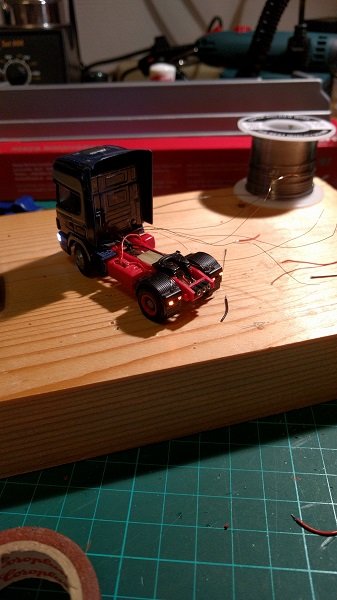

Oei, is het al weer meer dan 30 dagen geleden dat ik hier iets gepost heb? Nou, het is dan ook wel een grote update :)
De trekker is af!
Alles is ingebouwd, Accu en decoder zitten in de cabine (terwijl er ook nog ruimte is voor de chauffeur!), motortje zit er in, oplaadpunt, schakelaartje, ledjes, etc.
Net de accu even opgeladen (oplaad punt best netjes weggewerkt, al zeg ik het zelf :)
En karren maar!!... Was het idee. De decoder reageert wel op het signaal van de Ucci,(lampjes doen het, ik kon het adres wijzigen etc.) maar hij rijdt niet. Ik hoor het motortje wel zachtjes zoemen als ik "gas" geef, maar meer dan dat gebeurt er niet. hmmm... Iemand een idee wat dat zou kunnen zijn? Of ontkom ik er echt niet aan om de boel weer uit elkaar te halen om van voren af aan te troubleshooten? Het motortje heeft het wel gedaan, die heb ik voor/tijdens het inbouwen wel een aantal keer getest.
Gr,
Jan Willem

Ik zou als eerste het motortje even los testen en er een dc-spanning van 1 tot 4 V opzetten. Als hij dan wel draait dan zit het probleem in je decoder. Draait hij nog steeds niet dan kan het wormpje te strak op het wormwiel zitten. Ook kan je per ongeluk lijm op de motoras of op de wielas gedaan hebben waardoor de motor niet kan draaien.
Succes, Frits

Hmm, er zit dus niets anders op dan en weer (deels) uit elkaar te halen. Jammer. Maar goed. De kans op een stukje lijm op de as acht ik heel klein. Het motortje is geleverd in een dichte behuizing, ik kan niet bij het wormwiel etc komen. Aangezien ik het motortje heb zien draaien, denk ik dus niet dat dat nu het probleem is (maar alles kan). Morgen de truck maar weer open maken dan  :-\

Net even met een andere accu geprobeerd, maar helaas ook geen beweging, alleen het zachte gepiep. Wanneer ik het motortje direct op de tweede accu aansluit, draait de boel wel. Dus ik ben bang dat het toch echt de decoder is die defect is, jammer genoeg. Ik heb de leverancier maar even een mailtje gestuurd.

Hallo Jan Willem, Dan ligt het in ieder geval niet aan je aandrijving. Omdat je motortje wel zoemt lijkt het er op dat de snelheid gewoon heel laag is ingesteld. Hoe bestuur je de auto? Heb je daarvoor een UCCI? Je zou eens kunnen proberen de snelheid te verhogen.
Succes Frits

Ik gebruik inderdaad een UCCI. Ik heb al eens zitten stoeien met de verschillende instellingen en verschillende snelheden. Het klint inderdaad alsof de snelheid heel laag is ingesteld (ik herken het geluid van mijn loks die bijna gaan kruipen ;) ), maar ook als ik de volle snelheid instel, draait het motortje niet. Ik doe net de envelop met de decoder er in dicht, dus die gaat zo meteen op de post naar de winkel waar ik de decoder gekocht heb. Hopelijk is het inderdaad de decoder die defect is en niet stiekem toch nog het motortje. Dat zou namelijk betekenen dat echt het hele wagentje uit elkaar moet (als dat uberhaubt nog lukt  :-\ )
