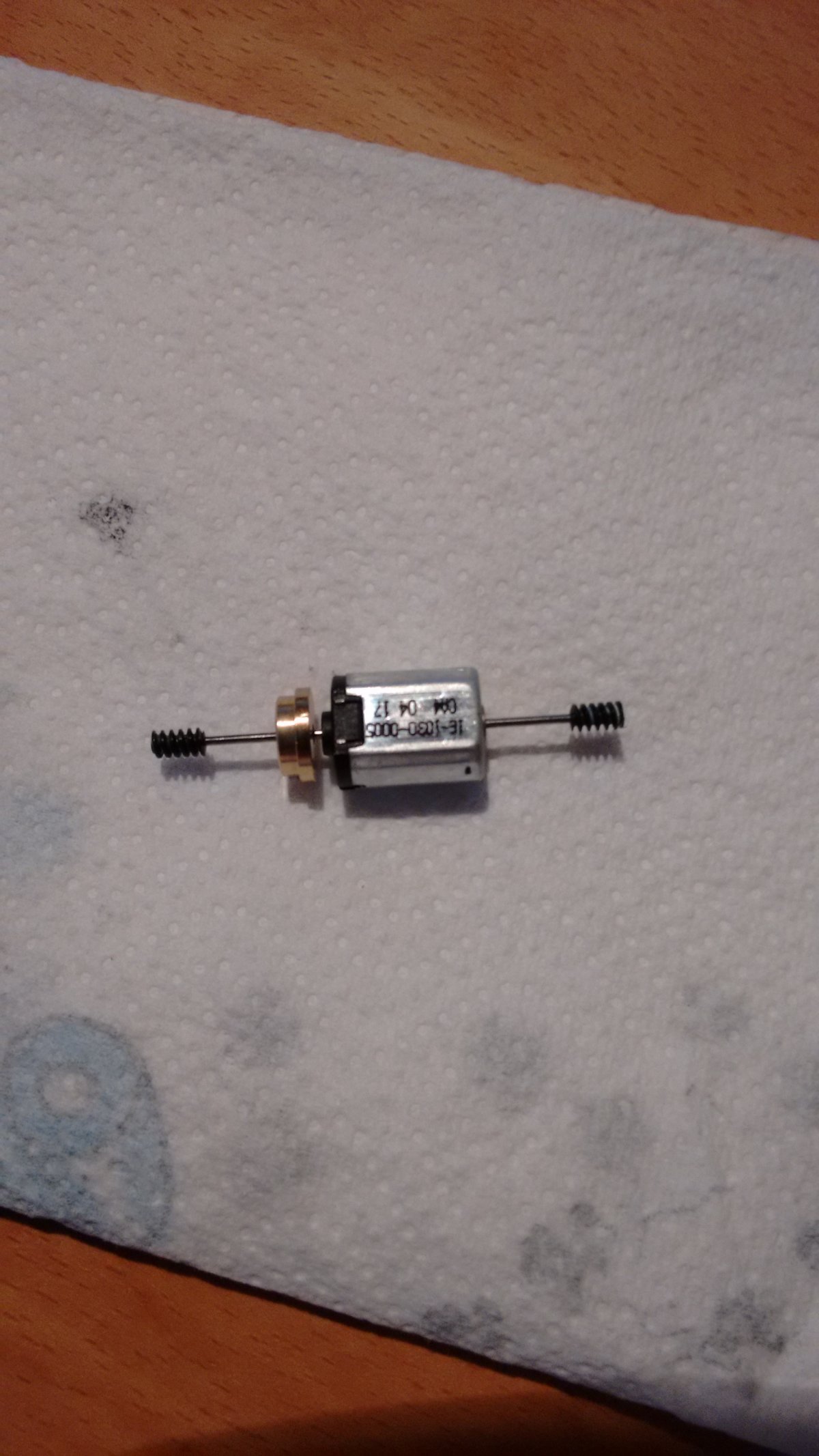

Ik wil een foto van dit soort motor meesturen maar het is me nog niet gelukt die foto aan dit bericht te linken.
joespoor
Berichten: 179
Zo ge 't moakt, zo hedde't
Re: Zgn onderhoudsvrije locmotoren spoor N
09 May 2016, 21:36:29 »
Dit is dus de link ............

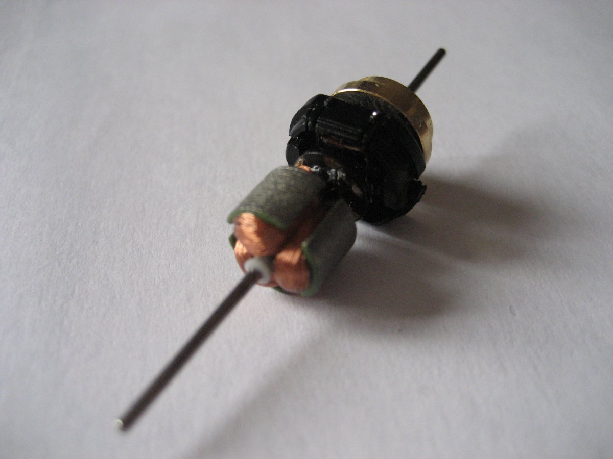

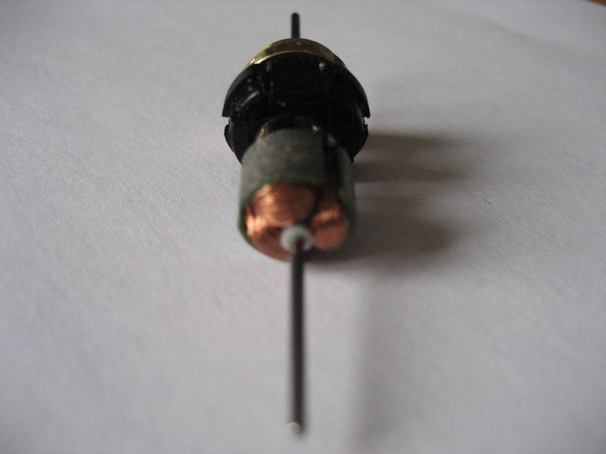

10 May 2016, 14:06:01 »
Kijk, zo ziet het motortje er zonder behuizing uit. Het is moeilijk om de plaats van de "koolborstels", cq stripjes, goed te fotograferen, maar het geeft een indruk.
joespoor
Berichten: 179
10 May 2016, 14:09:58 »
Weer in elkaar gezet, maar helaas geen teken van leven meer ............
