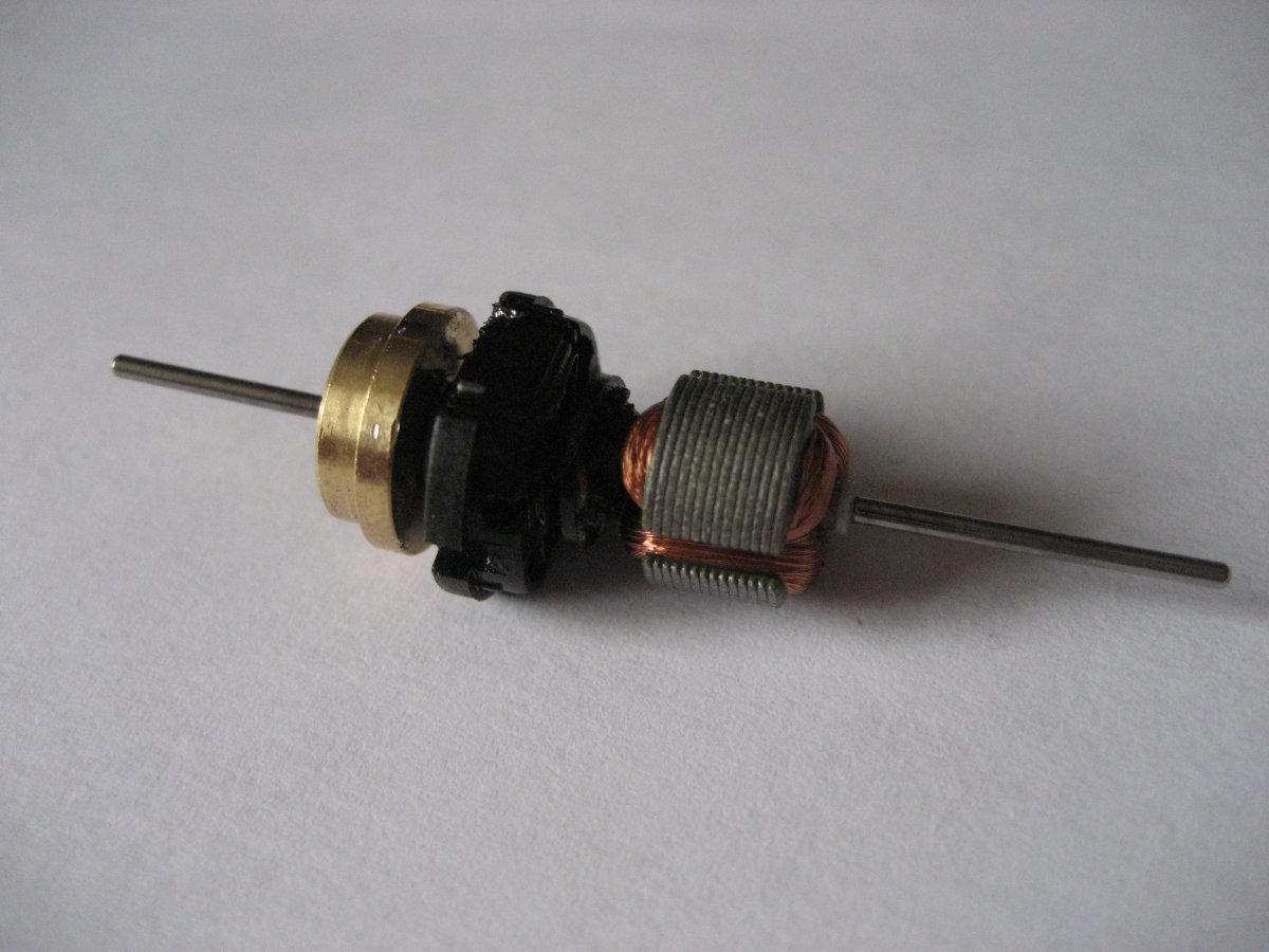

Dit is dezelfde prut die o.a. door Hobbytrain en Lillyput wordt gebruikt.
Ik heb het donkerbruine vermoeden dat olie mede de basis van alle ellende is.
Bijgaande foto is van een Hobbytrain Vectron. Het chassis is gelijk aan de ES64F4 cq BR 189 etc
Al met al een triest verhaal ondanks dat ik van Hobbytrain nieuwe motoren gehad heb zonder morren maar waar er 1 van binnen 24 rijuren wederom de geest gaf.
Als je 50 Euro moet betalen voor de aanschaf van een nieuwe motor waarbij je dezelfde ellende weer kan verwachten is het, het overwegen waard om een Maxon via SB modellbau te kopen, kost ca 80 Euro maar dan heb je ook wel wat.
Mijn zoektocht naar een vergelijkbare prut motor op het net is tot nu toe niet succesvol geweest.
Mail aan Hobbytrain
Grtzz Rob  :'(
