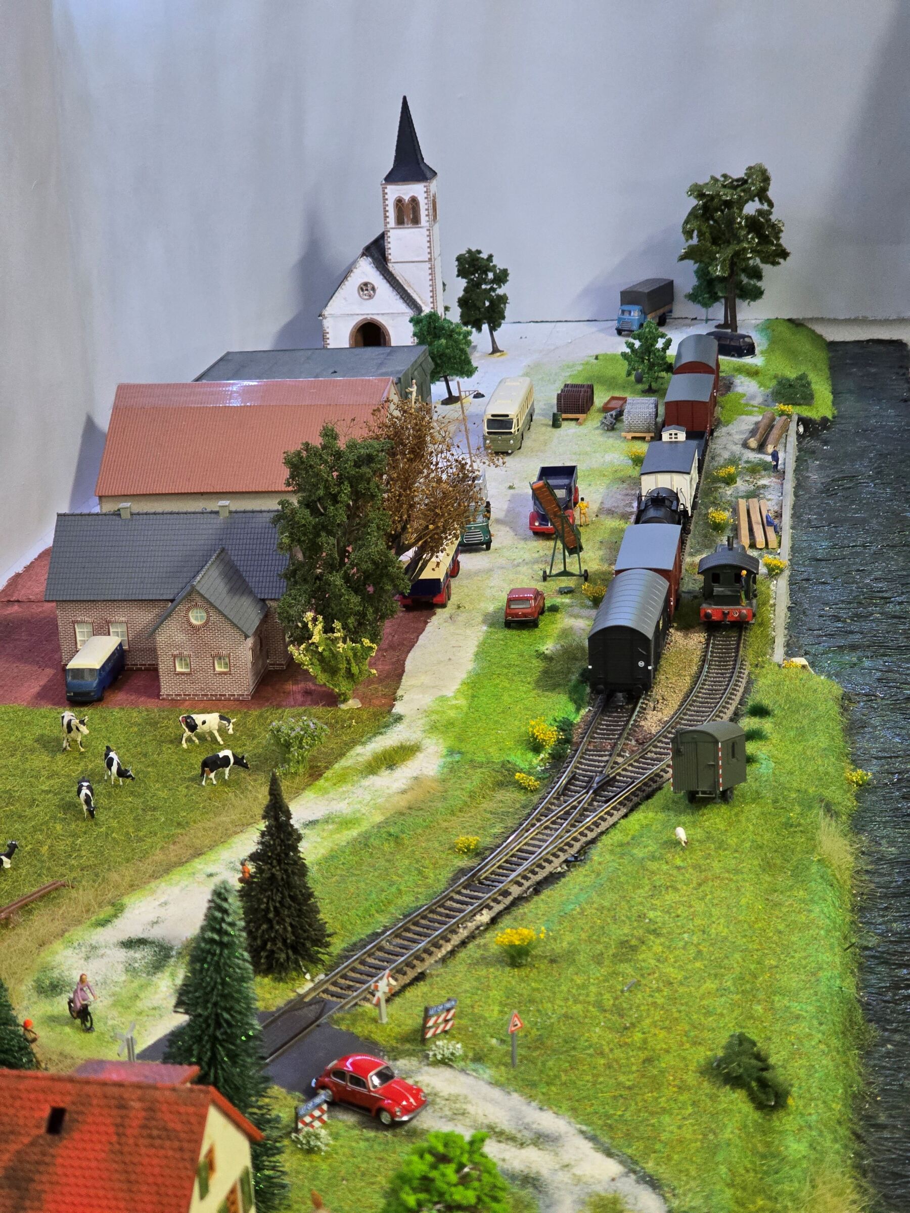

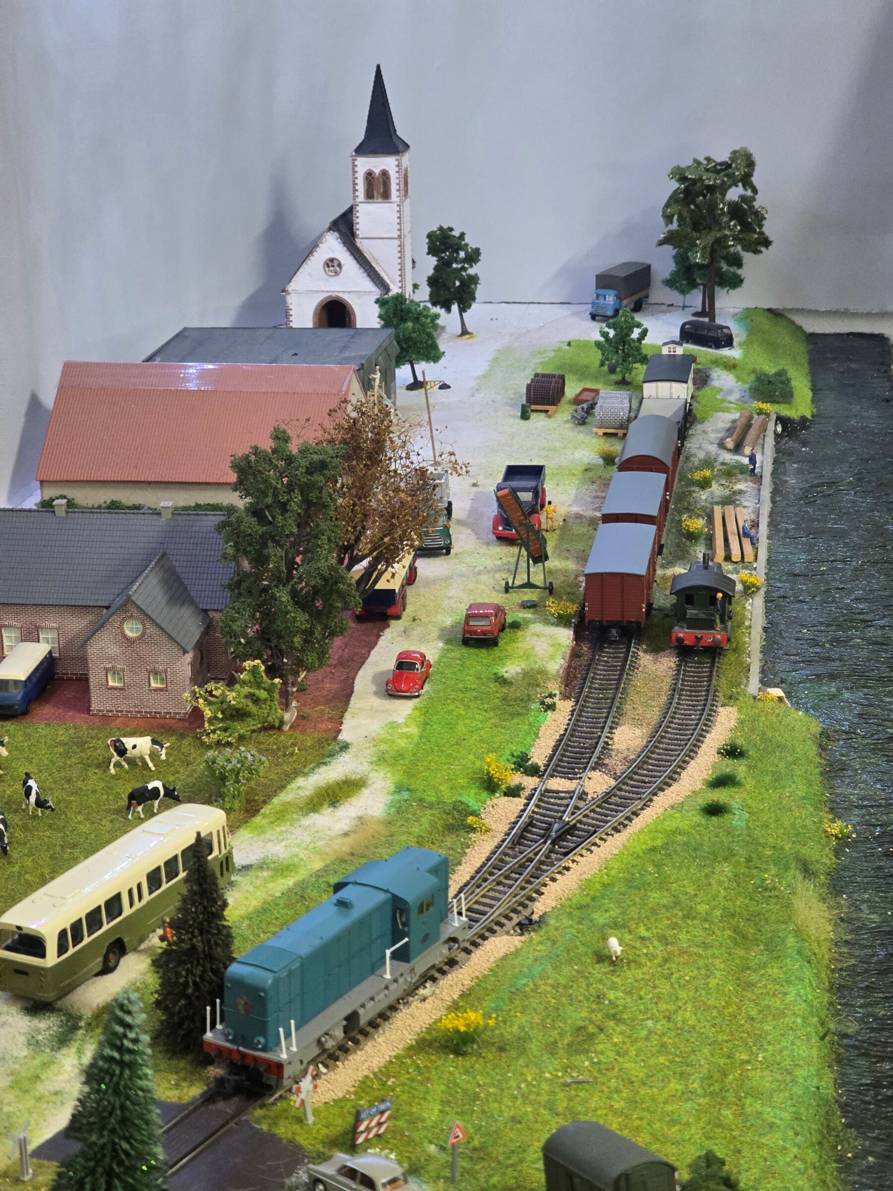

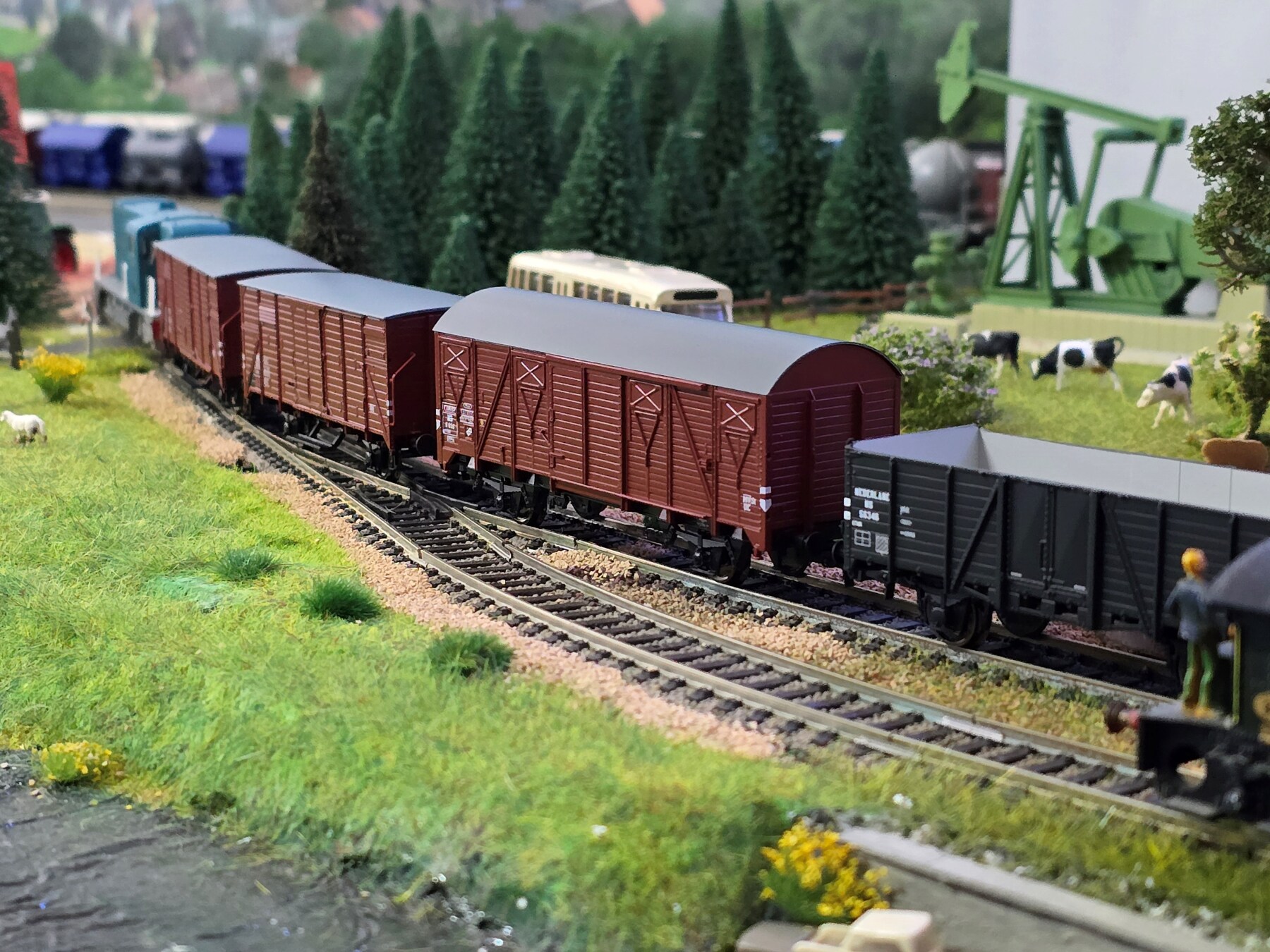

Even weer wat materieel gekocht voor op Zuidbarge 3 roco tijdperk 3 wagons en een bus van HB model een leyland verheul .
en een overzicht van Zuidbarger haven , heb nu twee soorten treinen voor Zuidbarge een met gesloten wagons en een met openbakwagens voor de afwisseling

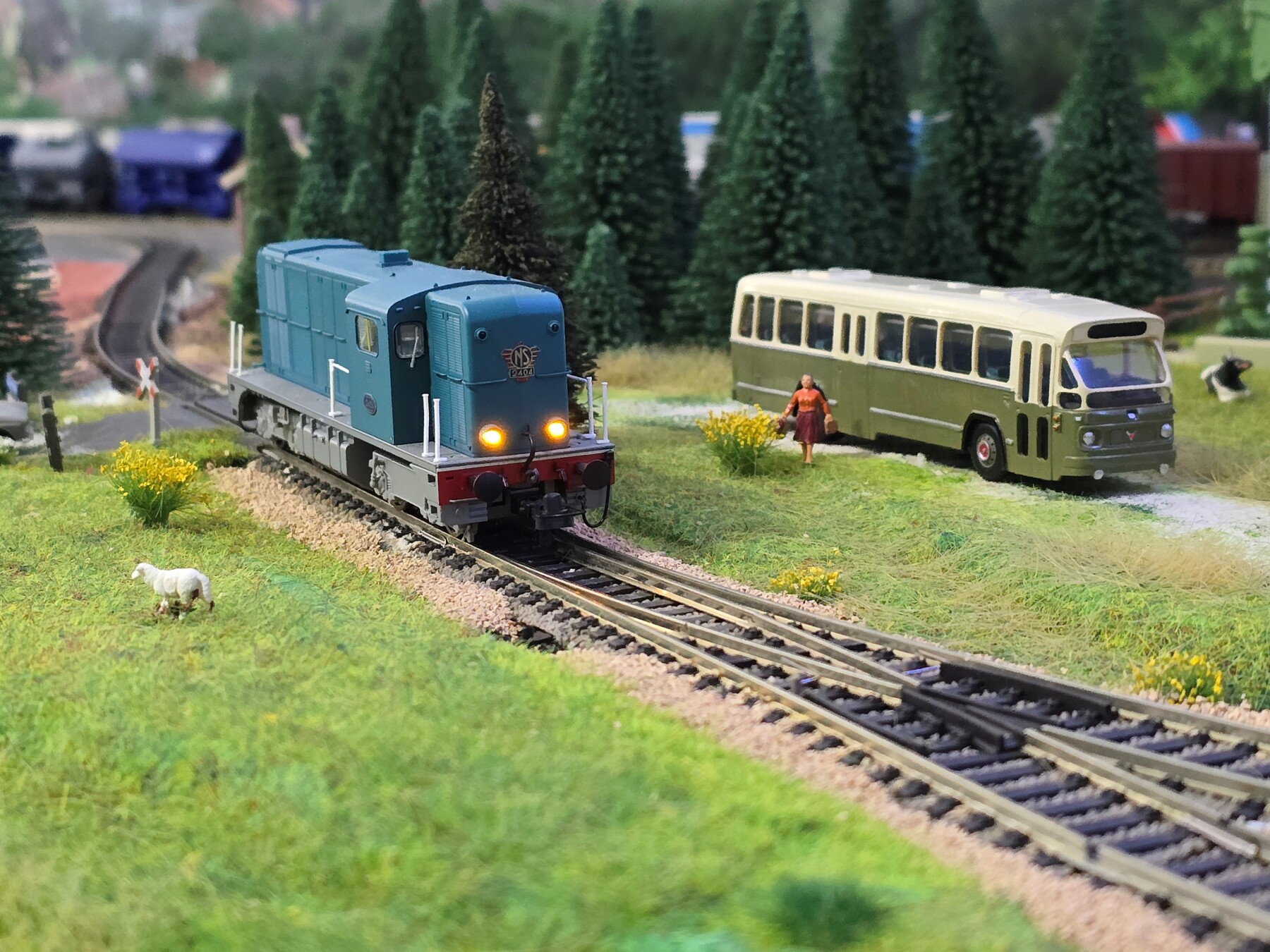

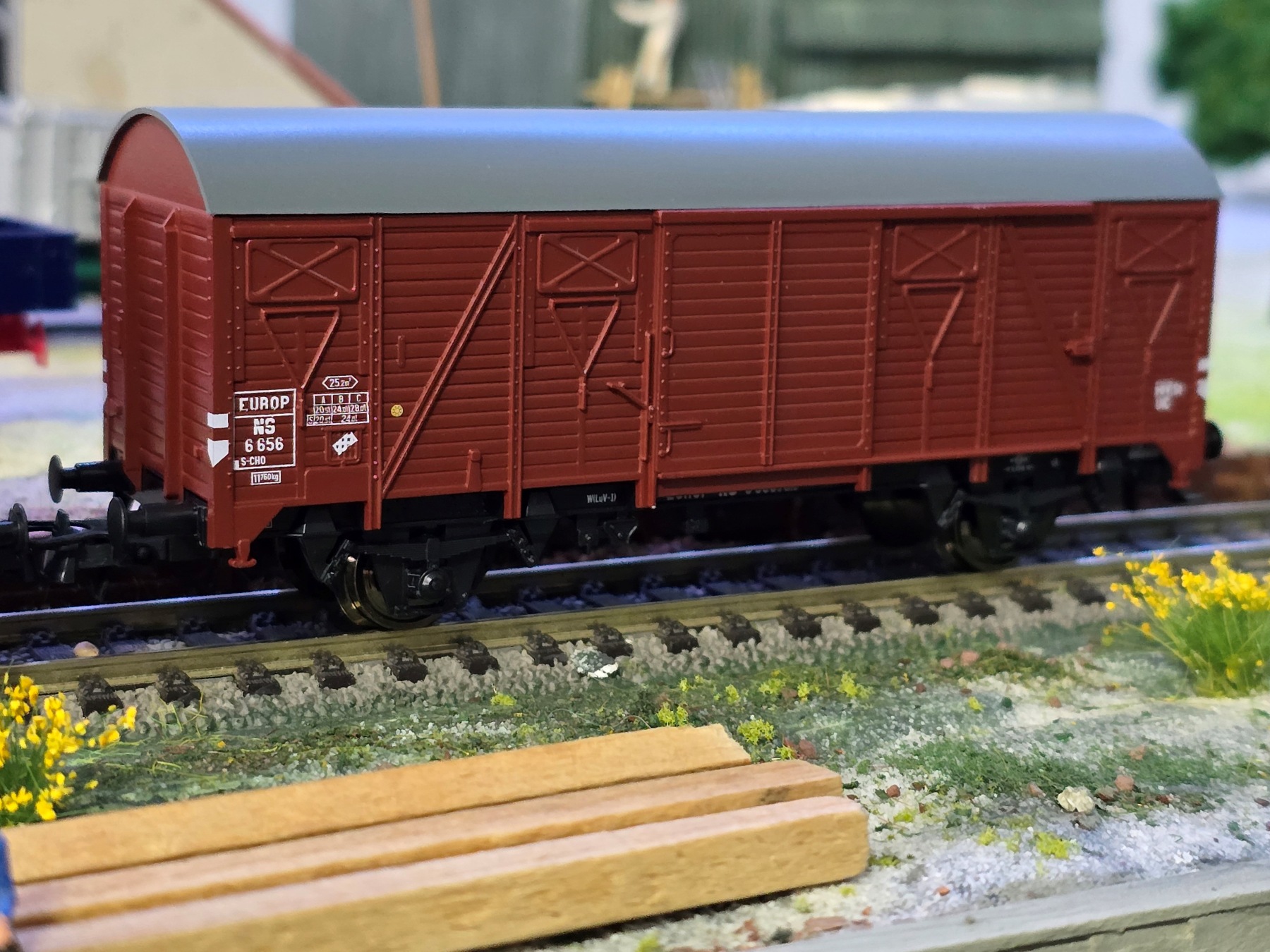

Hoi Evert,
Leuk geheel zo dit minibaantje. Je hebt een leuk sfeertje neergezet. Wat me wel opvalt is,dat het spoor op het landschap lijkt te liggen. Wat zou kunnen helpen is de rails schilderen, de bielzen accentueren en wat ballasten (en die licht poederen, aangezien het
profi
is). Zou dat een ideetje zijn?

Ik denk inderdaad dat een randje van 5 a 10 mm ballast aan beide zijdes al een heel ander beeld geeft. Misschien nog een smal looppad ernaast? De rest ziet er zeker sfeervol uit

Hallo Heren,

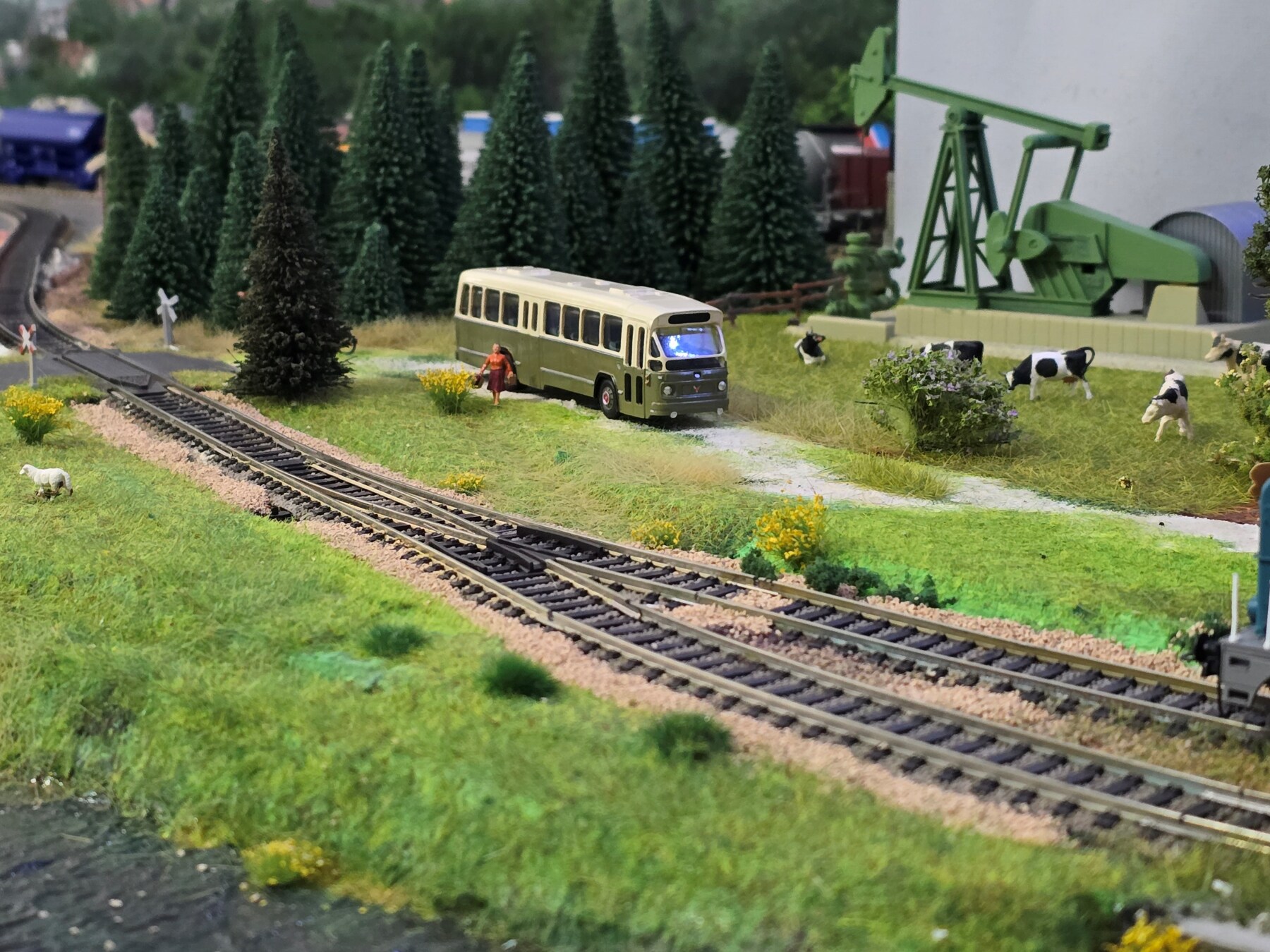

Inderdaad het spoor ligt los op de piepschuim ondergrond ooit gelijmd met houtlijm maar het lijkt net of de piepschuim is gekrompen en nu zie je het op de foto's dat het spoor los van de module ligt.
Ben vanmorgen even bezig geweest met woodland medium ballast B1380 ,maar weet even niet welke lijm ik hier kan gebruiken want gebruikte altijd verdunde houtlijm met een druppeltje afwasmiddel .
maar is het de juiste kleur en voordat ik met lijm verder wil even jullie adviezen en moet bij het wissel oppassen dat daar geen lijm in loopt het er ervaring mee.
hoop dat jullie ons verder kunnen helpen want het zou zonde zijn als ik de module verpest want er is nog veel te doen want heb nog wel wat ideeën.
bvd en vgr Evert en Bas

boekbinderslijm kan ook,verkrijgbaar o.a. creabea winkels zoals pipoos e.d.
Hoe e.e.a. eruit ziet na lijmen ?
Wil je dat weten,pak een plankje/stukje rest hout, strooi er wat "ballast" op en verlijm het,dan zie je na het drogen vanzelf of het verkleurd is en hoe erg dat is.
Iets anders kan ik niet als advies geven
(het is net als stroom gerelateerde zaken: meten is weten
*Eventueel kan je als de kleur je niet bevalt,ervoor kiezen om met een kwastje en wat verdunde verf (met water verdund),van de juiste kleur,e.e.a na te lopen als het droog is*

Is de aangegoten, plastieken 'fabrieksballast' van de Profi niet grijs ? Je hebt blijkbaar nu bijgestrooid met beige ballast, of ...?
Er zijn hier op 't forum wel mensen die exact weten welke losse korrelballast perfect past.
(Fleischmann-zelf heeft/had trouwens ook losse korrels, maar misschien zijn er nog betere alternatieven ...)

Er zit een kleurverschil tussen en dat kan je wel bijwerken denk ik. Mooi zou zijn als je de korrels van Fleischmann kunt vinden, maar dat lijkt me wel een opgave.
Qua belijming zit ik na te denken. Om nu de ballast eerst te leggen en daarna
via verneveling en indruppen
de ballast vast te leggen vind ik riskant. Ik weet niet hoe de omgeving vastgeplakt zit. Meestal kan het wel tegen een voorzichtige verneveling, maar afdekken is misschien wel zo verstandig. En of je nu houtlijm, boekbinderslijm of weer andere soorten moet gaan gebruiken is persoonlijk.

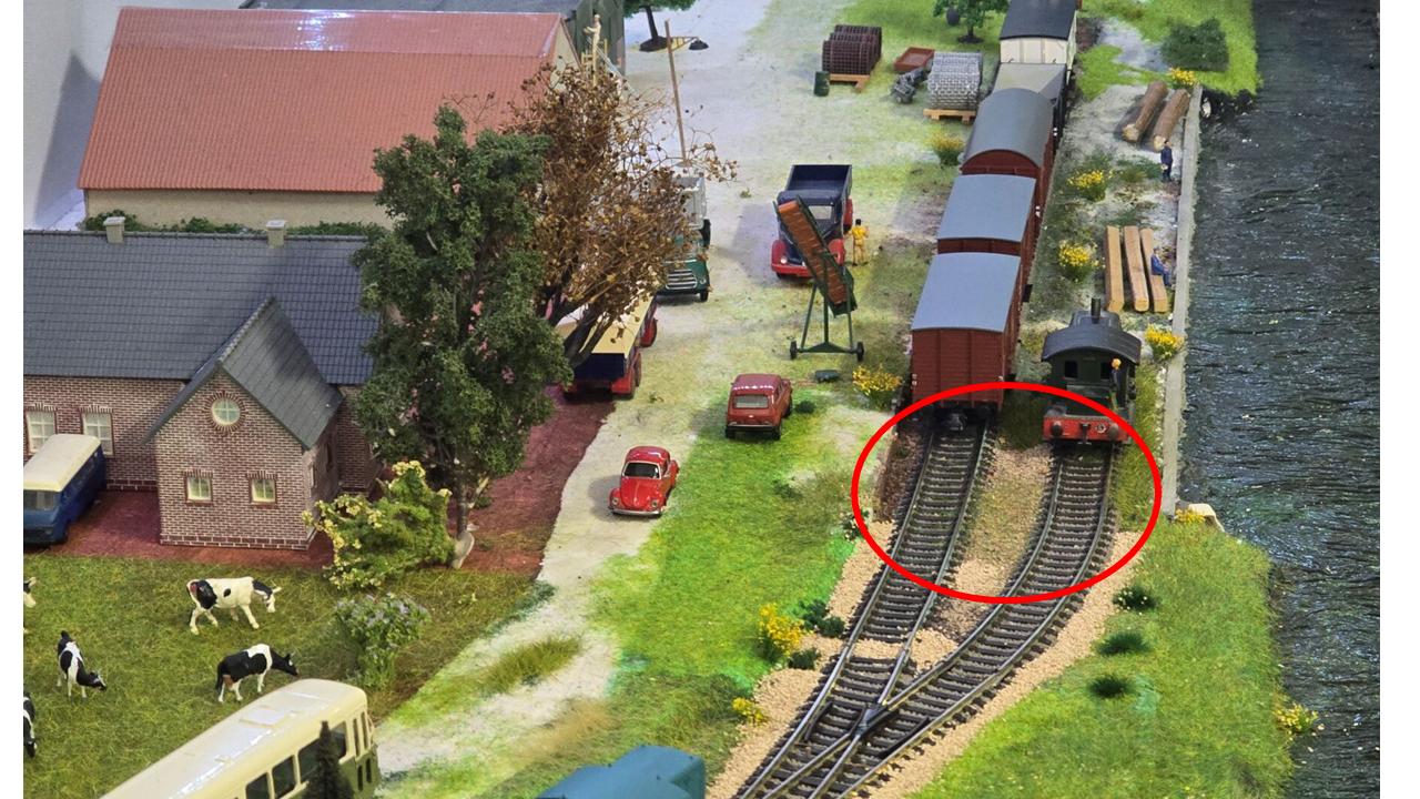

En waar ik nieuwsgierig naar ben is dit gedeelte (tussen de sporen in rode cirkel):
Wat heb je daar gebruikt? Op afstand lijkt dat een mengsel dat goed past bij de vaste ballast van Fleischmann. Misschien is dat een idee om toe te passen? Dat je niet gaat ballasten, maar de spoorrand afwerkt?

Ik heb tot nu toe inderdaad verdunde houtlijm met een drupje dreft oid gebruikt. Met een pipet kan je dit redelijk goed doseren. Je zou kunnen proberen om een vleugje verf toe te voegen, misschien maakt dat het kleurverschil minder opvallend. Maar ik vind dit er al veel beter uit zien, het komt vaak voor dat er met een andere kleur wat bijgewerkt is

Hallo Heren,
dank je wel voor de tips ga binnenkort met lijm van noch aan de slag in het verleden gebruikte ik houtlijm maar er komt een niet natuurlijke waas op wat mij stoort .
heb verschillende technieken gebruikt de groene gloed op het grind is van woodland dat ik nat op het ballast heb gestrooid , maar een drupje verf aan de lijm toevoegen kende ik nog niet en lijkt mjij goed te doen.
laat binnenkort de resultaten zien, heb het zelfde ballast gebruikt aan de andere kant van de baan door eerst lijm van noch en minitec aan te brengen op de tafel tussen de rails en daarna het ballast voorzichtig te strooien op het lijm .
de foto's volgen misschien in mijn ander draadje want wil daar de ballast nog kleuren met verdunde verf om een wat mooiere effect te krijgen .

Evert, in de encyclopedie staat een artikel over ballast en daar staat ook een, vind ik zelf, fraaie mengverhouding van de Woodland ballast tussen.

Ik ben zeer tevreden over HEKI Balastlijm.
Ik strooi de ballast eerst op de rails, leg ze wat goed met een zacht penseeltje, met een busje dat water vernevelt spuit ik water met wat wasmiddel over de ballast, en dan de lijm erover laten indruppelen. De volgende dag nog eens terug lijmen, en klaar is kees.
