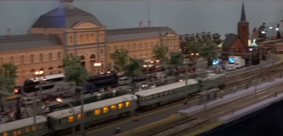

Op een filmpje van 'Rijswijk' zag ik dit langskomen:
Als ik het goed heb hetzelfde kerkgebouw - maar dan in baksteenkleur. Zo kan het dus!

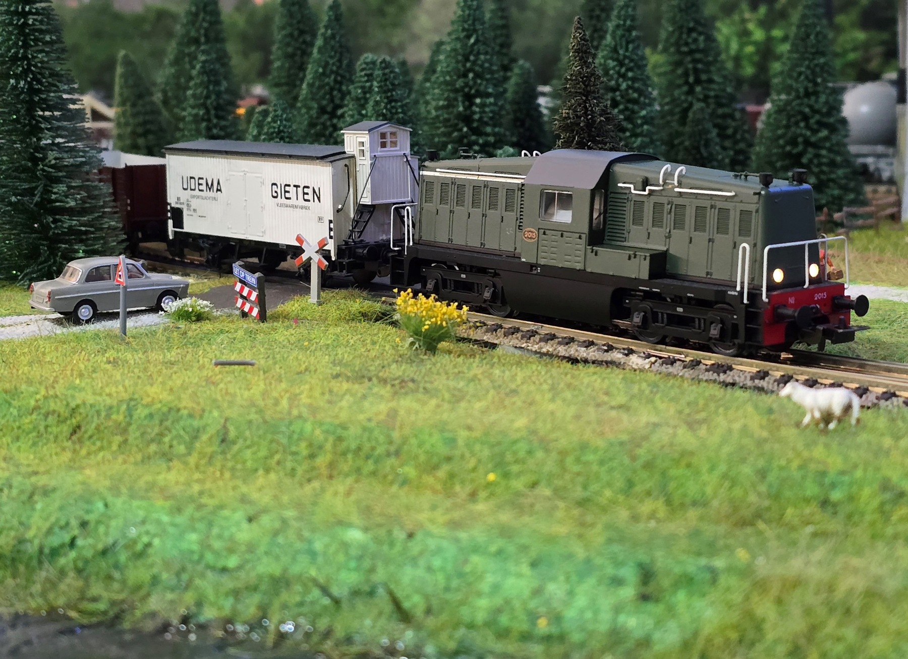

Na de laatste reactie ben ik met het kerkje bezig geweest maar wan niet naar mijn zin en ook niet foto waardig, wel af en toe wat rondje gemaakt naar Zuidbarge .
de 2015 komt Zuidbarge binnen want de sik staat al een paar dagen defect op het zijspoor.

Als die spleet/scheur tussen schaap en bloemen er niet was geweest had je helemaal een plaatje van een plaatje gehad
De gehele combinatie is ook geslaagd

Hoi Floris en anderen,
Het is hier geen Groningen maar door de aardolie winning zijn hier ook verzakkingen
wil er nog wel wat aan doen het stoort mij de ene keer meer dan de andere keer.

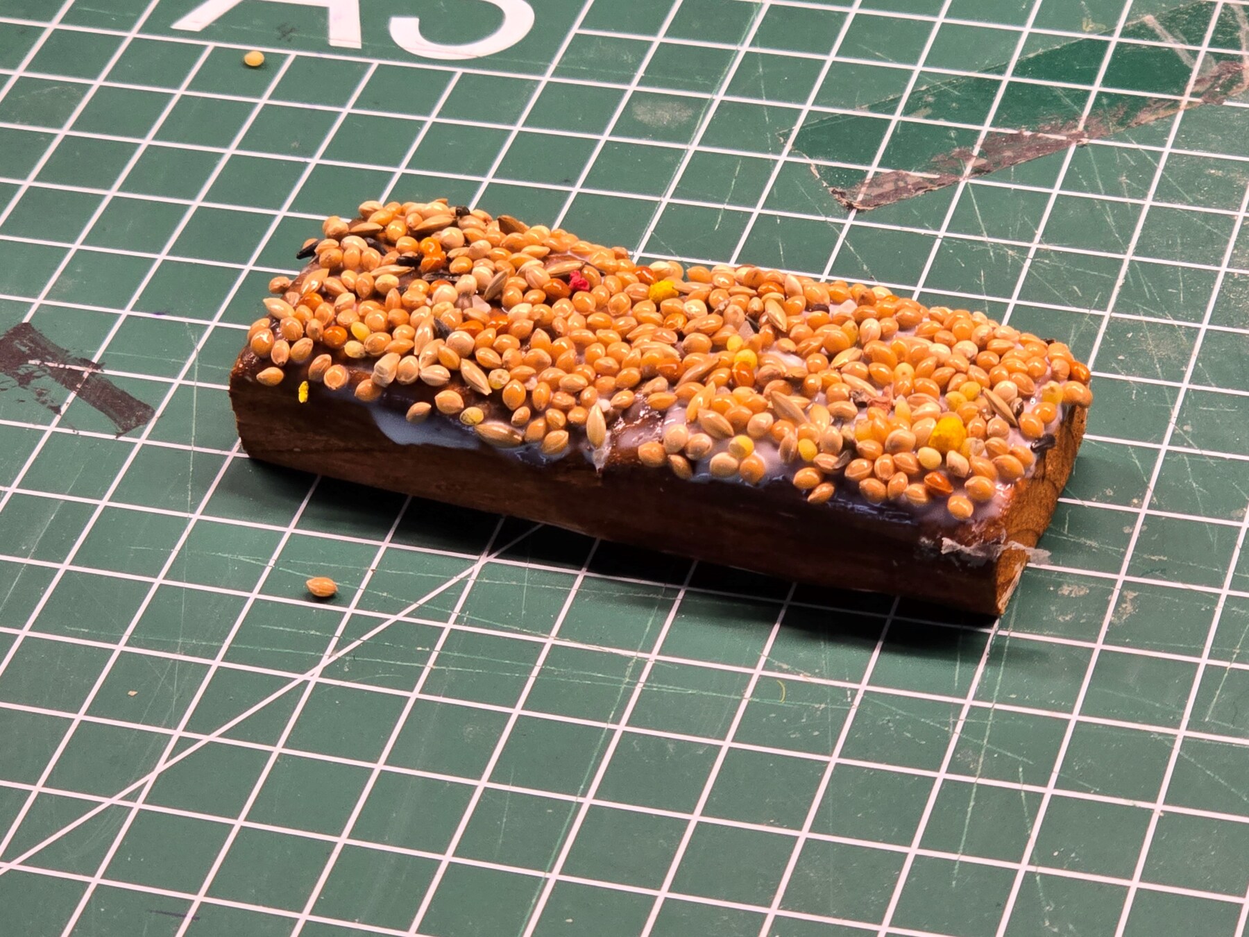

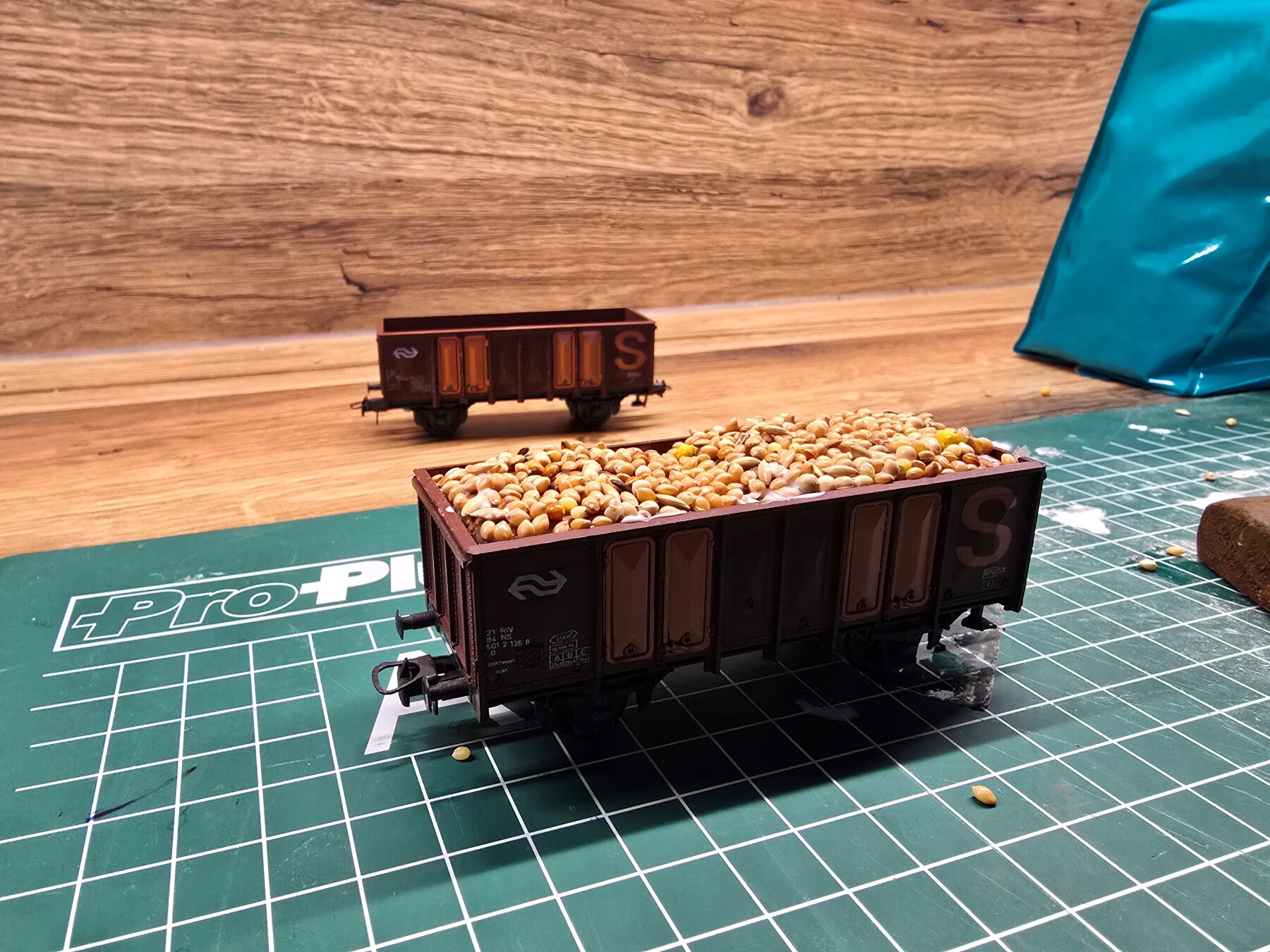

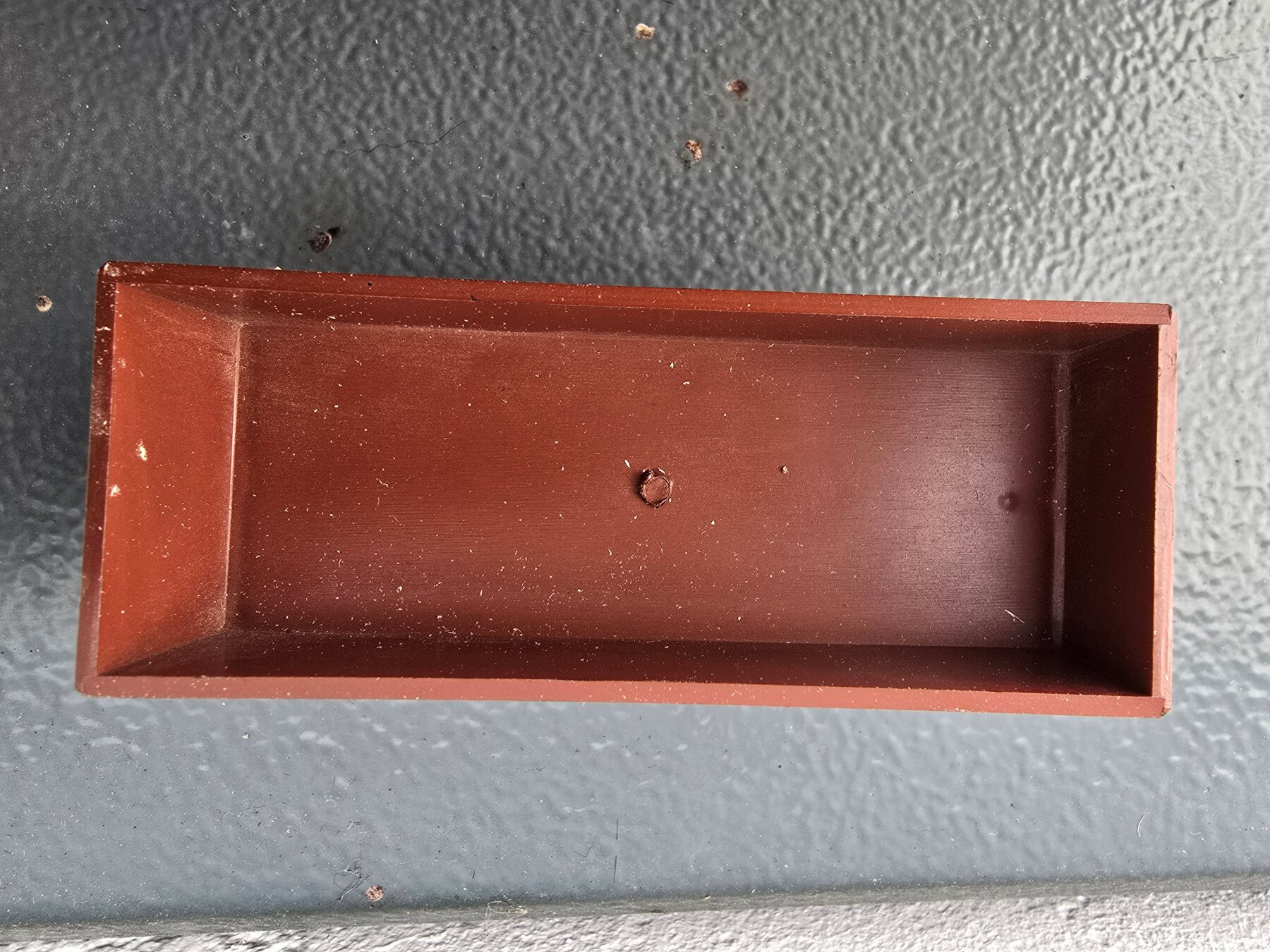

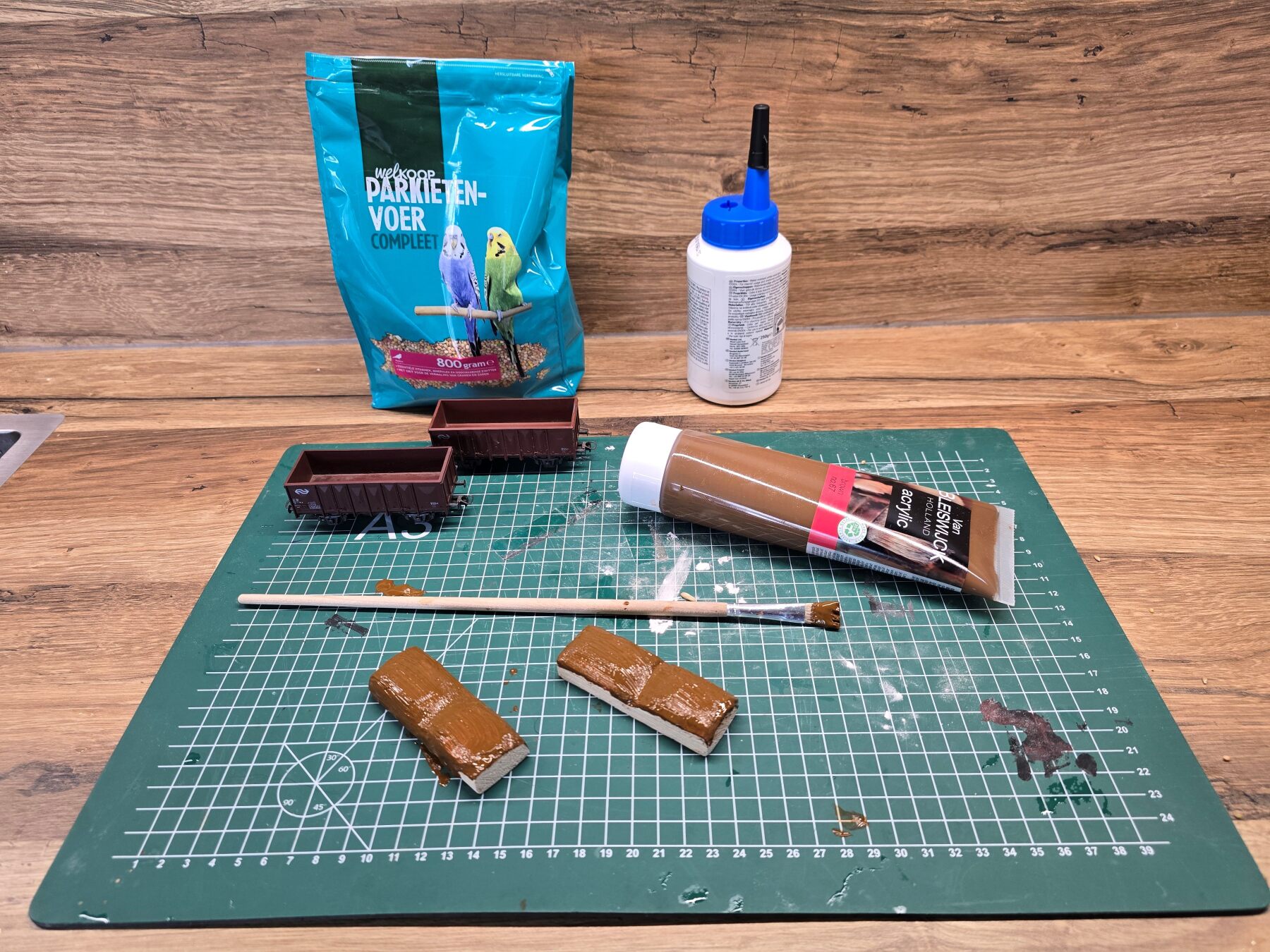

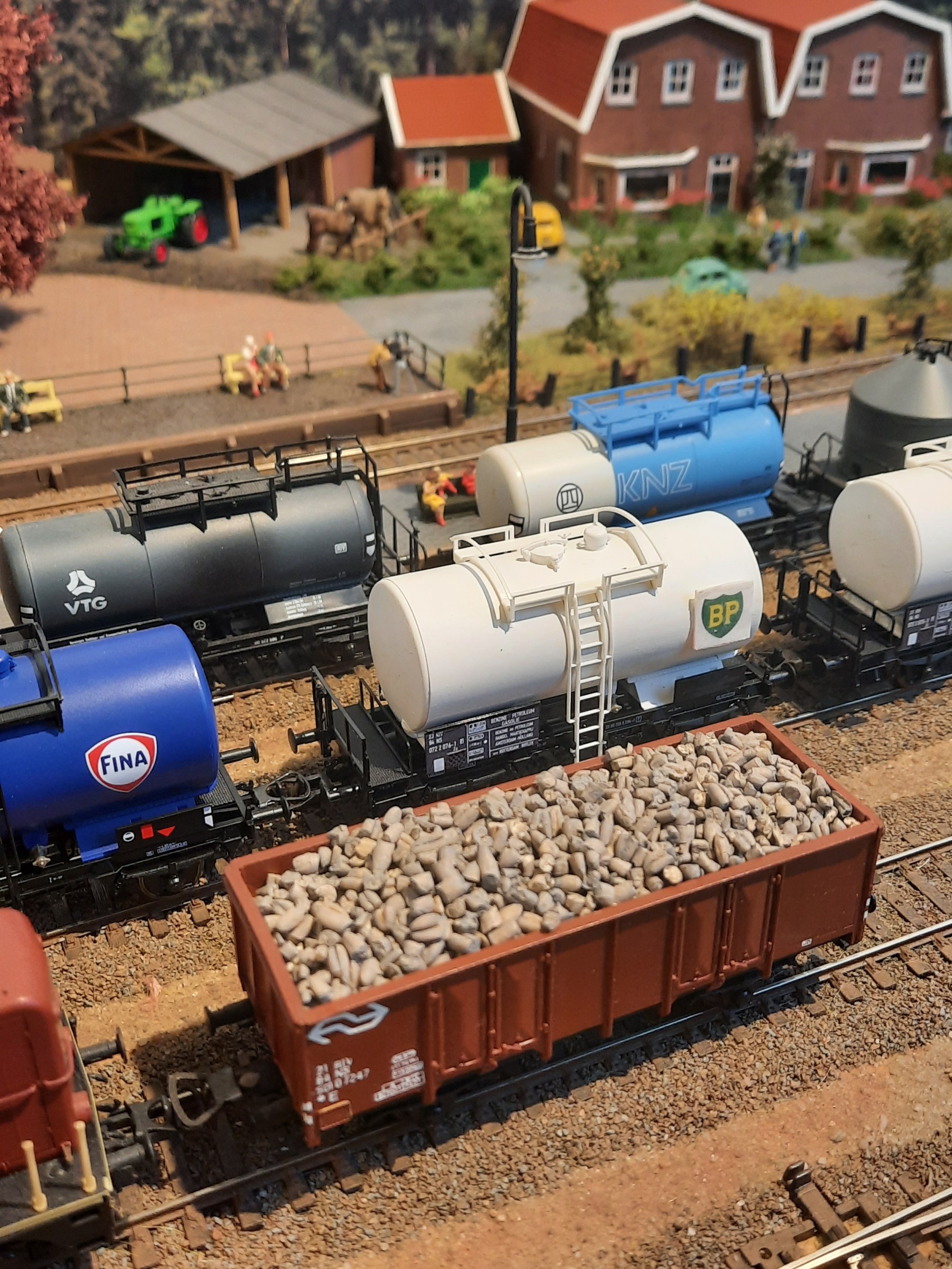

Afgelopen dagen beetje bij beetje wat gedaan zag afgelopen weekend in de nieuwe MIBA iets over suikerbieten vervoer , nu heb ik een hele vracht E'tjes van roco en leek mij eens leuk om een paar wagons te vullen met suikerbieten.
Na de beschrijving (Duits) vertaald te hebben met google wist ik wat ik nodig had EPS hardschuim had ik niet maar wel wat afvalhout in de schuur liggen. de rest was niet zo moeilijk de ondergrond bruin verven en later instrijken met houtlijm.
De suikerbieten was Japanse gierst na wat gegoogeld kwam ik uit op parkietenvoer die het meest in de buurt kwam.
het leek eerst op een ontbijt reep
de bodem wan het roco wagonnetje zit een gietstuk ,met wat schuurpapier mooi glad gemaakt zodat het geheel 2MM zakte .
ben vanmiddag weer in de schuur aan het zagen snijden schuren geweest tot de gewenste vorm het hout had daarna met wat acrylverf van de action de ondergrond aan gebracht.
tot zover loop misschien wat voor op het seizoen maar hier zijn de bieten al geoogst

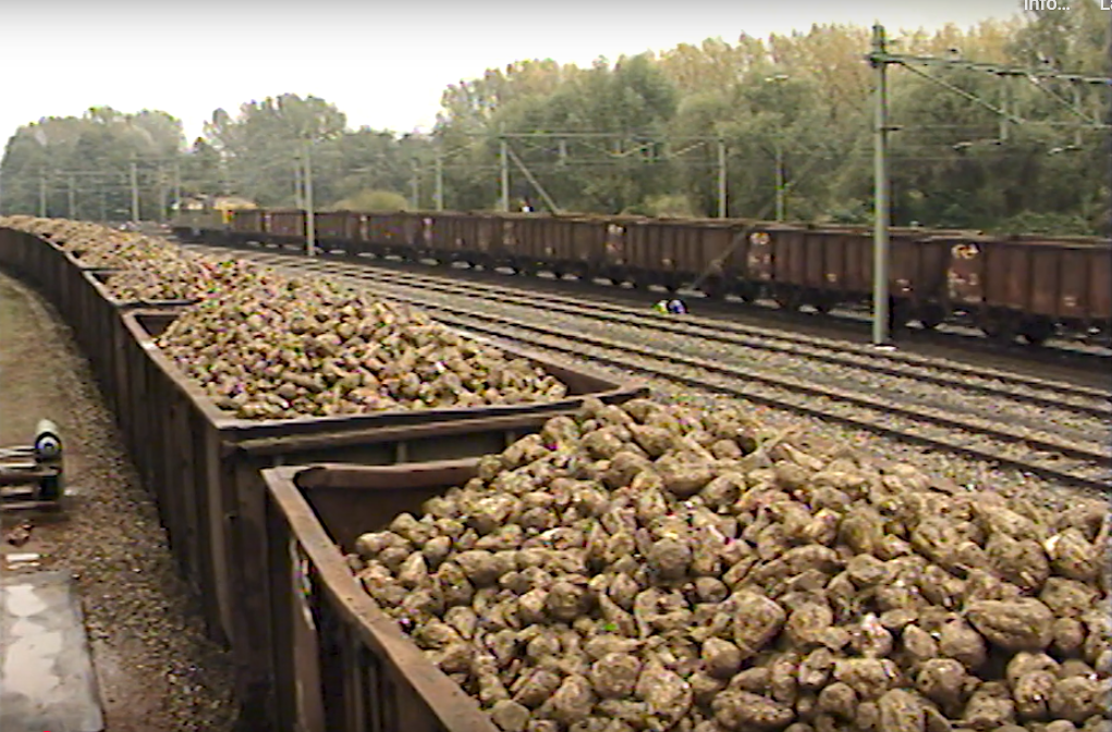

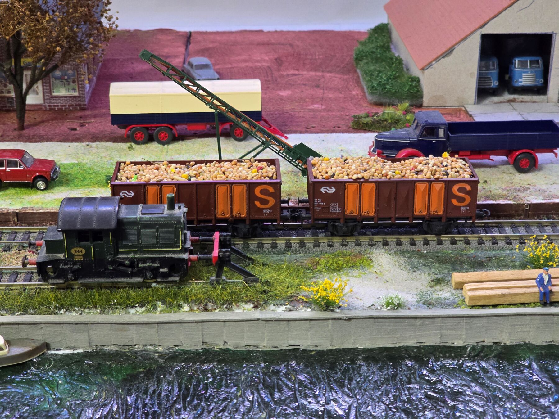

Altijd leuk wat variërende beladingen van wagens.
Hier een beeld uit het verleden in Nuth.
Screenshot uit
deze video

Dat parkietenvoer is een goed idee.

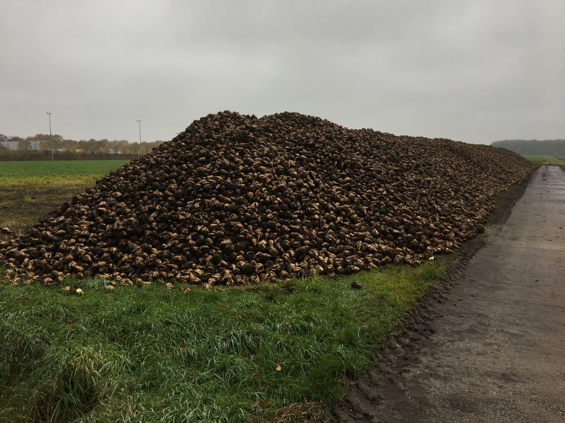

Toen ik nog in Slochteren werkte ontstonden deze foto’s in de middagpauze: bieten die wachten op afvoer. Op de modelbaan is zo’n bult prima geschikt voor een lege hoek.

Ik heb destijds de bieten gemaakt van gebroken haverkorrels uit de reformwinkel. Gemengd met grijze verf. losjes er door mengen met de hand zodat het overal een beetje plakt.
succes jandcargo

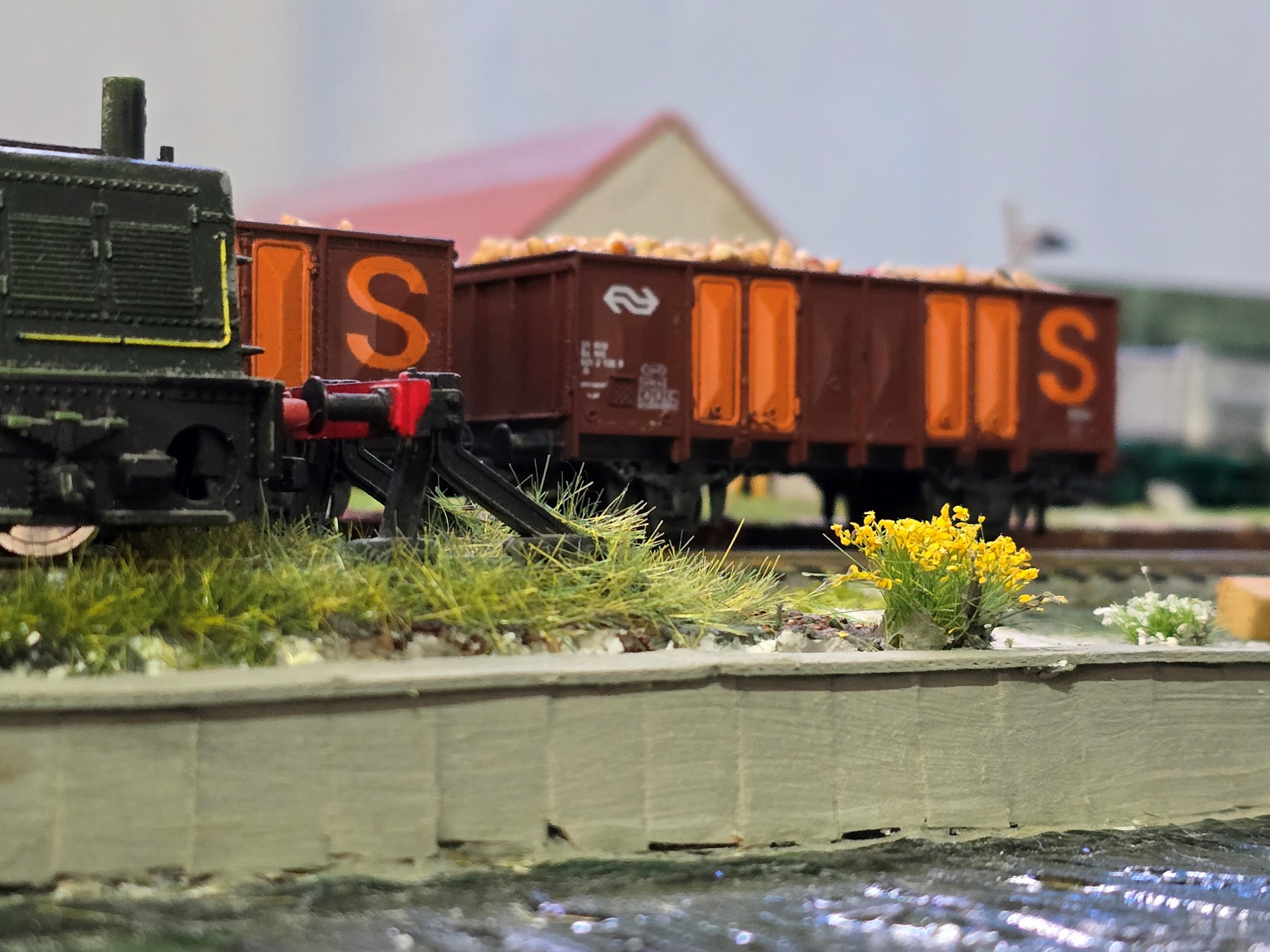

Dank voor de foto's geeft mij wat inzicht hoe de E tjes destijds gevuld waren met suikerbieten, bij de foto's van Wolter brengt mij op een uitstekend idee nl een berg suikerbieten langs de weg te leggen die net gerooid zijn.

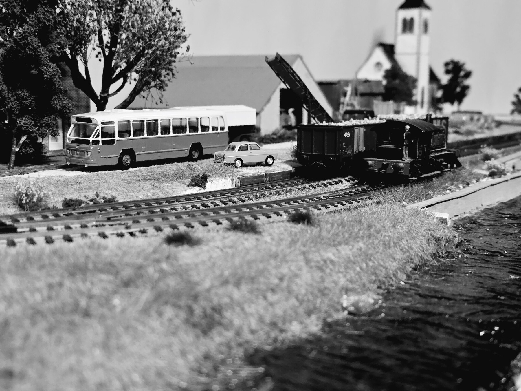

met een nieuwtje een leyland verheul bus uit mijn jeugd de jaren 60/70 met een klein toegift in zwart wit.

Een sikje met een verkeerdom-plaat, maar met een ander nummer dan de mijne. En ik maar denken dat alleen het sikje met mijn nr een verkeerdom-plaat had. Weer wat geleerd!

Natuurlijk deel ik de foto’s van de bieten graag.
Ik probeerde die bieten eens te maken van DAS-klei. Beter dan een soort muizenkeutels werden ze helaas niet.
