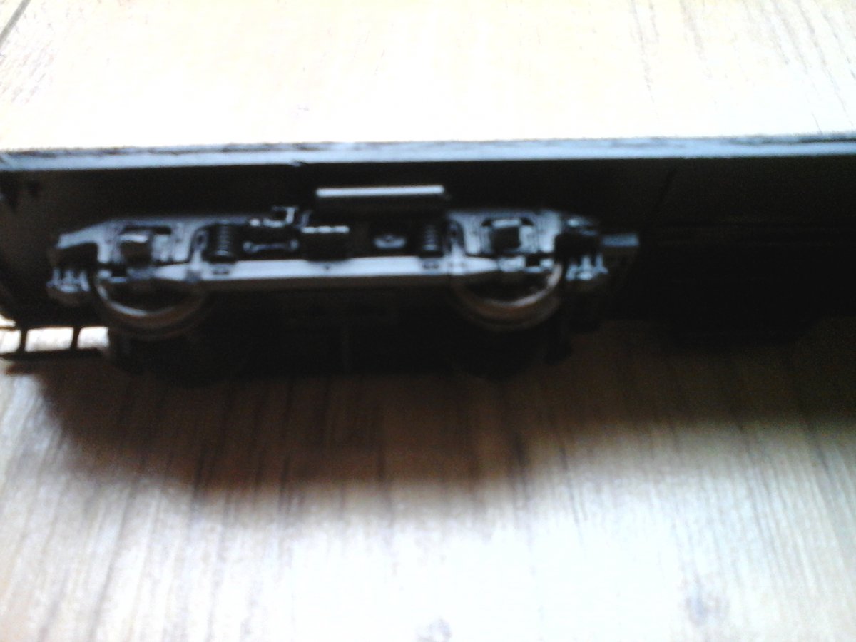

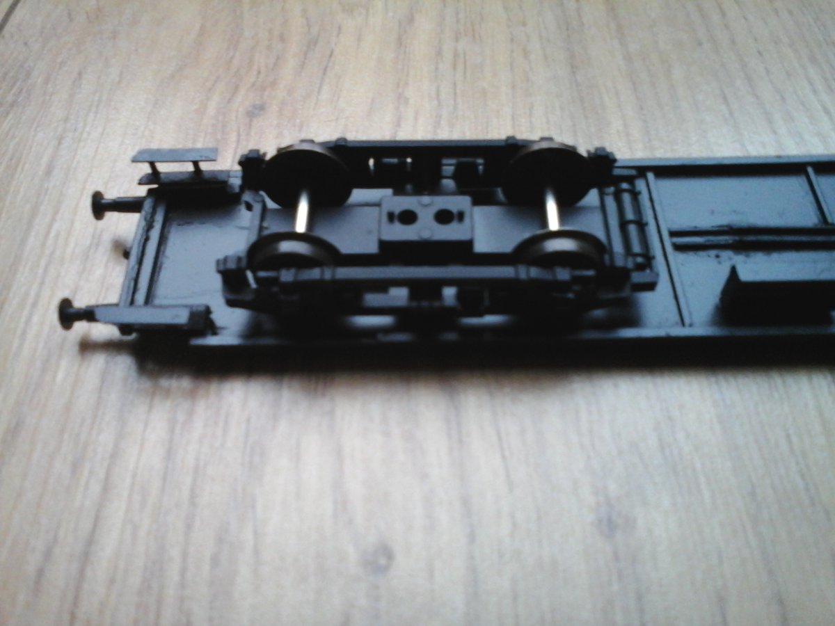

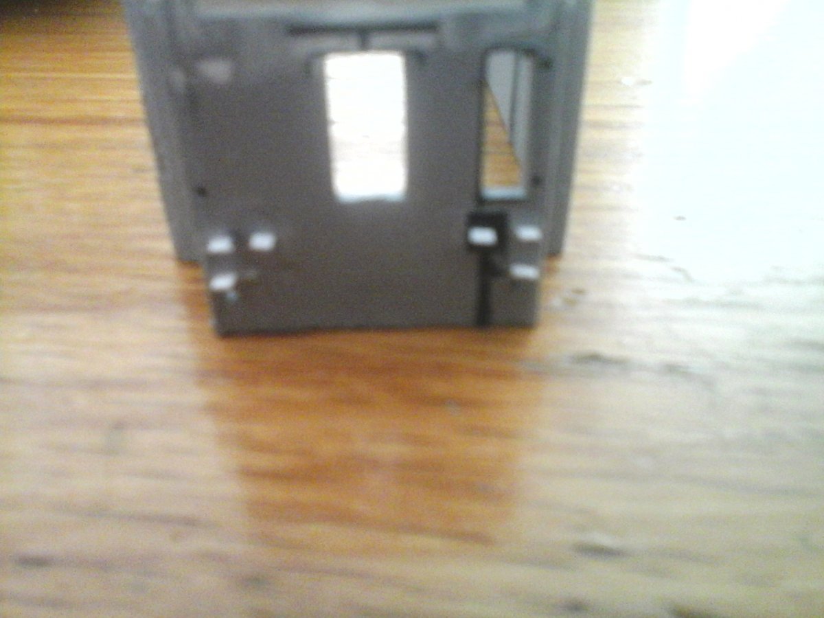

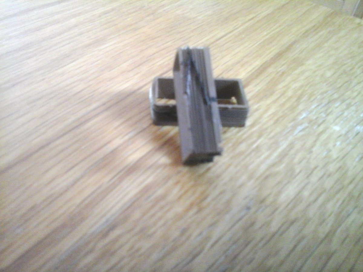

Nou tis weer laat geworden,de lak is nog niet geheel droog toch maar een paar plaatjes geschoten.

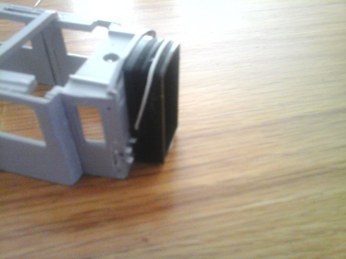

Deze hadden jullie nog te goed: poging om glijlagers/smeerpotten te imiteren:
Crimineel,wat waren die trapjes een p*kk*werk, met meer lijm aan mijn vingers dan op het onderstel is het toch enigzins gelukt:
Ja dan wil je ook weten of het geheel een beetje lijkt:
Nou dat was het weer even.
Groet Wim.

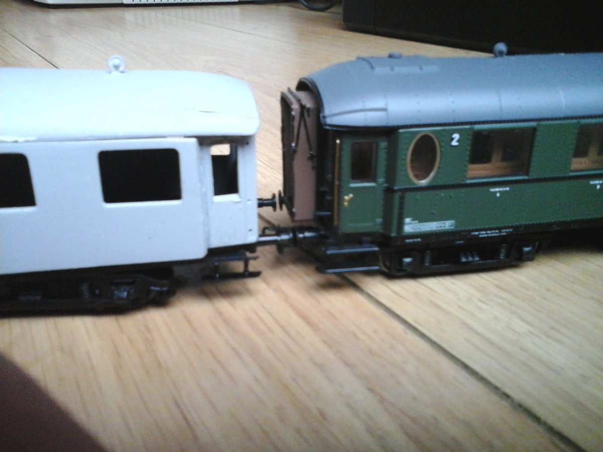

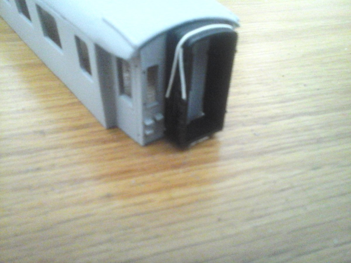

Ik ben nu nog bezig met de kap en heb een vraag:
De vouwbalgen waren die hetzelfde type/uitvoering als die van het ovalenramenrijtuig?
Of is hier een plan D vouwbalg meer van toepassing.
PS fotoos een beetje bewerkt in vorige post.
Vriendelijke groet Wim.

Hoi Wim,
De vouwbalgen zijn gelijk aan de ovalenramenrijtuig en 6 deurs stalen D
Alleen de trapjes zijn wat anders, maar sluitseinijzers enz zijn weer gelijk
Groeten Arjen

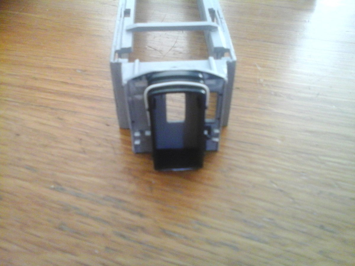

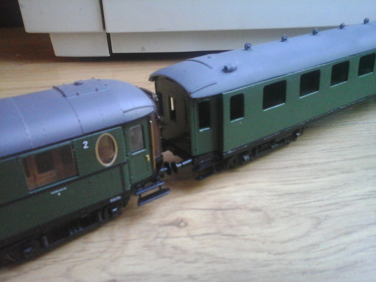

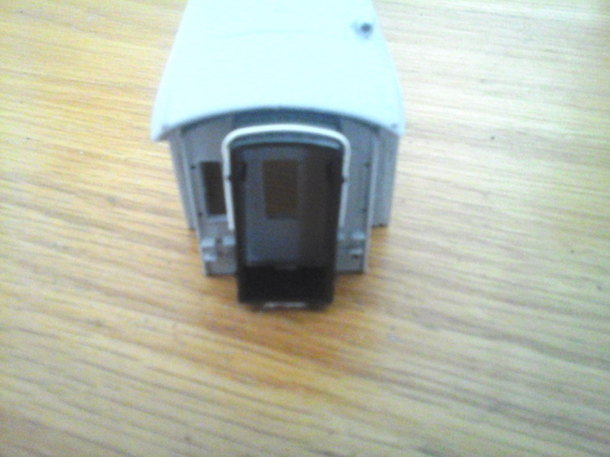

Zo....de nachtdienst zit erop en tijd voor ontspanning is daar!
Vanmorgen maar eens een begin gemaakt om de kopse kanten te verfraaien,er moesten nog een paar zaken opgezet worden alvorens er een grondlaknevel er overheen te jagen.
Die opstaptredes zijn zo iel dat ik niet zeker weet of het allemaal blijft zitten.
Even een vouwbalg er los voorgezet,de verkeerde dus:
Dan maar even een oude oprommelen uit de bak en die een beetje aanpassen.
Nog even 1 van de zijkant:
Zo, nu de andere kop nog bewerken en dan eens kijken welke lak ik erop ga doen, hij wordt in ieder geval groen!
Dit is het voor even.

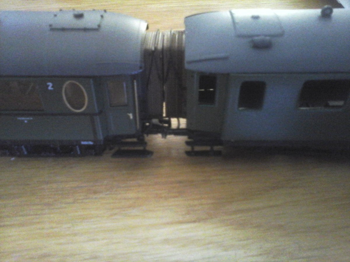

Even de knikkerbus gehanteerd,en een licht waasje grondlak over de kap gehaald.
De tredes vallen nu minder op-das mooi-,want ik vond ze wat te grof overkomen:probleem opgelost.
Ook het laatste ijzer voor de vouwbalg maar erop gezet,moet nog in de kleur vouwbalg: bruin en ijzer: zwart
Enne........na het spuiten was ik i.d.d. 1 trede kwijt,die was in de storm eraf gevallen= nieuwe eraan gezet.
Ik heb alvast maar seinijzers van philo gehaald,weet niet of dat de juiste is ,anders grijpen we terug op zelffrutsels.
Langzaam maar zeker naderen we het moment ,dat het naar de spuitcabine kan voor de aflak, en z'n groene jasje aangemeten krijgt
Wordt vervolgd.

06 July 2016, 07:51:35 »
foto's blijven wazig helaas.
Hier 1 nieuwe foto van de vouwbalgen lichtbruin met zwarte ijzers.:
Vr.GR.Wim

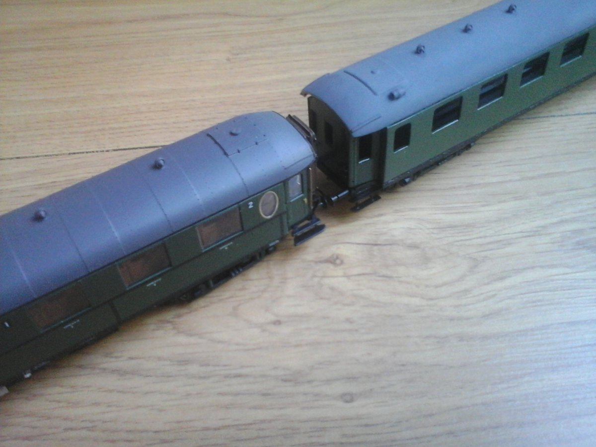

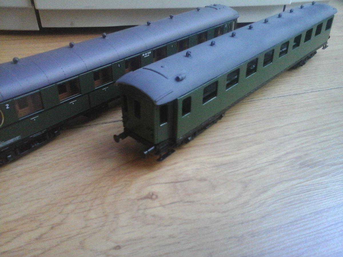

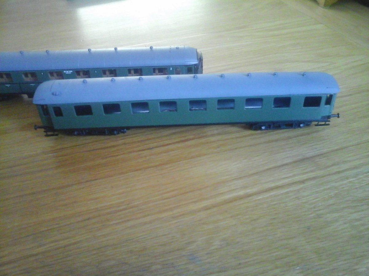

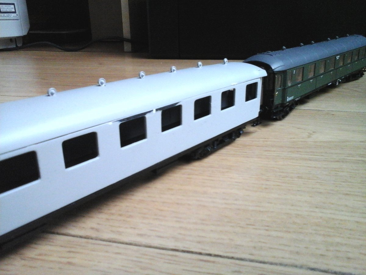

17 July 2016, 19:39:58 »
Ik zal jullie de spuitgang besparen, deze verliep verre van gladjes.
Het is dus niet gistermiddag geworden maar vandaag,de lak is nog kleverig
De plaatjes:
De kap zit hier nog niet vastgeschroeft en ook de bak staat los op het frame.De kleur is iets lichter dan het ovalen ramen ding, maar er zit nog geen aflak [blank] op.
Goed ,de volgende actie wordt het in en extrieur beschrifting zoeken en aflakken.
Daarna een leuk plekje geven in de vitrine
Laatst bewerkt op: 17 July 2016, 19:42:43 door klusser

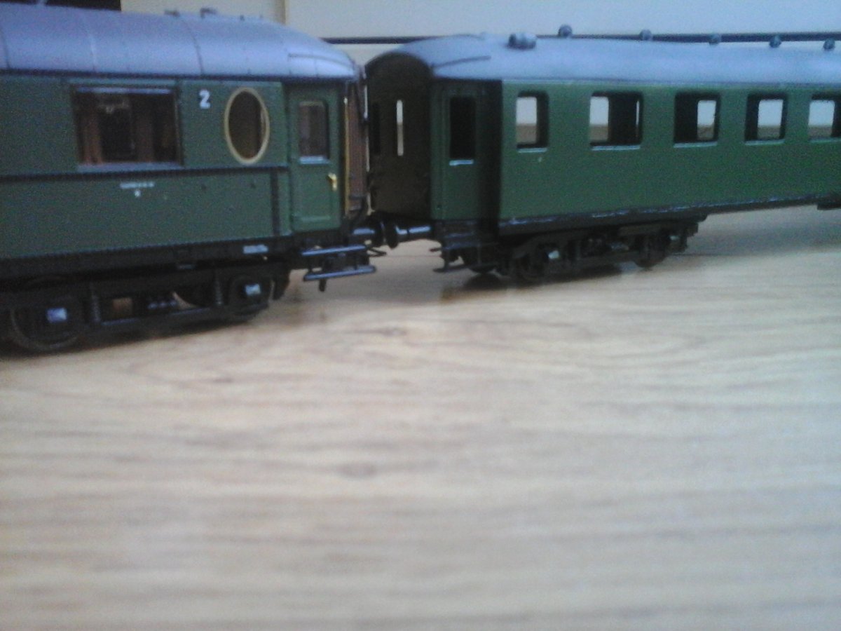

18 July 2016, 19:02:39 »

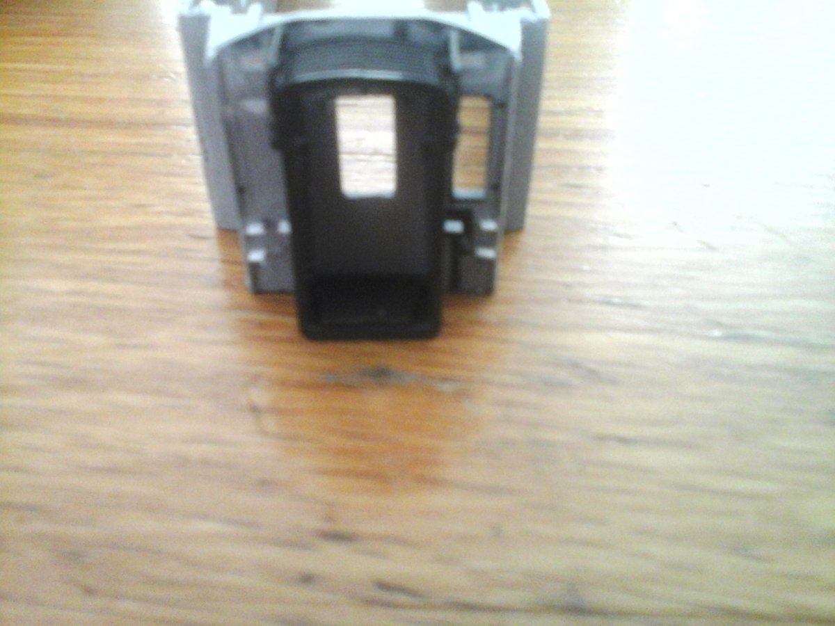

Zo, weer thuis maar even de vouwbalgen aan het rijtuig geklikt:
Twijfel nog of ik de 'hekjes' er op ga zetten.
je ziet het namelijk niet terug.
Ondanks het feit dat het matte lak is, glimt het op de foto wel!!
Op naar het eindresultaat.

Kun je nog aangeven van welke rijtuigen je delen gebruikt hebt (behalve die plan D, dat was me wel duidelijk
Grt,
Rob
Tbinnebarretije…
klusser
Herinner je gisteren, droom van morgen, maar leef vandaag
Berichten: 1222
zwols......maar geen balletje!!
Re: NS SERIE 7521 - 7545 bij elkaar gerommeld.
Reactie #43 Gepost op:
19 July 2016, 10:44:09 »
Wijktrein,
Zie eerste post.
De koppen komen van een lima rijtuig, plus het stukje dak erboven.
Deze was al geslacht ,en geen ovp voor evt.een nummer.Ik weet alleen nog dat het rijtuig 1;87 was.
Het was echt uit de rommelbak vandaan bij mij thuis.
Ik denk dat het een duits rijtuig was geweest gezien het dakstuk.
Alles met die verspringende deur is bruikbaar, aanpassen moet je zowiezo, een beetje kietelen met de zaag
De bodemplaat is een stuk lamel welke is aangepast op de kapafmeting.
Draaistellen zijn van de D aangepast.
Vouwbalgen idem.
