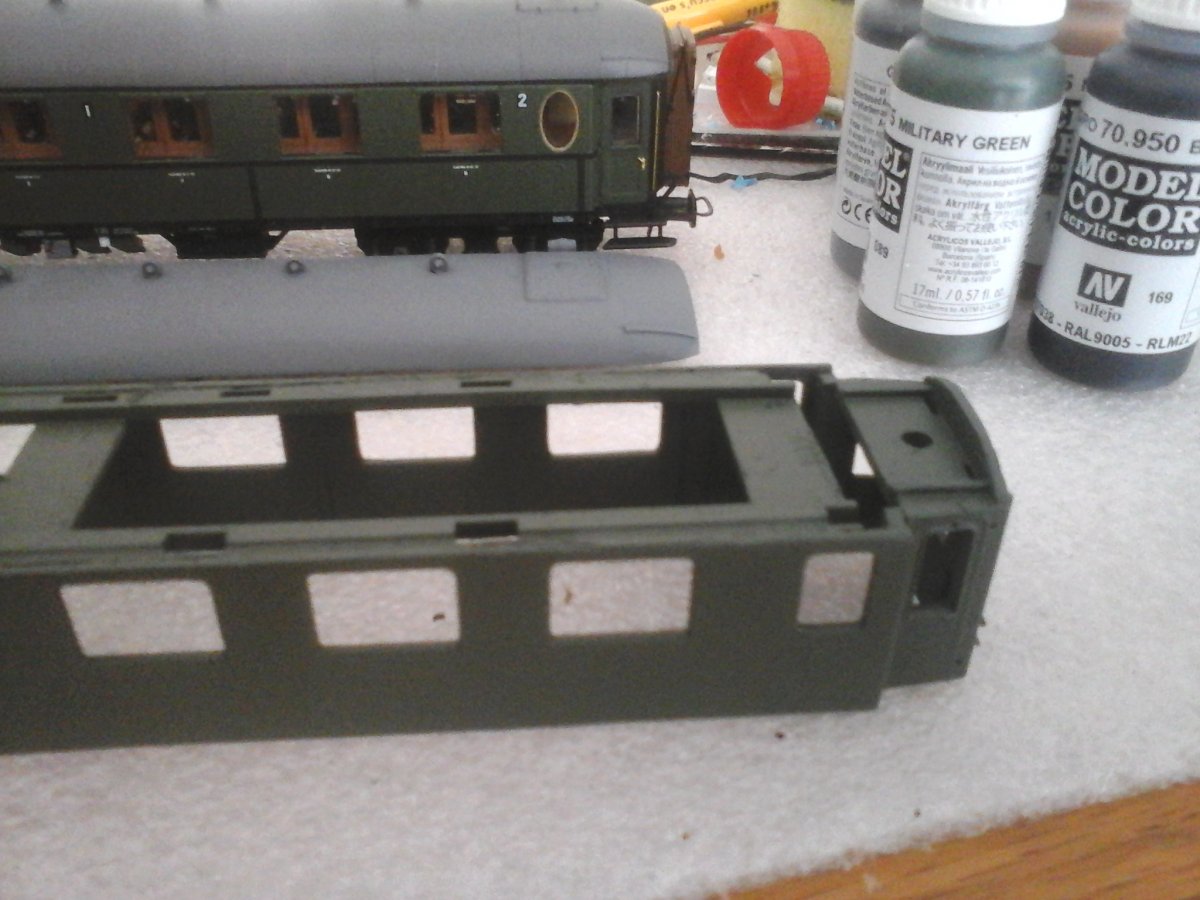

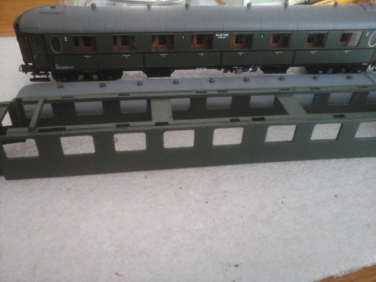

Zo..... vandaag nog even de kap en het dak opnieuw van een verflaagje voorzien.
Dit was de eerste keer dat ik hiervoor de kleuren van vallejo gebruikte.
De groene kleur moest ik wat bijkleuren met grijs,om zo qua kleur in de buurt te komen van het ovale rijtuigding.
De eerste keer met Vallejo is mij niet tegen gevallen,het verspuit best prettig, stinkt niet,en dekt al bij een minimale hoeveelheid verf. (y)
Ook de droogtijd is korter dan de normale verven.
Door de lichtinval lijken de kleuren sterk af te wijken,ik kan u verzekeren dat de kleuren nagenoeg gelijk zijn.
En zo ziet het er dan uit:
Ook het dak is met vallejo gespoten,de kleur kan iets donkerder,eerst maar eens er blanke lak opzetten.
