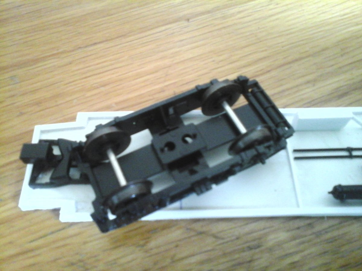

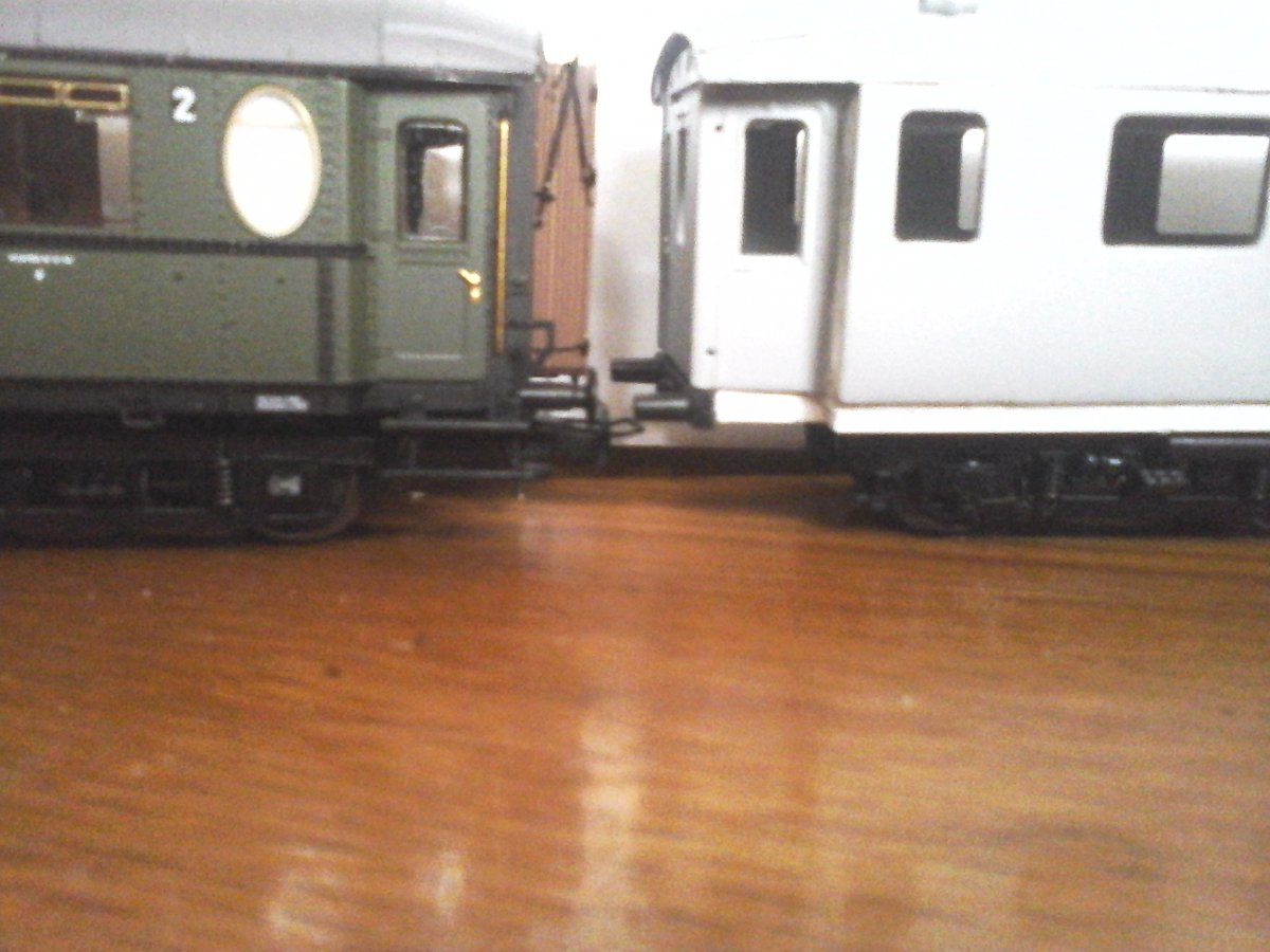

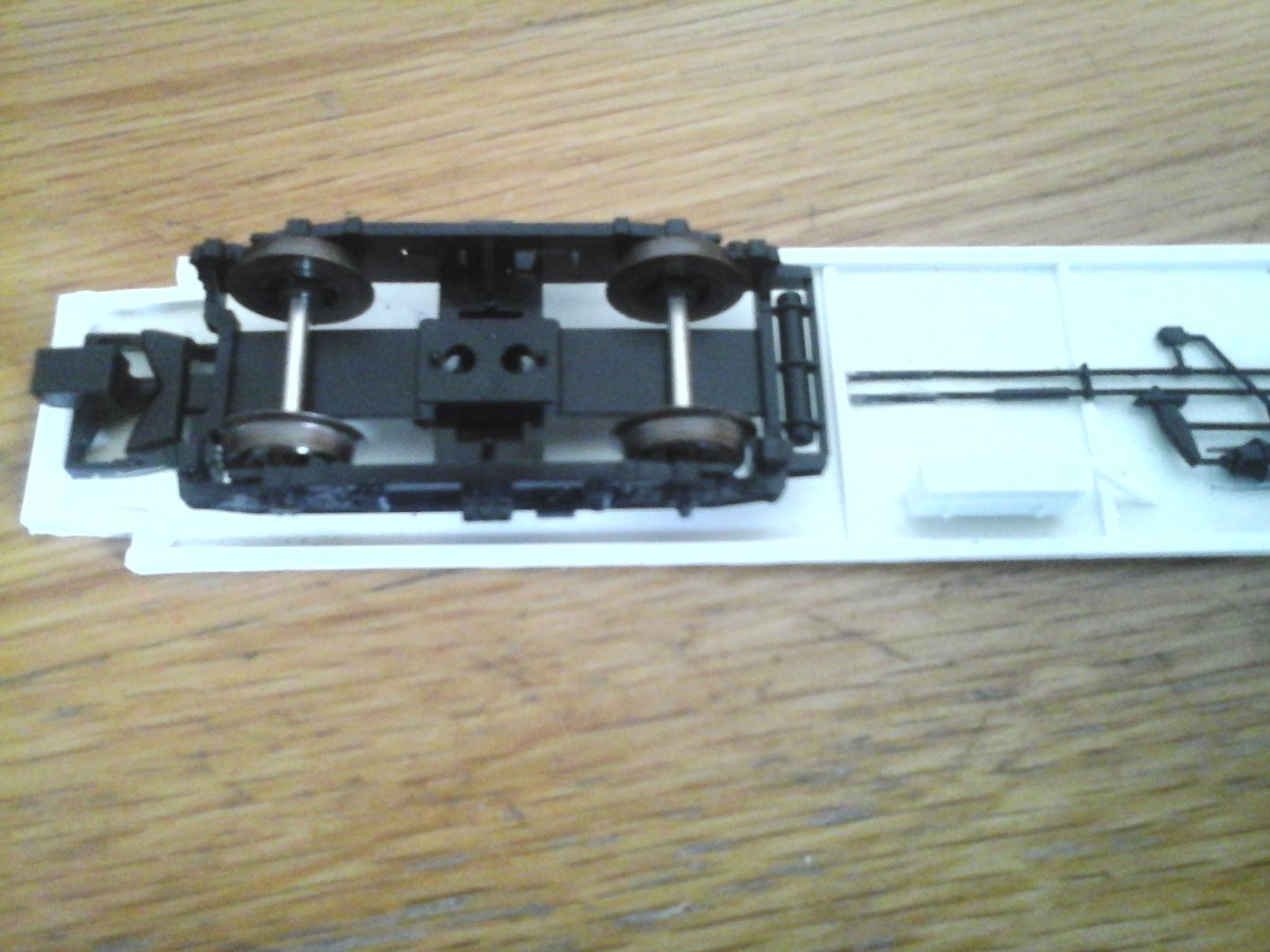

Zo weer wat tijd gevonden om de laatste werkzaamheden te tonen

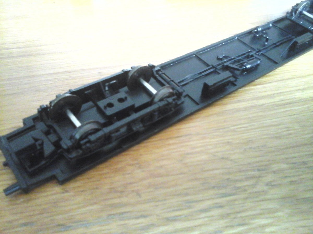

Ik ben verder gegaan met het onderstel,en deze compleet gemaakt met de draaistellen van een Dirkje.
De plaats is bepaald door op foto's te kijken hoever naar voren het draaistel komt.
Rechtuit past het wel.
Ook door bogen zal het rijtuig wel gaan met deze uitslag:
Zal hem eens langs een ovalen ramen rijtuig zetten of de hoogte wel klopt
Wordt vervolgt.

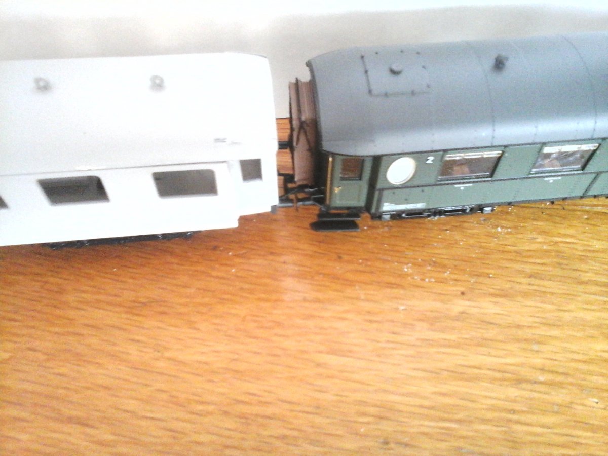

Het vervolg.....

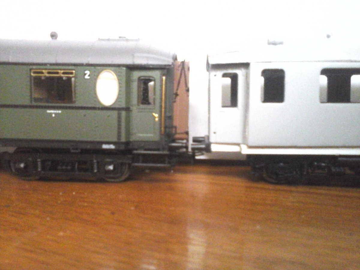

Het rijtuig staat niet geheel gelijk met het ovalen ramen ding
zodat het lijkt alsof de bufferhoogte niet klopt [klopt echter wel]
Hier even het bewijs dat het zo is.
Het ging mij erom of de hoogte juist was, en dat issie
Het is nu nog een mengeling van plastic kleuren, komt een beetje 'rommelig' over kijk........is het toch weer 'afvalproject' waardig.
wordt vervolgt

Zo..... de eerste verf is verneveld,het is nog niet geheel dekkend [1 laag] maar ik wou het jullie toch maar laten zien.
Voor deze actie heb ik de kortkoppel mechanismes
maar even verwijderd,ik wou er geen verf in.
wordt vervolgt

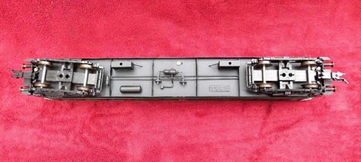

Ik zie het pas nadat je de verf erop hebt zitten, maar deze serie heeft het remwerk in de draaistellen zitten.
Dus het hele remsysteem en tanks mogen er onder uit.
Er zitten alleen de stoomverwarmingsleiding en de luchtleiding onder de bak.
Groeten Arjen

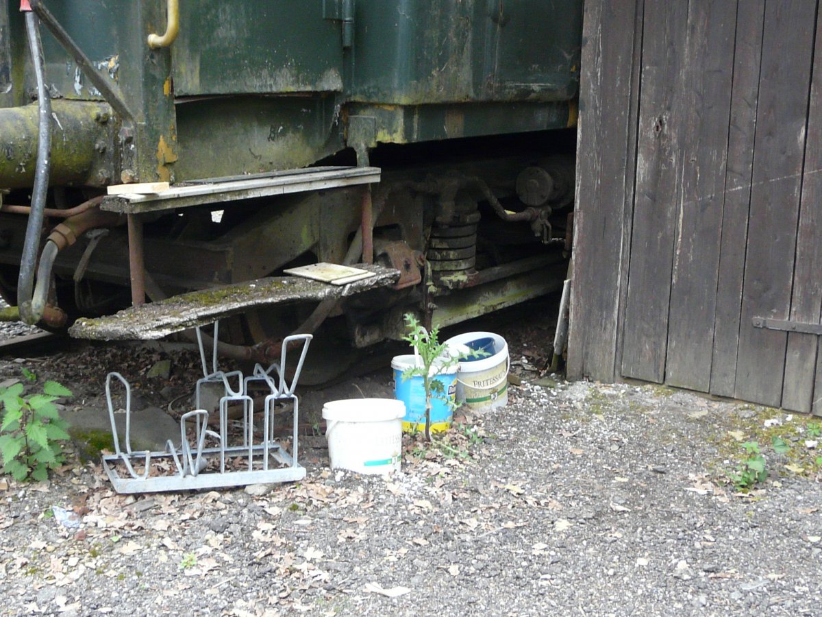

Kijk nu onder de philo bak, grom
ik heb ooit nog eens onder de bak doorgekropen voor de details van de verwarming en dergelijke.
Maar door alle aanbouwen was het eigenlijk niet goed te fotograferen.
Groeten Arjen
klusser
Herinner je gisteren, droom van morgen, maar leef vandaag
Berichten: 1222
zwols......maar geen balletje!!
Re: NS SERIE 7521 - 7545 bij elkaar gerommeld.
Reactie #23 Gepost op:
19 June 2016, 17:24:38 »

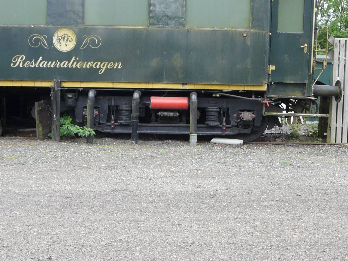

--Kijk nu onder de philo bak, grom--
Zie je daar iets zitten wat daar niet hoort? of....
Deze had ik tot mijn beschikking:
Groet Wim.
Mij krijgen ze niet gek. Ik ben het al...
AB 7216
Online
Berichten: 1644
Reactie #24 Gepost op:
19 June 2016, 17:57:24 »
Je hebt dezelfde bak als mij
Heel simpel, alleen de accukasten kloppen.
Verder horen er alleen luchtleidingen en de stoomverwarmningspijpen onder.
Na 1950 wordt de elektrische verwarming ingebouwd, en dan komen er ook schakelkasten en zekeringkasten onder de bak.
Ook de draaistellen kloppen niet, hier zitten plan D draaistelen onder. Als je niet te veel wilt verbouwen, zou ik in ieder geval de aspotten vervangen door glijlagerpotten.
Groeten Arjen

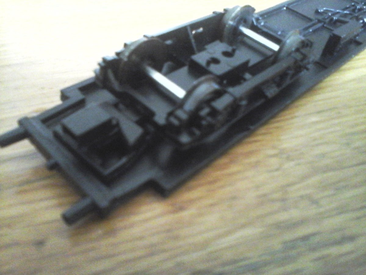

Even wat glijlager potjes proberen te maken voor de draaistellen.
Ze zitten er op, foto volgt.
Als het onderstel klaar is ,ga ik nog wat delen aan de kap maken die nog ontbraken.
