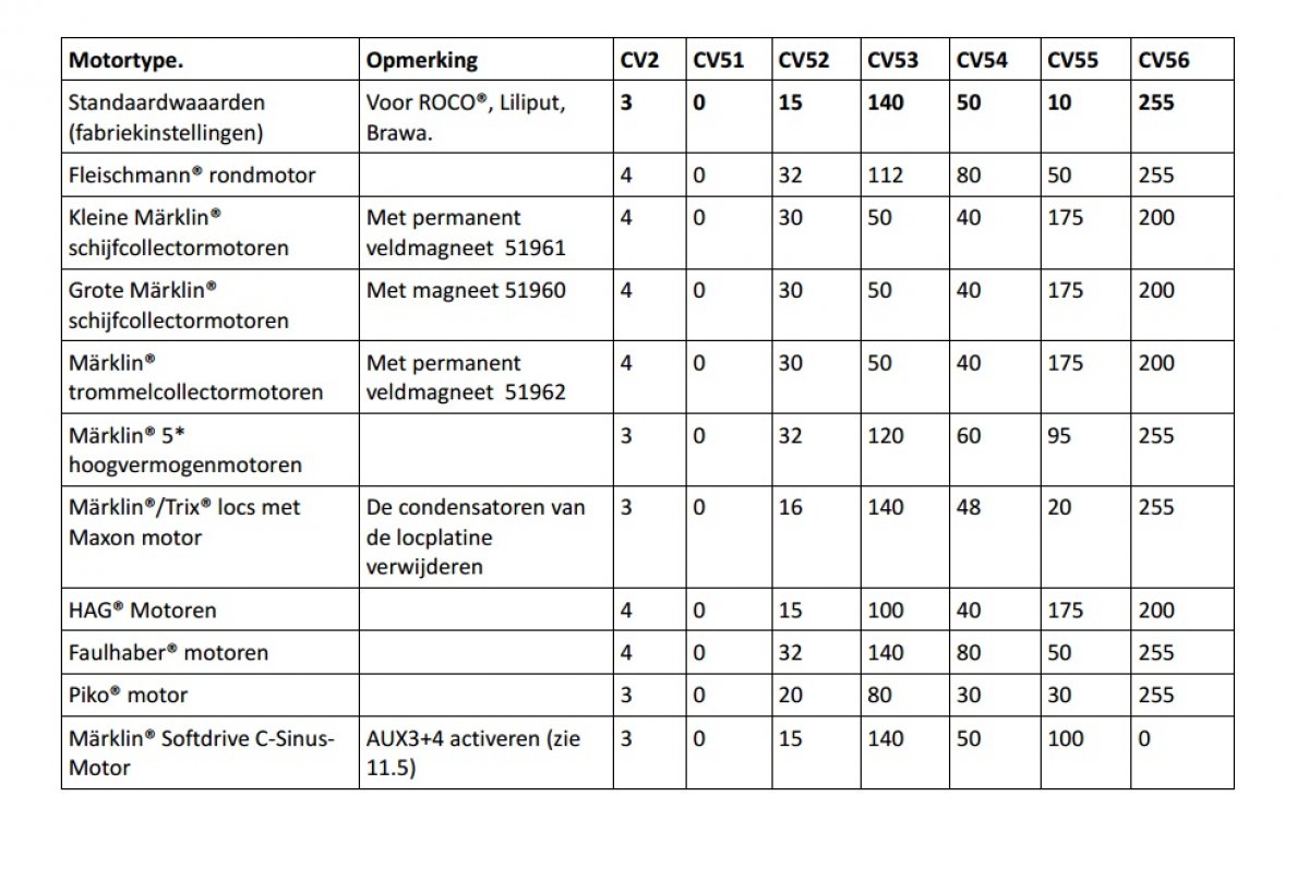

Ik heb als herintreder veel baat gehad bij de Esu lijst voor een basis instelling
Bron: Esu
En als ik zo in mijn herinneringen graaf, heeft 80% hier eem Lopi 3 of 4 en de andere 19 % heeft een Kuehn, Tams, Uhlenbrock of een Lenz de overgebleven merken is 1%
Dat beperkt de lijst al behoorlijk en dan maar 6 of 7 parameters, voor min en max snelheid en nog een aantal om de lastregeling te sturen. "

En voor welke ESU is dit lijstje?
Ik denk een recente LP4. Voor een oudere LP4 heb je alweer een ander lijstje nodig, omdat ESU de waarden die de parameters kunnen krijgen, minstens één keer heeft aangepast. Voor andere en/of oudere typen ESU decoders zijn ze weer anders. Alleen voor ESU kom je al gauw op 20 verschillende lijstjes, maar ik denk meer. Voor Zimo kom je op een veelvoud daarvan.
Ze zijn zeker handig die lijstjes. Of het zin heeft er een grote tabel van te maken, waag ik te betwijfelen. Het lijkt me in dit geval verstandig mensen naar de gebruiksaanwijzing te verwijzen die bij de betreffende decoderversie (ook softwareversie) hoort. Dan hebben ze in ieder geval de goede te pakken.

Het is inderdaad van een 2015 Lopi 4 lijst, die heeft het zelfde waardes als de 2011 Lopi 4 lijst. Hebben we al 50% van gebruikers hierop de site te pakken. Over oudere types zou ik me niet zoveel zorgen maken, die lopen vaak al jaren naar tevredenheid
Misschien is een lijst niet zo handig ik dacht meer aan een digitale kaartenbak met Exel sheet-jes waar gebruikers hun "Basis" instelling voor een decoder en motor/lok combinatie met ons delen.
Schrijft er nog een lijst met aanbevelingen bij, iedereen blij
