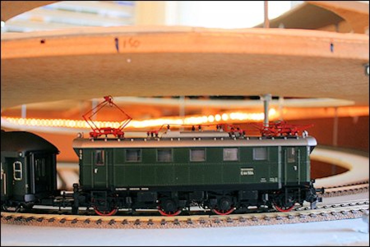

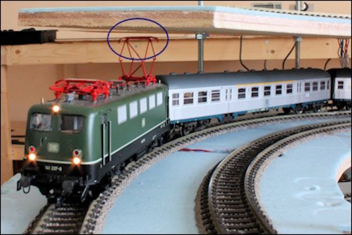

Het rijden met de pantografen in een keerlus.

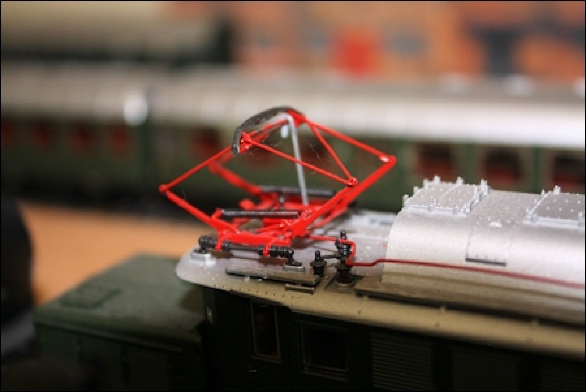

In mijn vorige railspiraal (en ook in de huidige) konden de locomotieven met de maximale uitslag aan pantografen rijden:
Later werden de pantografen met een stukje ijzerdraad gefixeerd. Eerst als test, daarna door een minder zichtbare draad.
