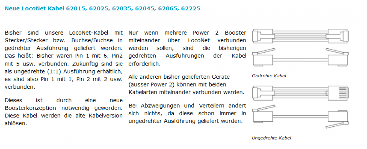

Dit staat er op de site van Uhlenbrock:
Oude kabels waren gedraaid, nieuwe niet. Zoals ik het begrijp werkt de Power 2 dan niet op een nieuwe ongedraaide kabel(?).

De verwarring wordt alleen maar groter. In de Duitstalige handleiding van de Power 2 lees ik dat je alleen standaard Loconet kabels moet gebruiken. Ik kan me niet voorstellen dat een gedraaide kabel standaard is.
Overigens heeft het draaien alleen maar effect op de aders 1 en 6, die worden dan verwisseld. Aders 2 en 5 zitten aan elkaar , evenals aders 3 en 4. Daarvoor maak het draaien dus geen verschil.

http://www.digitrax.com/static/apps/cms/media/documents/documentation/LocoNet%20Overview%20App%20Note.pdf
Hier de informatie omtrent de kabel, standaard niet gedraaid, zoals in het onderste plaatje vanaf de UH-site.

Heb je ook al gekeken wat voor Loconet kabel je hebt, rechtuit of gekruist?

Ik heb een uhlenbrock loconet ungedreih kabel.
Een gedreih kabel is besteld voor me. Dat wil ik is proberen.
Ik heb mijn leven op de Rails!
