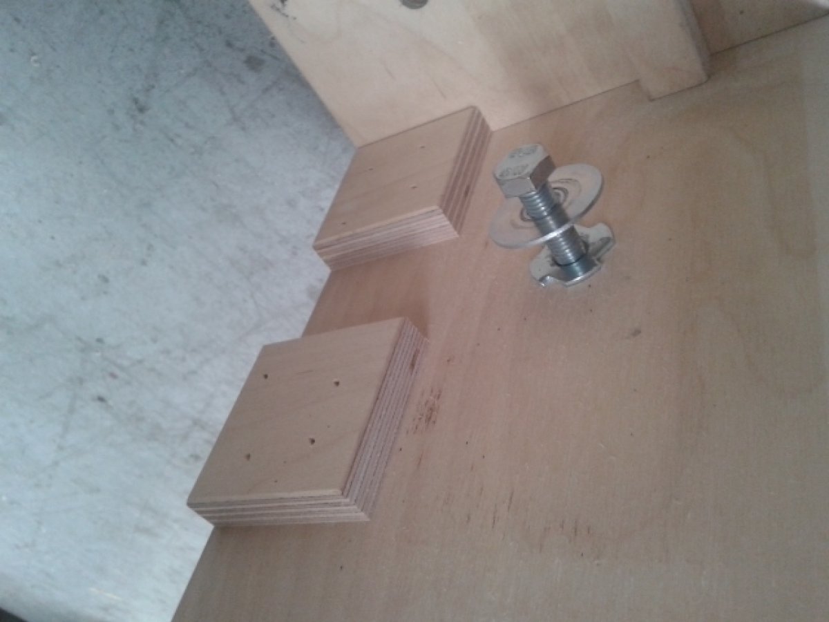

Het puzzel/knutselwerk aan de bakken zit er bijna op! Vandaag de ontbrekende deuvels ontvangen voor de poten dus die ook maar in elkaar gezet...
Dan even lopen zoeken naar de juiste positie van de poten, maar niet meteen gevonden. Misschien kunnen jullie mij helpen:
Ik heb de poten nu helemaal tegen het kopschot van de modulebakken gezet, zoals te zien op de foto's.
Onder de bak ziet het er dan als volgt uit:
Is dit correct? Als ik dan het kruis er tussen wil zetten lijkt dit niet overeen te komen met de tekening van de poten...
Is er iemand die snel even de afstand kopschot-poot kan opmeten?

Nick, hier staan alle foto's die ik in 2013 tijdens het bouwen van mijn bak gemaakt heb.
Hij is van alle kanten gefotografeerd:

Hier een foto van hoe het moet worden.  De 2 blokjes zijn 5x5 cm. Deze zutten aan beide kanten van de poot. Zodat deze ertussen valt.
m vr gr
Dirk

Hou de plaatjes van Leen maar aan, kan ik zo 1-2-3 weinig mis aan ontdekken

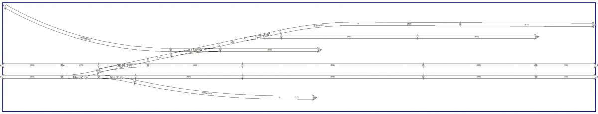

Zoals beloofd, hierbij mijn eerste idee van een baanplan. Het is vrij simpel met links een tankterminal en rechts een containerterminal. Enkel het spoor aan de voorkant ben ik niet zo zeker van...
De doorlopende sporen gaan ook nog een beetje een boogje meekrijgen, maar dat zie ik wel als ik de rails leg...
Zoals gezegd, feedback en opmerkingen zijn meer dan welkom :)
Nick

Laat je uithaalspoor linksboven doorlopen in de Black Box. Dan heb je er (met een beetje geluk als je buurman zijn deel van de BB niet benut) meteen 60cm bij!
Je kunt nu niet omlopen met je lok. Vergelijkbare truc toepassen aan de andere kant?

M'n (min of meer) standaard commentaar  :police: : wees voorzichtig / terughoudend met "rangeren op de hoofdbaan". Met die rondrazende treinen heb je weinig tijd / gelegenheid om treinen uit te halen / opzij te nemen.
Dus zorg (indien mogelijk) voor een of twee uithaalsporen van voldoende lengte, desnoods door sporen door te trekken naar de BB.
Maar anyhow: ja graag iets met zijsporen. Hoewel lastig maakt dat de baan zonder meer interessanter  (y)
Maar gelukkig: HJ schiet sneller dan ik type  :-[

Het spoortje vooraan zou ik idd ook niet doen. Verder eens met de suggestie van HJ, spoortje doortrekken naar de BB. Dat hebben Leen en Henk ook gedaan, alleen zij gaan ook echt verder in elkaars bak. Ook erg leuk! Voor jou zou gelden dat je dus echt even een opstel spoor op de BB maakt. Het geeft wel een heerlijke speel mogelijkheid. Ook leuk voor kinderen.  (y)
Dat afbuigende spoor naar linksboven zou ik idd schuin je bak leggen. Geeft een leuk effect.
Hoe zie je de boog voor je? Ik zou dat nu maar uittekenen, want dat boogje gaat geheid invloed hebben op je baanplan. Beter nu voorgelegd, dan straks weer moeten slopen. Da's ook zonde.
Verder vindt ik het een leuk baan plan.

Leuk, zoveel sporen, geen toevoegingen verder op vorige "sprekers", ruimte voor activiteit buiten de doorgaande sporen is leuk gevonden, ben benieuwd naar de aankleding, moet lukken toch voor Leuven/Eurospoor, gaat goed zo!  ;D ;D

Oooops, me bad, blokjes gaan morgen op de post..
Geen probleem hoor, ik kan ook zelf wel blokjes maken van een afvalstukje als de verzendkosten te hoog zouden worden.
Misschien is de tekening niet zo heel duidelijk, maar het spoor links loopt al helemaal tot op de BB. Bedoeling is om hier een gebouw te voorzien voor verlading van ketelwagens, die dan meteen de doorgang naar de BB afdekt.
Het zou niet echt een boog boog zijn, alleen een kleine kromming zodat de sporen niet zo parallel liggen met de voorkant van de bak. We zien wel hoe dit lukt.
Hendrik Jan, bedoel je dat ik de bovenste wissel ook vervang door een kruiswissel met een kort stukje spoor eraan vast?
