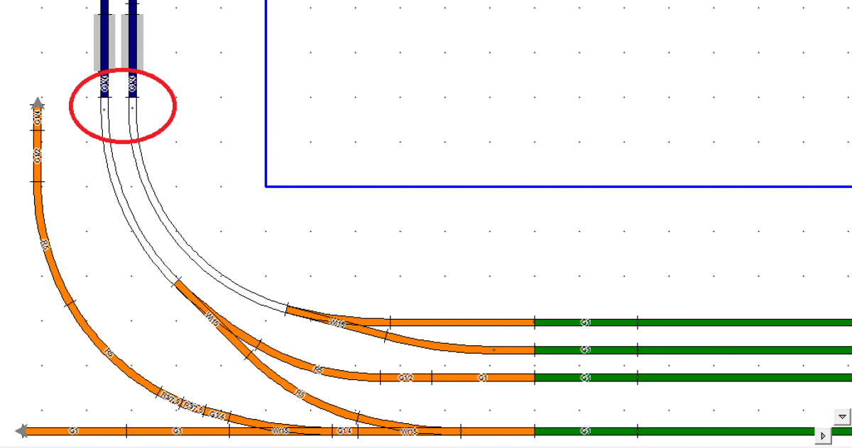

Mede hobbyisten,
ik heb een vraag wat betreft mijn baanplan en de vraag of ik er geen problemen mee krijg als ik dit uit voer. ik haal even de volgende afbeelding erbij:
nu de volgende situatie:
Ik wil een module overgang maken precies daar waar de rails van blauw naar wit overspringt. op die naad komt dus de volgende module.
nu is de vraag ontstaan uit de volgende situatie. ik kom vanuit onder over de witte rails en ga richting boven (blauw). Wit is een boog (links een straal van 543mm, rechts een straal van 465 mm). na die boog volgt er een heel klein stukje recht, namelijk links: 29 mm en rechts 25 mm. daarna volgt dus de overgang naar de volgende module (en dus ook een snede in het spoor).
nu de belangrijkste vraag: Kan dit problemen opleveren (of eigenlijk: ontsporingen)? bij een draaistel is het hart naar hart van de ene as naar de andere as a gauw 3,1 cm (H0). dan nog niet te spreken over een 3 assig draaistel om meer assige loks. het bevind zich dan nog gedeeltelijk in de bocht tijdens de overgang naar de volgende module. Kan iemand mij hier dus een antwoord op geven? de overgang wil ik een zo'n klein mogelijk snede, het liefst 0,3 mm (ergens gelezen op een ander topic: roco zaagje heeft die snee dikte)

« Reactie #1 Gepost op: 11 March 2016, 20:35:01 »
Remco,
Dat kan zeker, mits je er voor zorgt dat de modulen altijd in de juiste positie t.o.v. elkaar komen te liggen. Dus als je de koppeling tussen de modulen spelingvrij hebt gemaakt en de rails op de moduleovergangen goed gefixeerd zijn (bijv. op Pertinax of messing schroeven gesoldeerd), dan kan dit zeker.
Bij het bouwen van mijn segmentenbaan heb ik eerste de verbinding tussen twee segmenten d.m.v. bouten en vleugelmoeren gemaakt, daarna de rails over de segmentscheiding gelegd en vastgesoldeerd en daarna doorgeslepen. Ik heb een snede van bijna 1mm. in beide rails en dat levert op mijn N baan geen enkel probleem op. Daarbij lopen de rails zowel haaks, als schuin en in een boog over de segmentscheidingen.

« Reactie #2 Gepost op: 11 March 2016, 22:10:41 »
Moet kunnen, zeker als de overgang recht en haaks is. Op mijn eigen baan heb ik een aantal module-overgangen in de boog. Op één plek zelfs 4 gebogen sporen naast elkaar die de overgang niet haaks kruisen.

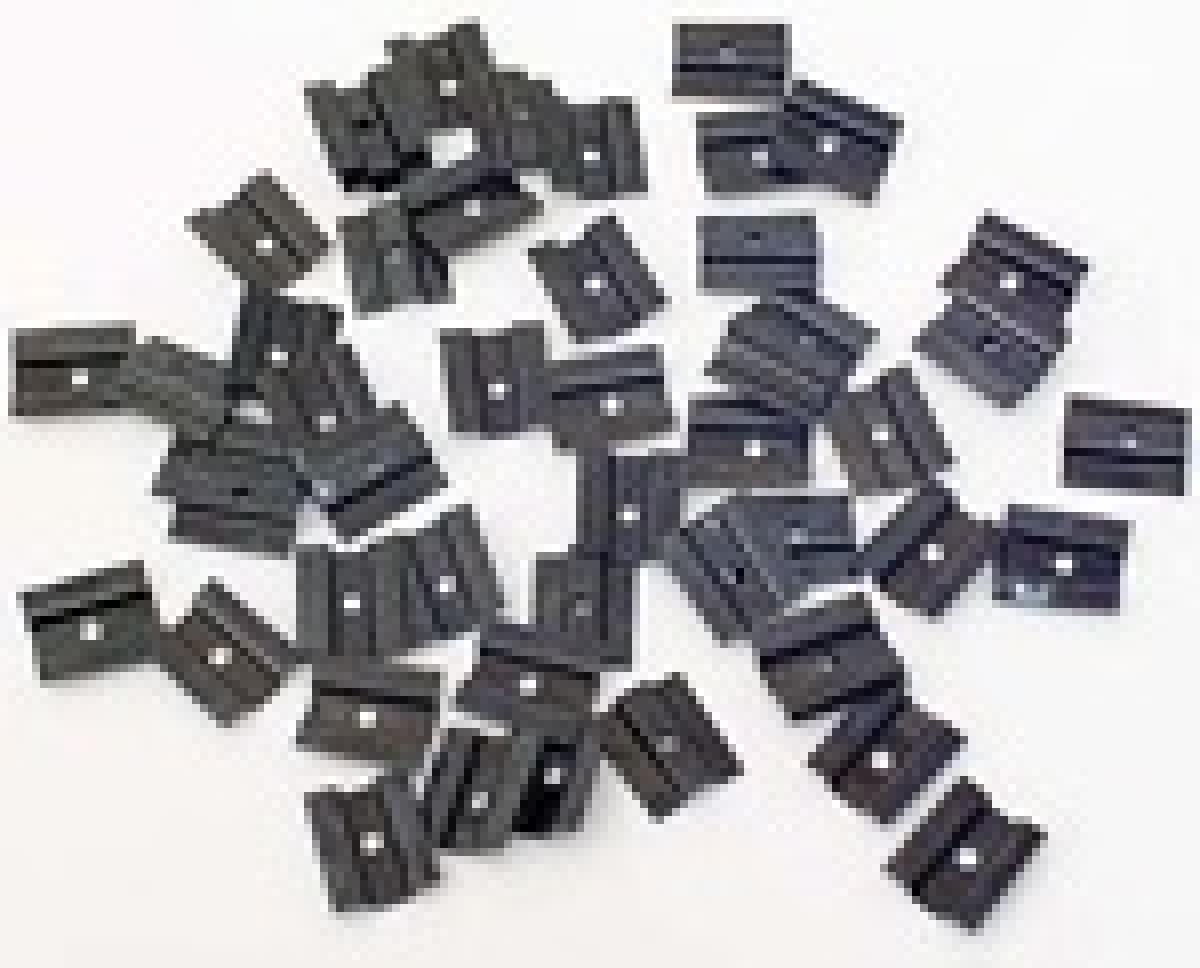

Verder heb ik deze leuke dingetjes:
Dat zijn klemmetjes die je tussen de dwarsliggers legt. Aan beide zeide vallen ze dan over de bielzen heen. Tussen die bielzen waar dat klemmetje zit schroef je het klemmetje vast. De rails wordt hiermee makkelijk vastgezet zonder dat je in de bielzen moet boren of andere toestanden. Hoe zit het als ik dit systeem daar voor gebruik en ook nog een ga balassten. Dan ligt de rails toch ook vast?

Die klemmetjes zijn volgens mij bedoeld om de rails tijdelijk vast te leggen totdat je geballast hebt. Nadat de ballastlijm droog is kun je dan die klemmetjes weghalen. Alleen heb je dan gaten in de ballast waar de klemmetjes hebben gezeten, en die moet je alsnog opvullen.
Zelf leg ik de rails direct vast met houtlijm. Lijm op de ondergrond, dan met een getande spatel verdelen. Dan de rails er op.
Omdat houtlijm langzaam droogt heb je enkele minuten de tijd om de zaak goed te richten.
