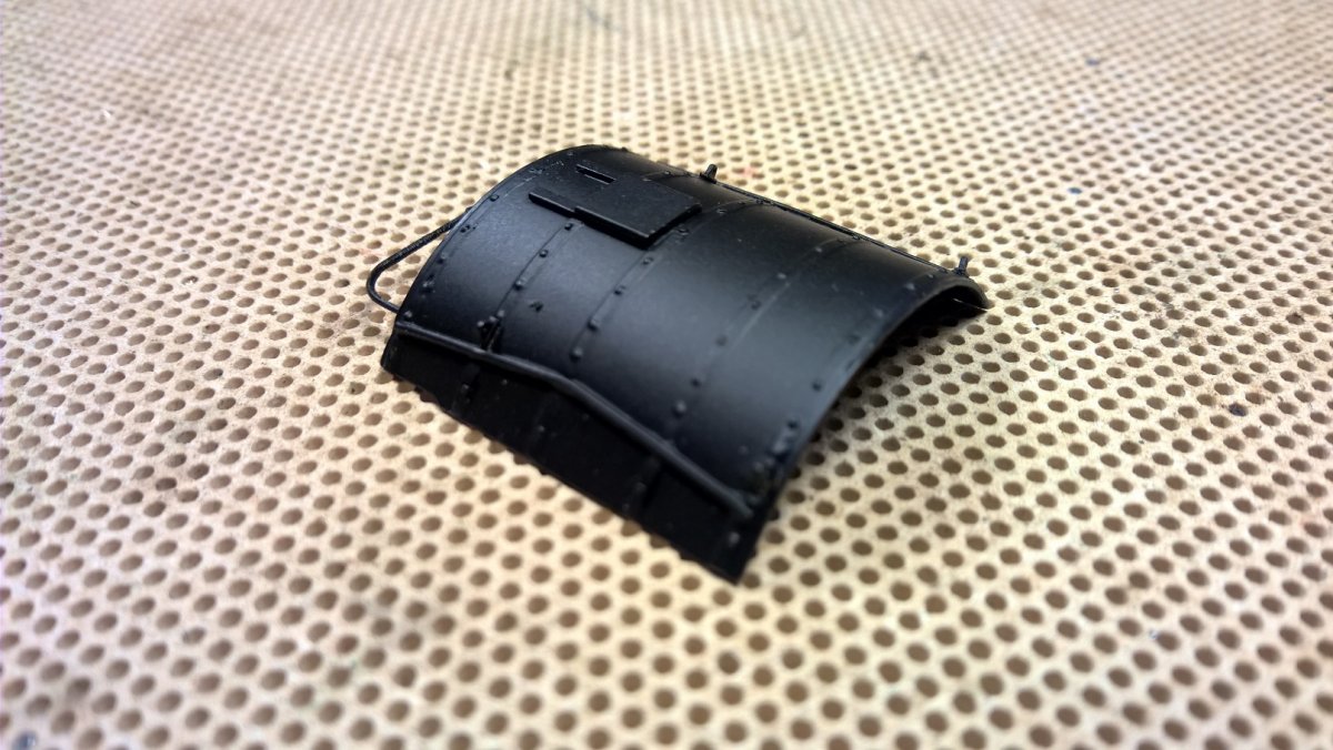

Verder viel me op dat de rookkast deur vrijwel glad is terwijl daar duidelijk nog 8 klinknagels in zitten. Die heb ik inmiddels met behulp van klinknagels van Fohrmann gemaakt en dat ziet er al veel beter uit. Dan zit er rechtsonder nog een soort wateraftapkraan met een dopje die met een ketting vast zit en 2 onduidelijke uitsteeksels links- en rechtsonder.

Idee van de rookkastdeur met klinknagels:
Nu komt rechtsonder nog een aftapkraan en verder nog 2 uitsteeksels.
@Tom, de meeste dingen ga ik nog wel maken die je noemt. Ik twijfel nog het sterkst aan de cylinders. Hoewel je gelijk hebt, weet ik niet hoeveel beperking dat gaat geven in bogen vanwege de leibanen.

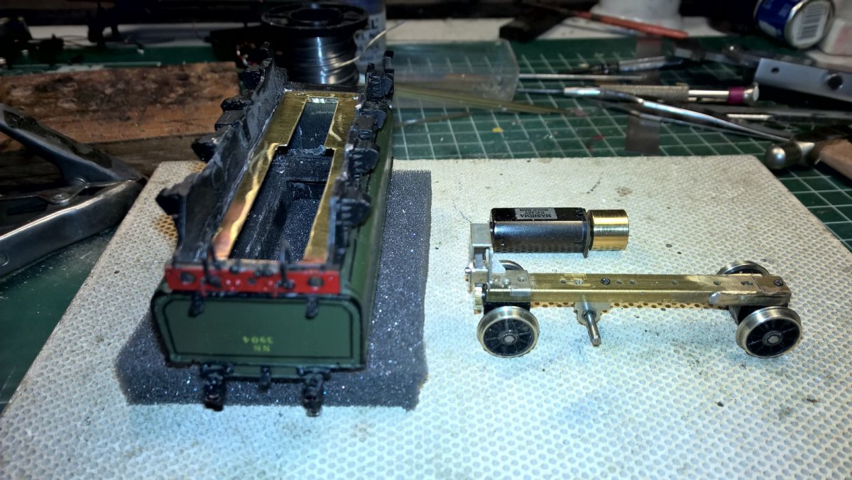

Hallo Ivo, ik ben ook maar bezig gegaan met de 3900 , zoals die liep beviel niet zo , dus nu maar een aandrijving erin die wel goed is ,tenminste als je hem verbouwt. Zo heb ik de schoorsteen ook maar opnieuw gemaakt ongeveer zoals hoe moet , rood koper , messing rand en zwarte voet. Het dak had ik al een jaar of 18/19 geleden gemaakt , met wat er toen was , nu zou het misschien wat knapper kunnen , maar ik vind hem wel goed zo.
Sorry dit is alleen maar tekst vanwege het niet kunnen plaatsen van een plaatje, hij doet het gewoon niet.

Ben wel benieuwd naar het plaatje. Ik ben van plan een aandrijving op maat te gaan maken in de tender. Dus alle 4 assen aangedreven en zoveel mogelijk lood eromheen voor een goede trekkracht. Dan loopt de lok los, maar vaak gaan de aandrijfwielen met koppelstangen en drijfstangen dan zonder problemen rond. Alleen ben ik nog aan het piekeren over de gaten in het chassis, de binnenliggende drijfstangen en de schuifbeweging.

hai Ivo , de aandrijving die ik maak heeft op 3 wieken aandrijving en dat moet sterk zat zijn en er hoeft ook niet zoveel lood in want de tender is al best zwaar. Ik heb dat setje voor de binnenliggende aandrijfstangen in het frame gemaakt , maar misschien doe ik dat ook nog veranderen. De cilinderblokken heb ik wel van messing demaakt en de buitenkant gelijk gehouden met de voetplaat , ik houd geen rekening met bogen want ik moet nog modules maken , maar hij kan wel gewoon over een wissel. Was wel aan het experimiteren geweest met klinknagels over de naad boven op de ketel (was zo zo ) maar met de nieuwe klinknageltjes als transfer word het wel mooi.
Het is alleen jammer dat er nog geen plaatjes gezet kunnen worden.
groet Ko

Zoals het er nu uitziet , moet je je plaatjes erg klein maken zodat de upload het wel doet , ik was gewoon zo bezig als anders , maar dat is voor nu te groot (5/6mb)
Maar dit zijn in ieder geval de plaatjes die ik nog bij de tekst behoorde te zetten.
