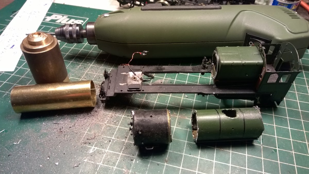

Hallo mede 3900den ik ben aan het kijken geweest naar de verhoudingen van de rookkast en de vuurkist en het machienistenhuis, de verhouding van machienistenhuis en vuurkist klopt zo ongeveer , maar de rookkast is toch wel telang en dat zie je ook weer terug met de windleiplaten , want de windleiplaten zijn goed tenopzichte van de hoogte van de rookkast. Ik ben nu in dubio om de ketel ertussen uit te zagen en een nieuwe ketel te maken zodat je een kortere rookkast kan creeren , maar dat zal toch wel een hele klus worden , want hij moet wel zuiver haaks gezaagd worden en dan moet er een messing ring gedraaid worden voor de aansluiting ketel rookkast en in de vuur kist kan hij dan gewoon ingestoken worden. Heeft iemand iedeen over het slagen van dit project?Als ik bezig ga zal ik geregeld foto's maken zodat een ander er misschien ook wat aan heeft.

Die schoorsteen is fantastisch. Ook mooi dat je het remwerk onder de tender hebt toegevoegd en de lockrik er aan de zijkant hebt op gezet. Dat soort dingen geeft de loc zoveel extra. Tsja die verhoudingen kloppen van geen kant, heb me daar ook al eens over verbaasd. Mij gaat het te ver (als in, ik kan dat niet) om dat aan te passen, maar het zou wel mooi zijn als dat zou lukken. Helaas heeft 1 aanpassing meestal 20 andere ten gevolge, maar met jouw kunde en vakmanschap moet dat geen probleem zijn. Ivo gaat er ook een juweeltje van maken, zeker met dat extra gat in het frame wordt het vast weer schitterend.

Wat kan een proxon toch grof werk verrichten. de nieuwe ketel licht er ook al en de messing krans kan nu ook mooi gedraait worden.
groet ko

Dat zijn geen halve maatregelen.

Ja Ewout soms moet je gewoon met de botte bijl hakken.

Zo hier weer een paar plaatjes om te laten zien dat er schot in zit.
Het volgende zal zijn , dat ik de ketelbanden ga maken en natuurlijk de handrailafstandhouders en de andere kleine dingen, maar dat zien we wel weer over een paar dagen.
groet Ko

Paasbest , doen we het voor , ketelringen en leiding doorvoer , begint al wat te worden.

Supermooi Ko. Wat heb je nu precies gedaan? Ketel langer gemaakt en de rookkast korter?
