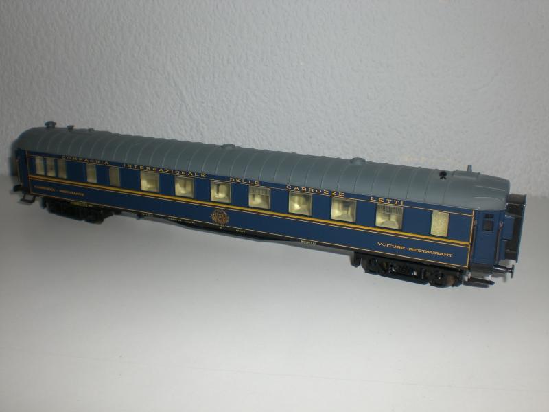

Jaren geleden heb ik een oud rijtuig van Jouef (voor sommige mensen: Jozef Hoo) aangeschaft waarvan ik het dak wou gebruiken om de verhoging van de mD 195 (DE-5 motorwagen met verhoogd dak) mee na te bootsen. Zover kwam het niet want ik zag wat plaatjes van de Harz Expres met V200 op weg naar Hengelo, waarin een ouderwets ogend maar fraai NS restauratierijtuig. Inderdaad, er kwam een (voorlopig) sloopverbod en het rijtuig bleef bewaard. Maar daar bleef het bij, gebrek hebbend aan info weet ik mij maar slecht raad met dit rijtuig. Het model heeft opschriften van de Italiaanse Spoorwegen.
Ik wil het rijtuig inzetten halverwege jaren '70. Is dit rijtuig wel te gebruiken, of is er een beter alternatief? Is er ergens literatuur te vinden? Ik kan mij een oude RailHobby herinneren waarin een treinreis werd beschreven naar Duitsland. In de trein het bedoelde restauratierijtuig waarbij de servicevoorziening ver onder de maat bleek. Ik weet niet of in die RH voldoende info staat om wat wijzer te worden over het rijtuig danwel dat het om een impressie ging van de treinreis. Help!

« Reactie #1 Gepost op: 05 November 2007, 21:20:19 »
staat er een rijtuignummer van de CIWL op de zijwand (viercijferig) Frank?
Dat kan helpen het type en inzet te identificeren.
Er staat: 2975, het is echter doorgestreept. Het computernummer is: 51 66 08-50 025-7.

« Reactie #9 Gepost op: 06 November 2007, 00:09:49 »
In 1965 kwamen uit Zwitserland de WR 2975, 3694 en 3786 naar direction Amsterdam. Ze gingen dienst doen in de Zonex, Mediterraneo en in mil. verlofgangerstr. voor de huzaren in Seedorf/Hohne. Na zomer 1977 viel het doek voor de WR2975, die ging naar direction Bruxelles en werd opgelegd in Ostende, nu maakt ze deel uit van de collectie van de Nene valley Rw. De andere twee werden in 1966 al buiten dienst gesteld en vervangen door de bekende 2750 en 2752.

« Reactie #10 Gepost op: 06 November 2007, 08:09:03 »
Nu mis ik alleen nog de bemoedigende tekst: maar de 2975 zal ook wel een keer in de Harz Expres hebben gezeten hoor. De 2975 lijkt hiermee gered, van mij mag ie mee naar de Harz. Al ga ik nog wel op zoek naar de bouwdoos van Revell, er is missen een paar onderdelen en ik wil óók revisiedatum 10-05-1974!

« Reactie #11 Gepost op: 06 November 2007, 12:35:02 »
...maar de 2975 is ook gezien in de Harz-ex... 8)
Uiteraard kwam uitwisseling voor, er is een maar. De CIWL hield niet zo van heen en weer gezeul van haar rijt. tussen Asd, Ht en Hld. Ach de rijtuigen moesten ook worden onderhouden, dus als de 2975 eens in Hld stond (als de huzaren van een week verlof konden genieten) waarom dan niet een slag naar het oosten gemaakt in een normale D-trein. In OdR van jaren terug is eens een foto van zo'n mil. trein achter een 042 geplaatst, opzoeken... Als daar een ander in zat ligt het voor de hand dat de 2975... afijn vul maar in.

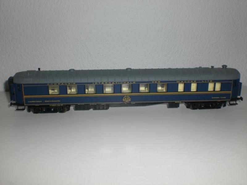

De 2875 van Rivarossi. Waar moet ik die plaatsen kwa lijn en tijd?

« Reactie #14 Gepost op: 13 June 2010, 09:03:55 »
De 2875 is een SOE wagen (Simplon Orient Express). Weinig kans dat ie ooit in NL is geweest.
