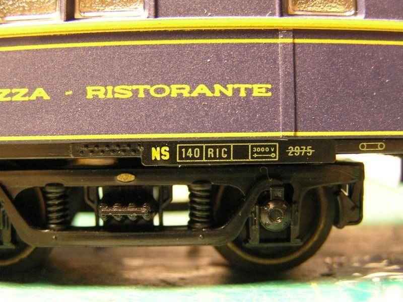

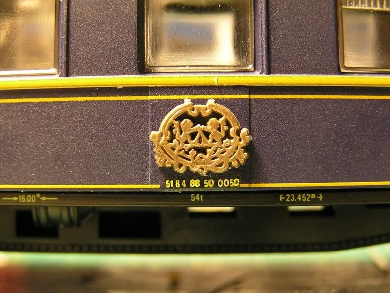

Eindelijk ben ik begonnen met omnummeren naar 51 84 88-50 005-0.
Voor:
en na:
Het verwijderen van de oude nummers ging prima met schuurpapier, korrel, 2000.
Het opbrengen van de nieuwe cijfers was wel een rotklus om te doen. Ik had nog waterslidetransfers van een Revell CIWL-rijtuig, maar deze bleven niet zitten.
Gelukkig nog een Combispoorsetje transfers gevonden met de juiste cijfergrootte. Deze waren wel wit, maar met een watervaste gele stift heb ik ze geel kunnen kleuren. Dat ging niet in 1x goed; sommige cijfers vonden het leuker om door de inkt op te lossen, dan op het rijtuig te blijven zitten >:(.
O ja, ook nog 'FS' vervangen door 'NS':
Er moet nog een blanke lak laag over. Aangezien het rijtuig erg mat oogt, ook maar matte lak gebruiken (moet ik nog kopen). Ik heb geen zin het hele rijtuig over te spuiten.
Maarten

Knap werk hoor Maarten! Wat een gepriegel op de vierkante milimeter. ::)

Dankje. Als revisiegegevens staat REV M 18-5-74 aangegeven. Is dat toevalling Milaan? Zouden deze gegevens ook aangepast moeten worden?
