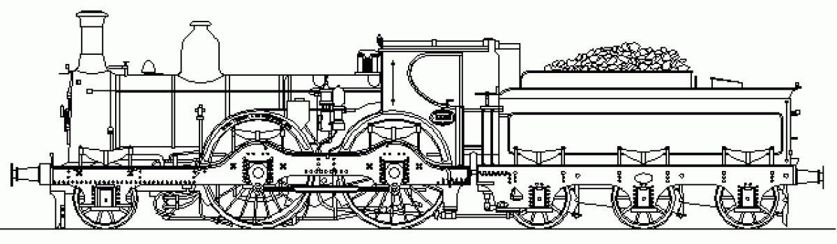

HSM Vesta
Deze zit bij mij in de (her)ontwerpfase, oorspronkelijk ontworpen door R Stephenson & Co te Newcastle Type 9

19 March 2016, 11:09:25 »
Zelf kwarteren is best te doen voor twee assen... Leuk ding trouwens zo'n argus-vesta. Heb dr ooit een gebouwd, gratis tip: maak de voorste drijfas zijdelings verschuifbaar, kun je de loopas vast (niet verschuifbaar) maken waardoor je de leibanen er vlak voorlangs kunt leggen, dan hoef je de cilinders niet teveel te verbreden en blijven de verhoudingen van de voorkant (dat hele geheel van rookkast en cilinders) enigszins heel.
