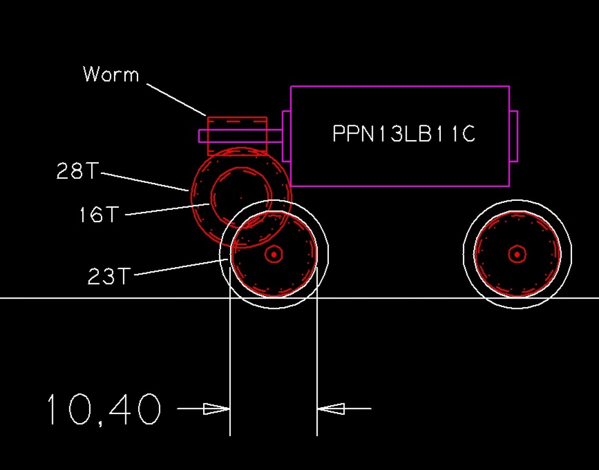

Om te controleren of de motor- tandwielcombinatie zal werken maar eens aan het rekenen geslagen vandaag.
De motor is een Panasonic PPN13LL11C 5V nominaal 6V maximaal 35mA 3900 RPM belast, 8700 RPM onbelast.
Het aangedreven tandwiel heeft 28 tanden de worm heeft 1 gang geeft 28/1. In het tweede setje heeft het aangedreven tandwiel 23 tanden en het aandrijvende tandwiel 16 tanden geeft 23/16.
De tandwiel verhouding i = 28/1x23/16=23:1 x 1,44:1 = 33,12:1
Bij een onbelast toerental van 8700 RPM draait de aangedreven as 8700/33,12 = 263 RPM = 4,4 toeren per sec
Bij een belast toerental van 3900 RPM draait de aangedreven as 3900/33,12 = 118 RPM = 2 toeren per sec
Het (Ons) Deutzje heeft in het eggie en Vmax van 30 km/h, in de Beneluxspoor.net encyclopedie vond ik dat de Schaalsnelheid voor 30 km/h in H0 is 10 cm/sec is.
De omtrek van het wiel is ∏ x diameter = ∏ x 10,4 mm = 32, 7 mm
Hieruit volgt dat bij belasting het wiel 6,5 cm/sec draait bij 5 V, met een beetje overklokken moet het kunnen

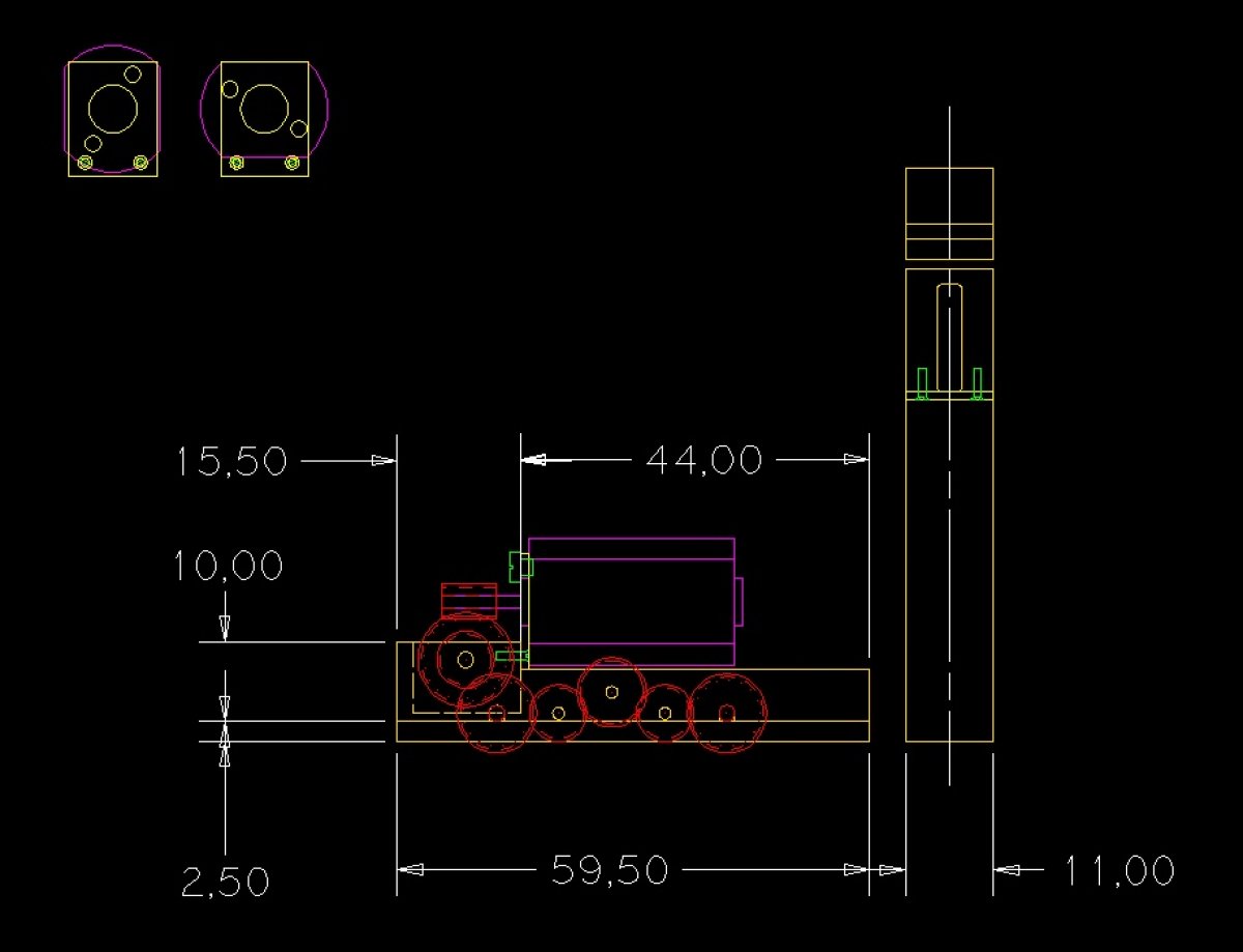

07 April 2016, 11:52:00 »
Update van het chassis
Nu ik het zóó druk heb met m'n brommert, besteed ik wat minder tijd aan het spoor, maar het Nederlandse voorjaar laat lang op zich wachten dus er zit wel eens een regenachtige dag tussen om aandacht te besteden aan het "Deutzje"
Het chassis bestaat nu uit drie delen, montage mat. niet mee gerekend, 1. De tandwiel kast/houder 2. Grondplaat, hier op wordt in mijn geval de midden rail sleper aan bevestigd. en 3. De motor montage plaat. (zie links boven) hierop kan de motor op 2 manieren bevestigt worden.
Maar eens kijken of ik het ook in 3D kan.... (tekenen)
