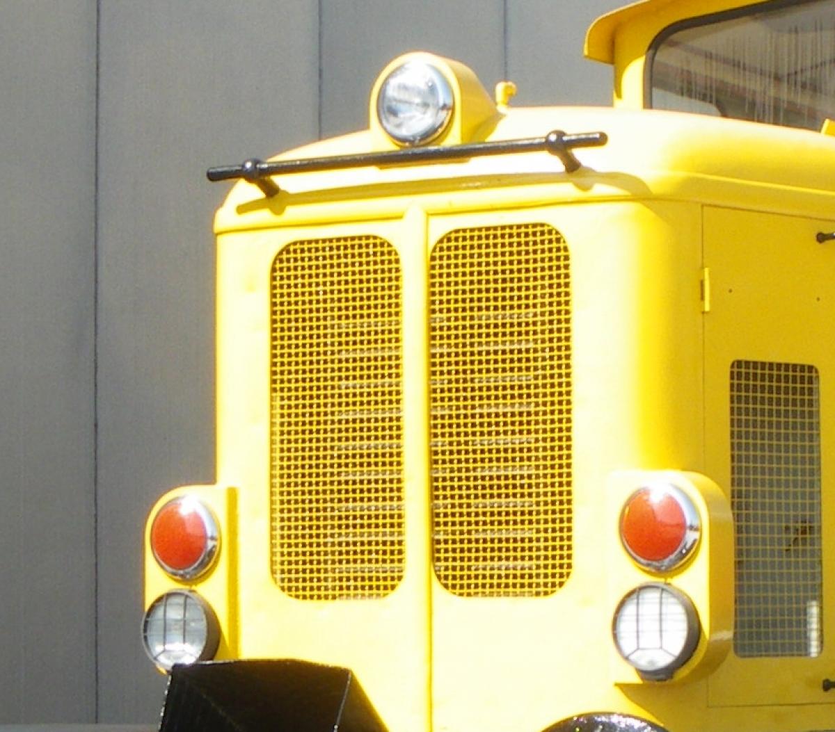

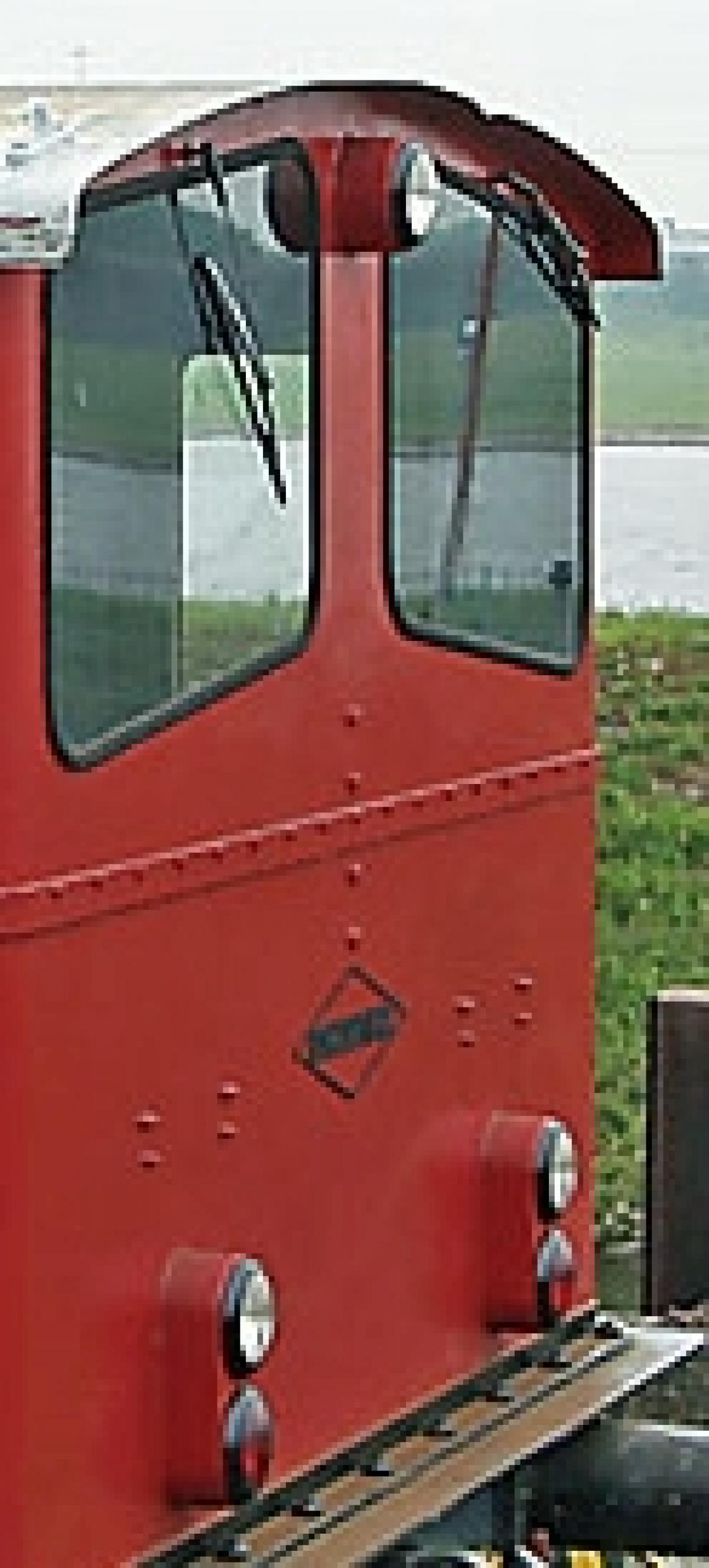

Even wat uit de wereld helpen. Dit is een h0 model, geen 00. De afmetingen passen goed. Dat het een groot model is, ligt aan de konstruktie, niet de maat.
Dirkjan
Huup
  • Berichten: 9035
Re: Deutz dieseltje
« Reactie #124 Gepost op: 12 March 2016, 16:54:52 »
Dirkjan, 4mm is bij mijn weten 00.  Vertel?
  • Berichten: 15442
Re: Deutz dieseltje

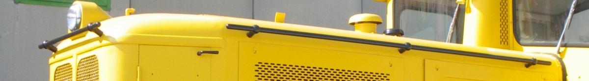

« Reactie #125 Gepost op: 12 March 2016, 17:17:44 »
@ Jan zonder Dirk

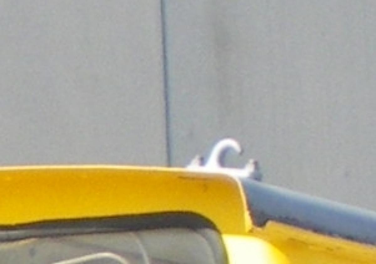

Hijsogen dus (y)
Nee, geen ogen, wel haken. Anders hadden ze wel dakogen geheten, en die ken ik niet. Wel dakhazen, maar da's weer wat anders.
DirkJan
Falkenberg
  • Berichten: 4077
Re: Deutz dieseltje
« Reactie #126 Gepost op: 12 March 2016, 17:30:11 »
Er is een 00 en een h0 variant. Die jij aan het bakken bent is de h0 variant.
Huup
  • Berichten: 9035
Re: Deutz dieseltje
« Reactie #127 Gepost op: 12 March 2016, 17:48:01 »
A, ok, tnx!
  • Berichten: 9055
  • Het leven op de weg.
    • Midland
Re: Deutz dieseltje
« Reactie #128 Gepost op: 12 March 2016, 18:02:50 »
Uhm,
Ik moet het even op me in laten werken.
Ik vind het een mooi machientje, daar niet van, maar hij oogt half zo groot als de HO-loc.
Als ie net zo klein moet overkomen als bv Kof of een Sik dan twijfel ik een beetje.
Flash & The Pan: waiting for a train.
Falkenberg
  • Berichten: 4077
Re: Deutz dieseltje
« Reactie #129 Gepost op: 12 March 2016, 18:07:20 »
Tja, zo is nou eenmaal het voorbeeld. Heeft niks met ' overkomen' te maken. Het ding is groter dan een sik omdat het machinistenhuis nou eenmaal boven de bufferbalk is gebouwd.

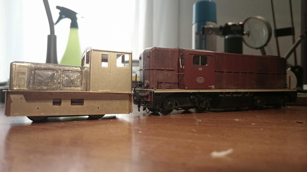

Ik wijk een beetje af van de bouw, hopelijk stoort het niet ::).
Het is een beetje dit model (beetje naar beneden scrollen voor de pop-up)???
Ik heb hem ook op de foto's gezien van de VAM-Zandvoort.
Ik ga de aanschaf in ieder geval overwegen (y).
Groeten Koen.

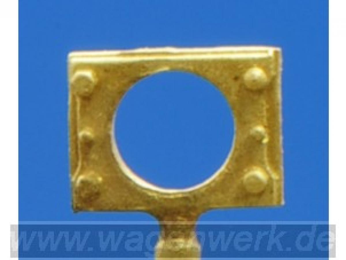

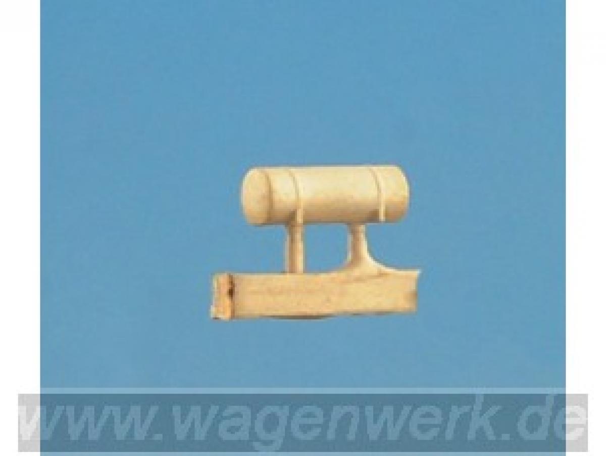

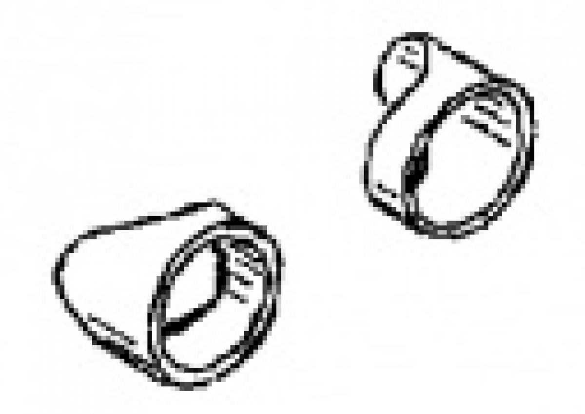

Het was afgelopen weekend mooi weer, dus ik dacht waarom van het fraaie weer genieten als je ook thuis achter de computer wat onderdelen bijelkaar kunt zoeken.
Daarom een lijst met een paar foto´s en prijzen.

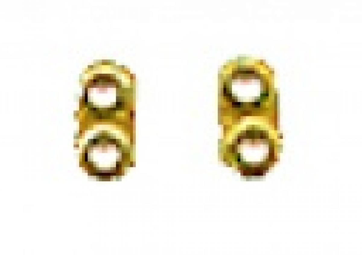

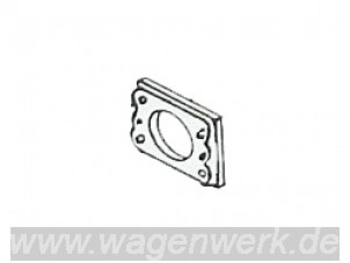

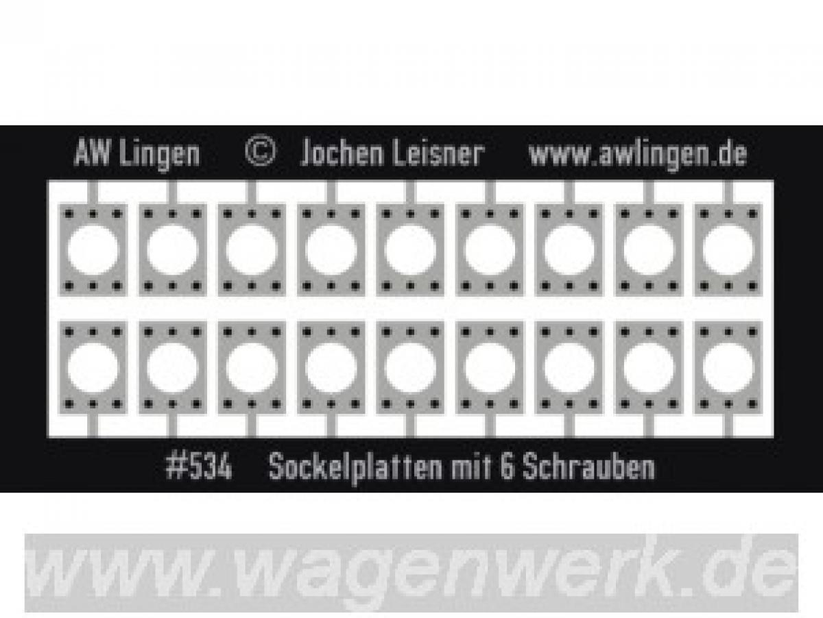

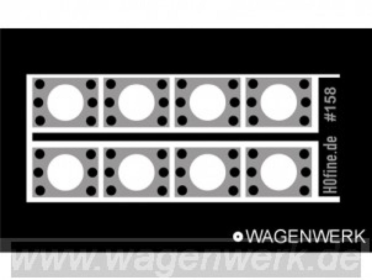

1. Bufferplaat
AW Lingen 18x €2,30
H0fine 8x €1,80
Modellbahnmanufaktur Crottendorf 670015 20x €10,50
Weinert 8596 20X €15,00

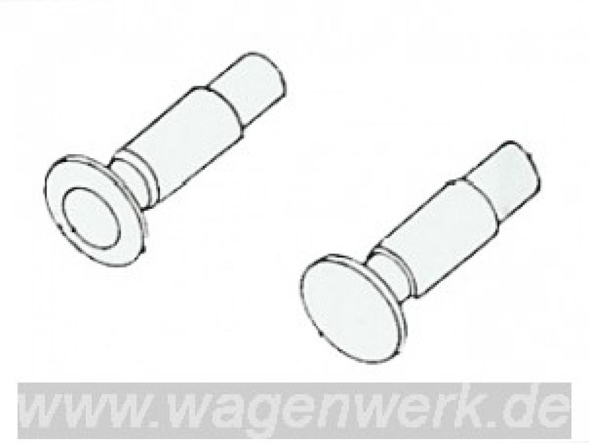

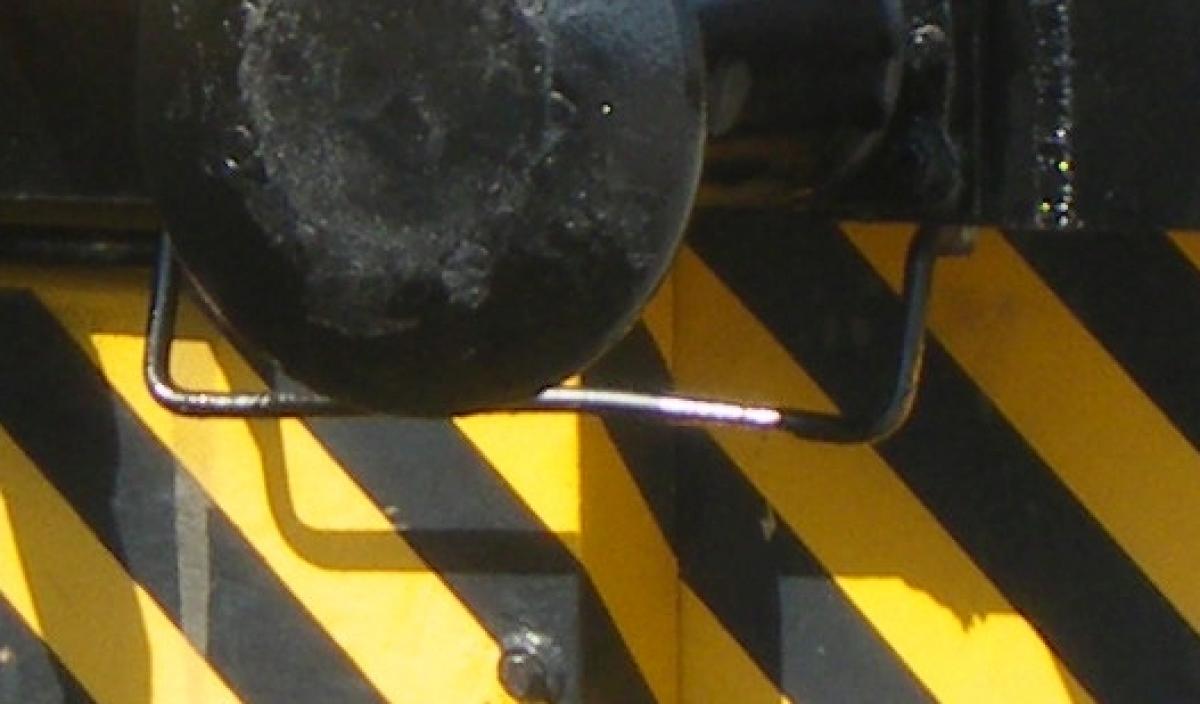

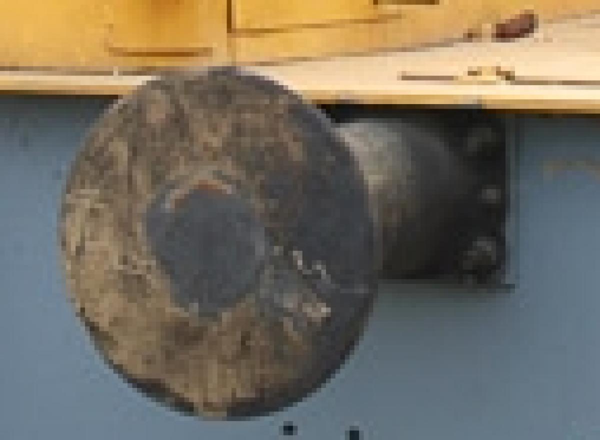

2. Buffers
Weinert 86151 20x €36,00
3. Kupplergriffe

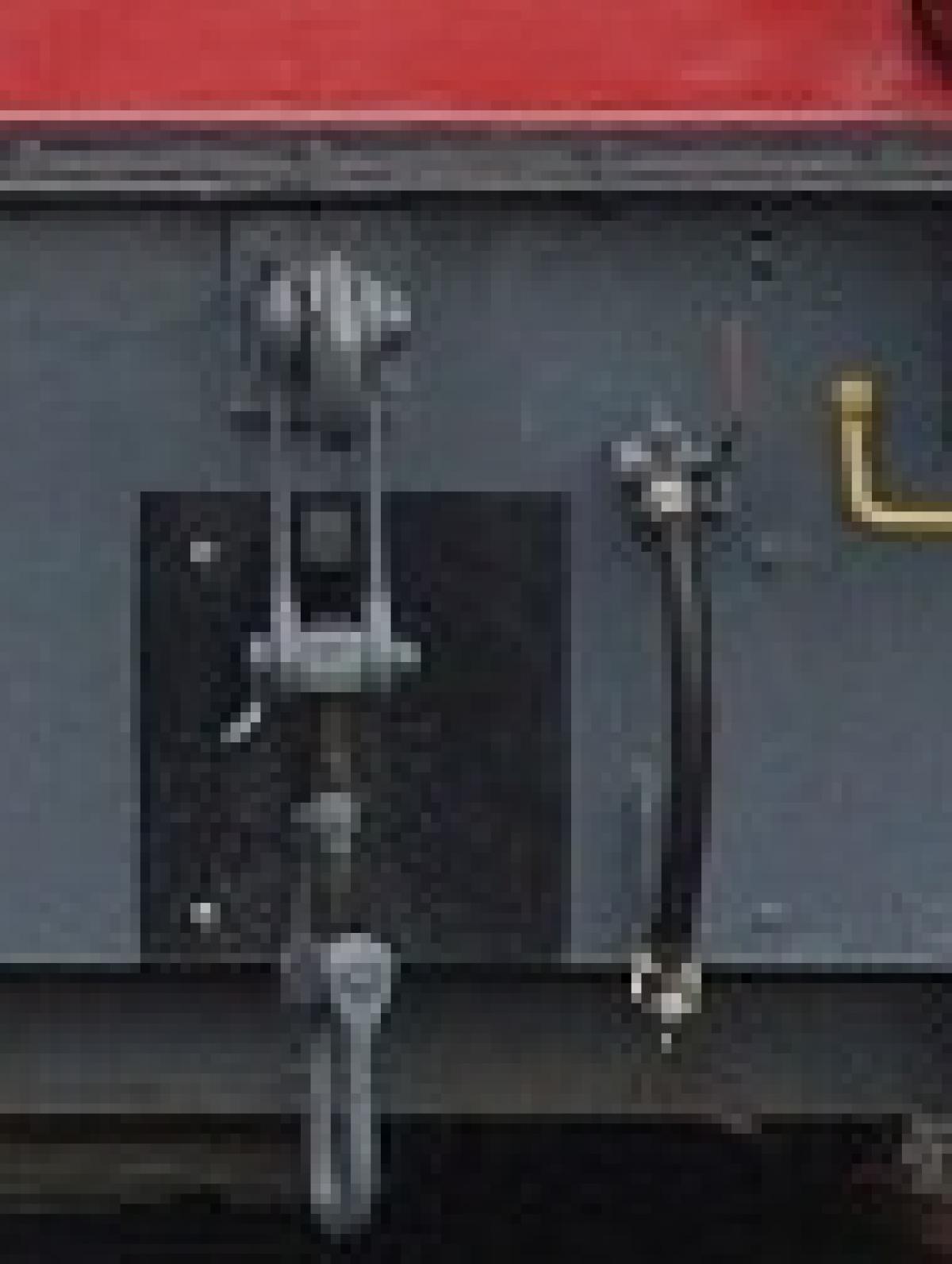

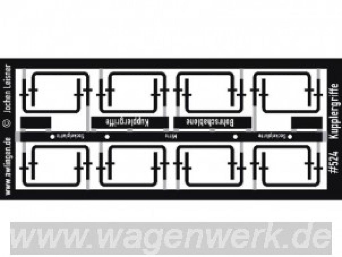

AW Lingen 524 16x 3,90
4. Dakhaken

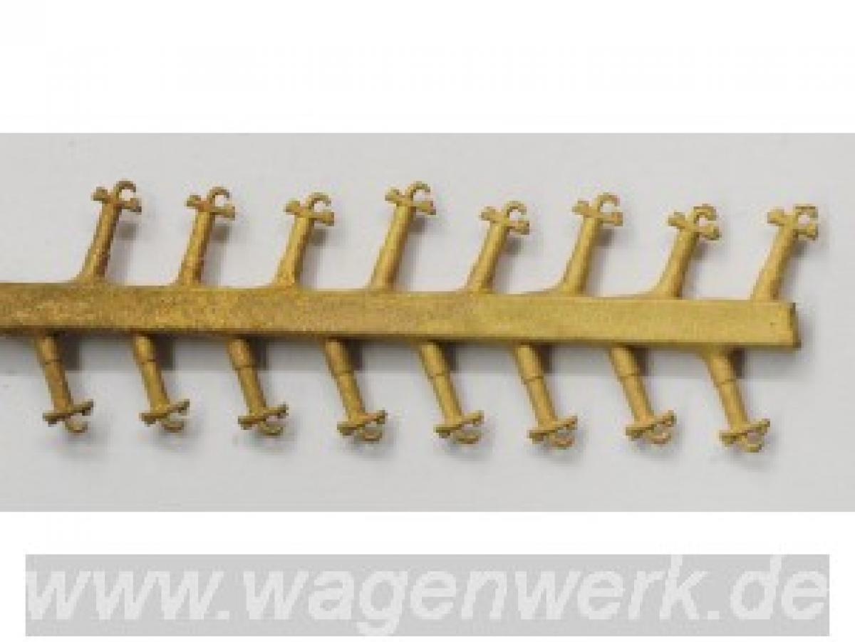

Weinert 8262 12x €7,90
Modellbahnmanufaktur Crottendorf 670009 16x €5,90

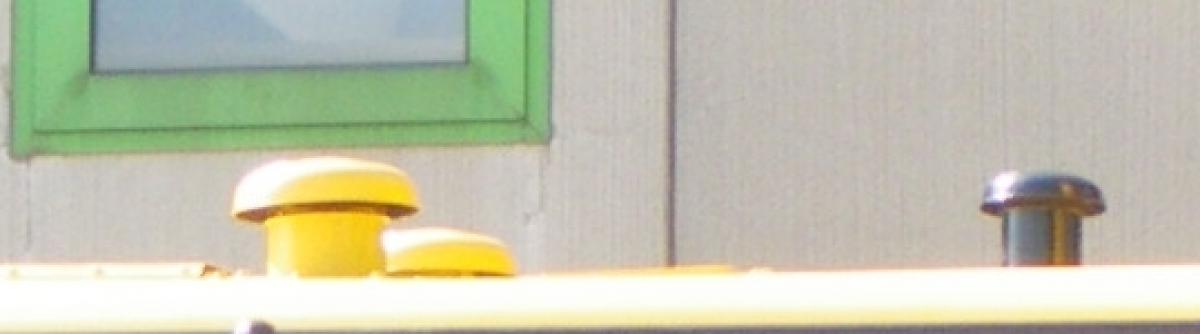

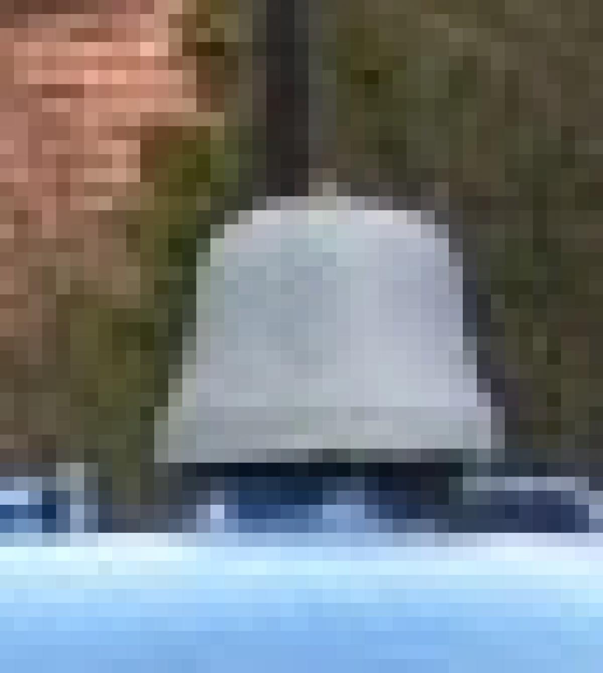

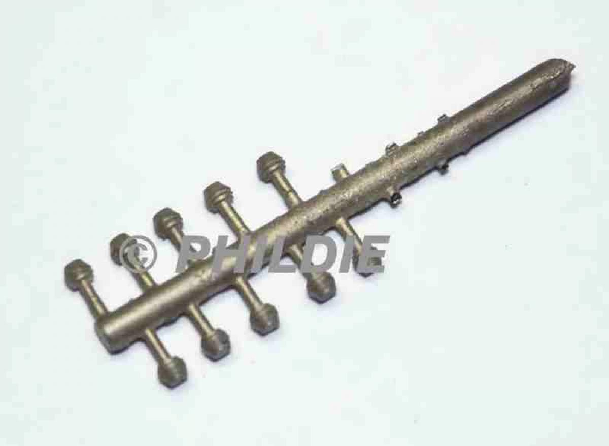

5. Dakluchters
Phildie Dakluchters 870-70104 10x €7,25
Dakluchter Weinert 89535 8x €7,70

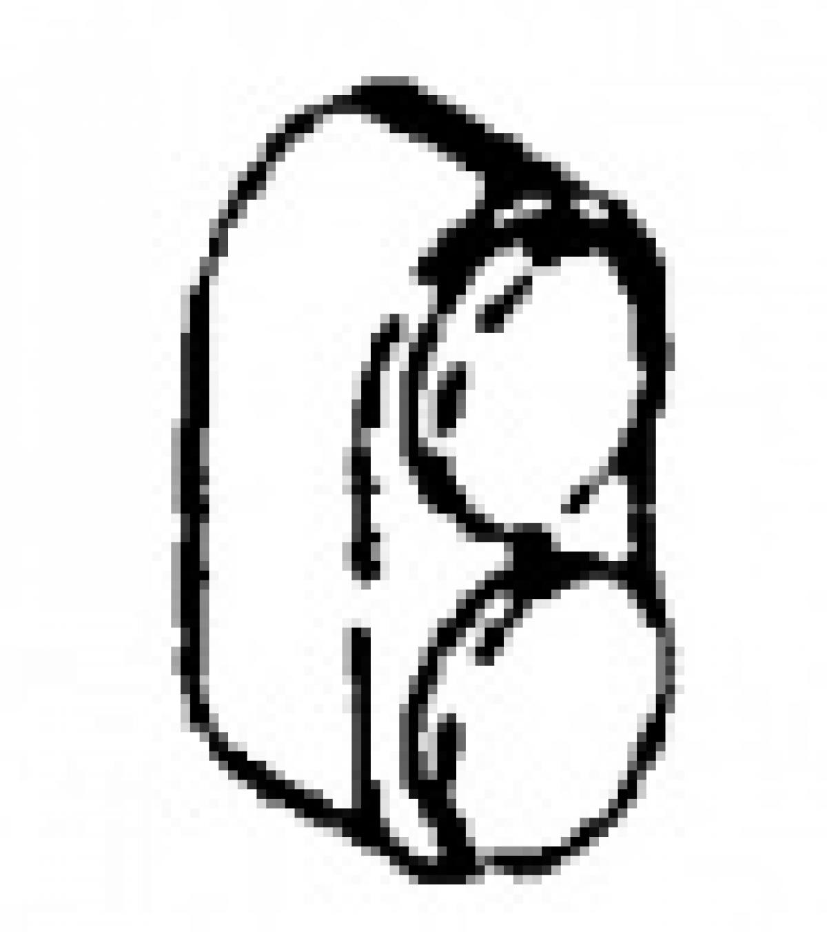

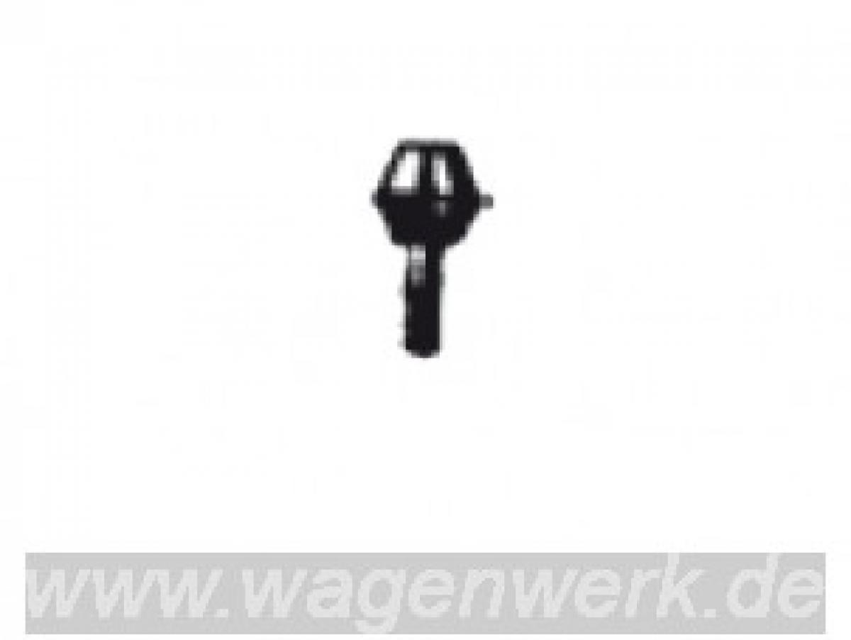

6. Lampen
PB Messing 90128_7fa5c8 2x €4,70
PB Messing 90129_7fa5c8 2x €4,40
PB Messing 90899_b48240 2x €4,90

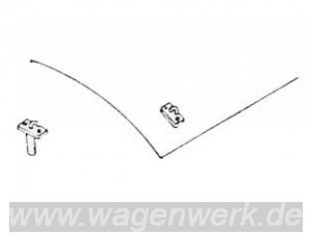

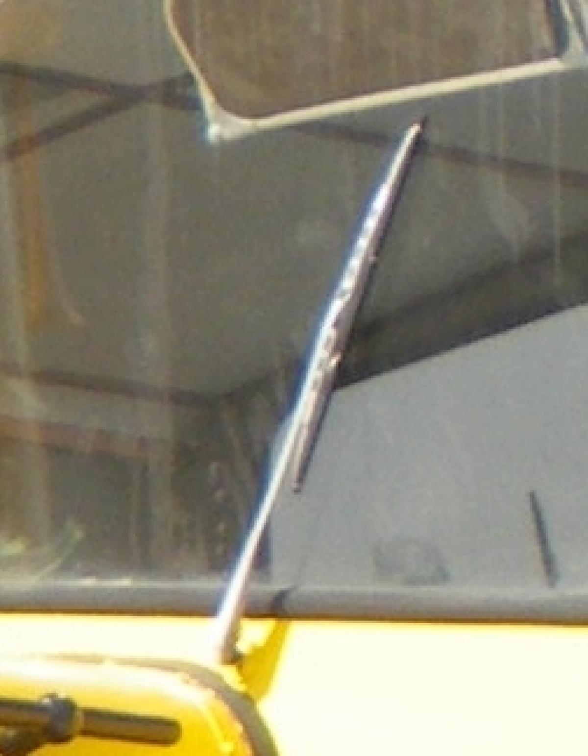

6.Ruitenwissers
PB Messing 90528.0 26 x € 7,10
7.Luchtketel
Luchtketel Modellbahnmanufaktur Crottendorf 900106 1x €3,90
8. Luchtslangen

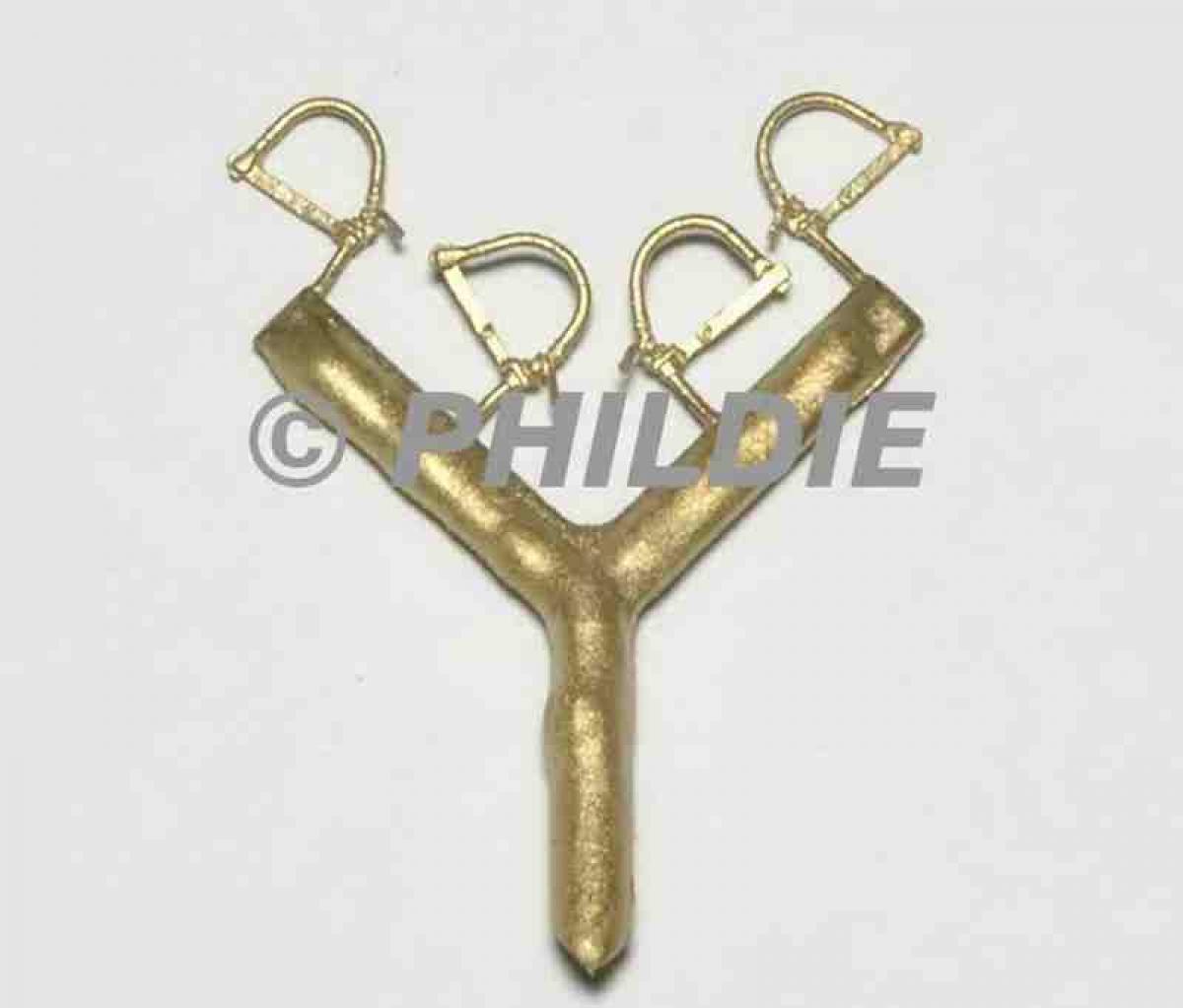

Phildie luchtslangen 870-10201 4x €6,60

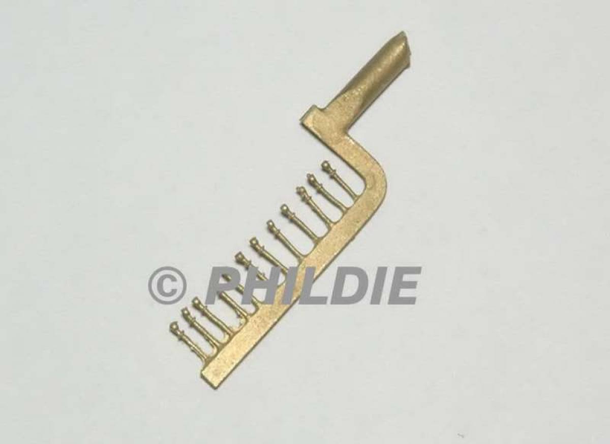

9. Handrailhouders
Phildie handrailhouders kort 870 10002 12x €6,60
Da´s al een mooie lijst
Als ik alles snel een beetje bij elkaar op tel, kom ik op 35- a 40 euro zonder verzend kosten.

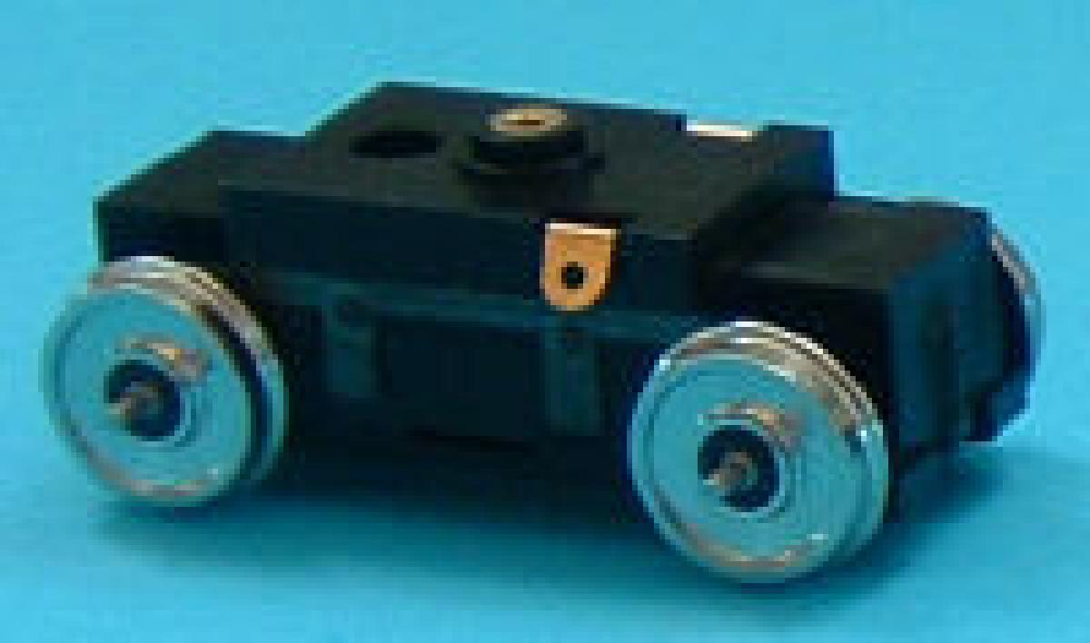

Op de pagina van Scalelink kwam ik het volgende tegen
Motorbogie SWB287D €50,40 as afstand 28,7 mm
Heeft er iemand ervaring met zo´n motorbogie?
Ook verkrijgbaar met spaakwielen.

Koppeling?
