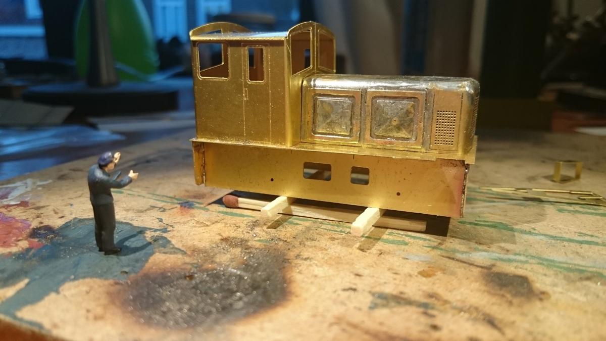

Bij mij bijna
Heb ook geen mm over
Morgen dat domme dak maar eens omzetten ;D

Het is niet echt haaks wat je moet buigen, maar het is een scherpe ronding. Zoek een boortje dat qua straal iets kleiner is dan hoe je het wilt buigen en dan moet je vrij uitgebreid te tijd nemen om dat goed tussen de bekken van een bankschroef te krijgen. Dus goed recht en als het zit in een keer omzetten. Je kunt het ook as weekend in Utrecht laten doen.

Mijn dak lijkt ietsie pietsie te lang.
@DE-II
De neus ga ik opvullen met een 2 componenten kunststof ook wel polyesterplamuur geheten.
Dit maanlandschap stoort mij en de gaten voor de handels zitten ook niet op een lijn. Toch nog maar eens met de vlam er over.
Welke gaatjes mis jij nog?
Ik had bij zo'n maandag setje als van jou, Allen allang gemaild en om een nieuw setje gevraagd.
Maar als je niet durft wil ik het wel voor je doen ;D

Het was voor mij ook al lang geleden en het draadje heet geen NS 162, maar NS 160 - 165. Kun je lang zoeken. Maar op de eerste pagina vind je deze post met uitleg over het buigen:
http://forum.beneluxspoor.net/index.php/topic,38462.msg593081.html#msg593081
Ik dacht dat ik het in het draadje superset 2400 ook had uitgelegd, maar daar ontbreken de foto's:
http://forum.beneluxspoor.net/index.php/topic,20280.msg301959.html#msg301959
Leuk project het dieseltje. En er is in elke kit altijd weer iets uit te zoeken hoe het moet. Ik zie trouwens dat het dak te groot is, om passend te buigen. Ook altijd zoiets leuks. Moet je de goten over de zijwanden laten vallen?

Ik heb eerst op het dak afgetekend waar de buiging moest beginnen en toen zoals je hebt aan bevolen in een bankschroefje ingeklemd en hoogte met een schuifmaat ingesteld. Daarna heb ik met een blokje hout het dak omgebogen.
Nou ja ging best goed alleen is het dak ietsiepietsie te lang. Misschien het huis wat opmaat vijlen.
De deurtjes opnieuw gesoldeerd en de gaatjes zitten nu op een lijn (y)
Helaas is de naad op de neus weer wat gaan werken en heb alles weer los gesoldeerd en schoongemaakt. Morgen een jig maken om de delen aan elkaar en haaks te houden zonder m'n jatten te verbranden zoals vanmiddag (y)
Ik merk wel dat ik gaandeweg wat meer klinknagels ga tellen ;D
