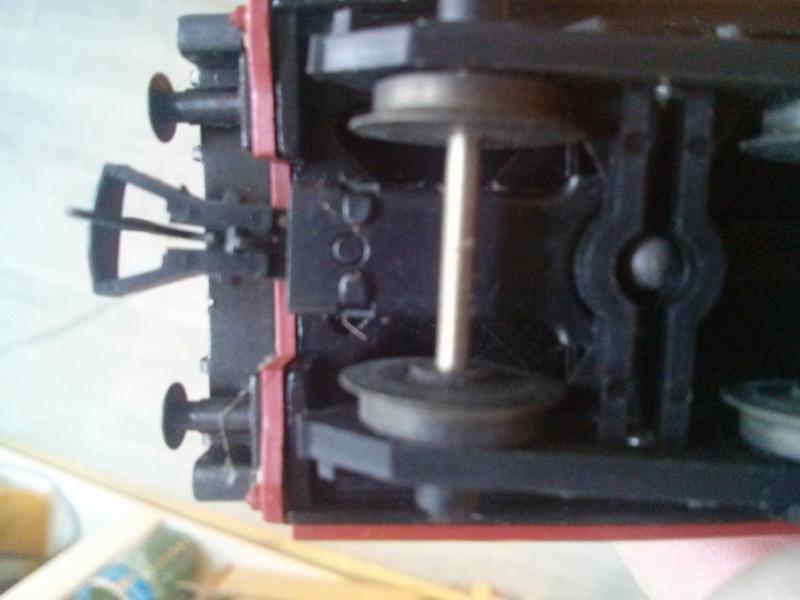

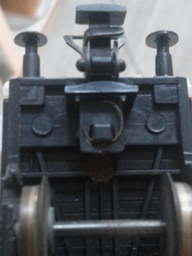

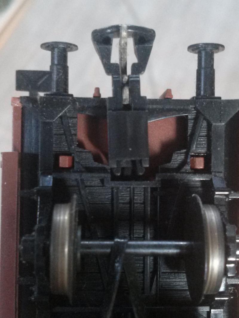

Ik heb een dertig tal wagons en 10 lokomotieven die ik eigenlijk allemaal wil omzetten naar de profi koppeling., Ik heb nu allerlei verschillende koppelingen. Het probleem is dat de meeste wagonnen (allemaal vracht) nogal oud zijn meest Fleischman maar ook een aantal Roco. Ook wil ik de locs ombouwen maar sommige stoomlocomotieven en ook de twee siks hebben eigelijk alleen maar een soort haakje die niet vervangbaar lijkt. Ik kan niet even naar een modelzaak gaan want ik woon in Zuid-Korea.

Dat is het probleem niet, ik weet niet WELKE. Hier is een overzicht van wat ik vond

Kan je een paar foto's maken van de verschillende montage systemen?
Voor de locomotieven ligt het eraan of de koppeling deel uitmaakt van de ophanging van het voorste wielstel, bij oudere locs kan het zo zijn dat de haak niet vervangen kan worden zonder de hele zaak aan de voorzijde om te bouwen.
Maar in de praktijk zal bij locs met een losse tender de voorste koppeling nauwelijks gebruikt worden, behalve bij dubbel tractie of een Baureihe 50.
Als de wagon koppeling geklonken is, gewoon laten zitten, die zijn moeilijk te verwijderen, en de stelveer werkt niet goed op de nieuwere versie van de koppeling (heel oude hebben een klein gleufje voor de oude stelveer, en die gaat glijden op het nieuwere model)

Ik gok op basis van de foto's dat de kraan van die klassieke metalen koppelingen heeft... Waarschijnlijk nog geklonken ook, en die haal je er niet zo makkelijk vanaf. Vandaar de suggestie om de boel naar klassiek Fleischmann om te bouwen.
Maar uit eigen ervaring weet ik dat die kraan met een beetje gefrunnik goed om te bouwen is naar Profi. Alleen komen de haken wat rottig uit, waardoor je de tweede hout stapel beter naar de middelste wagon kan verplaatsen.

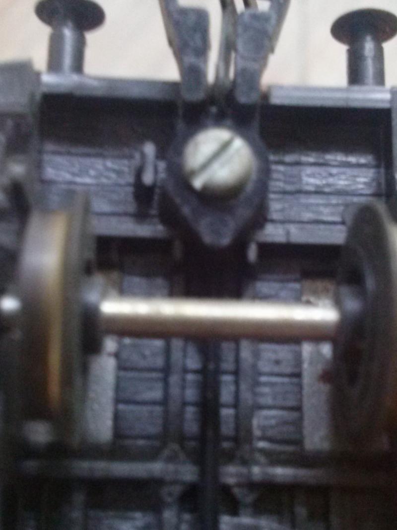

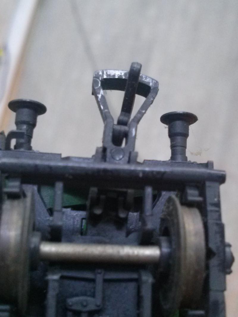

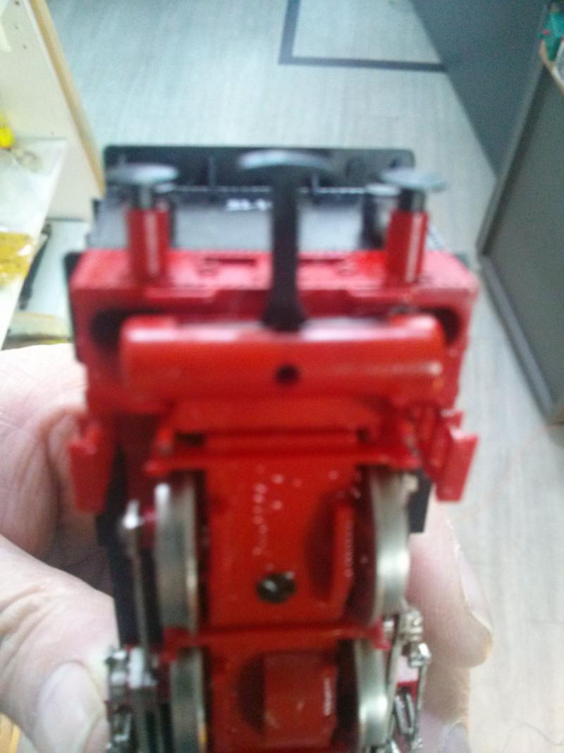

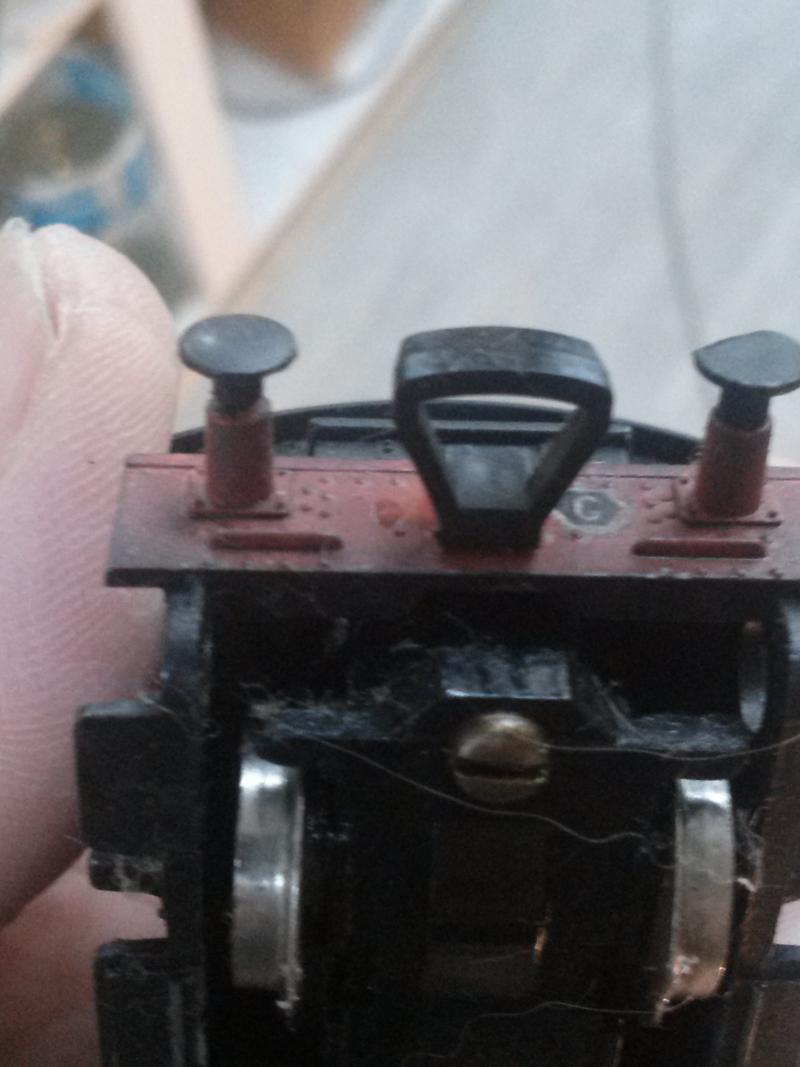

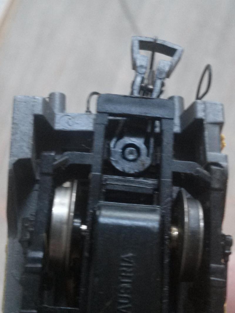

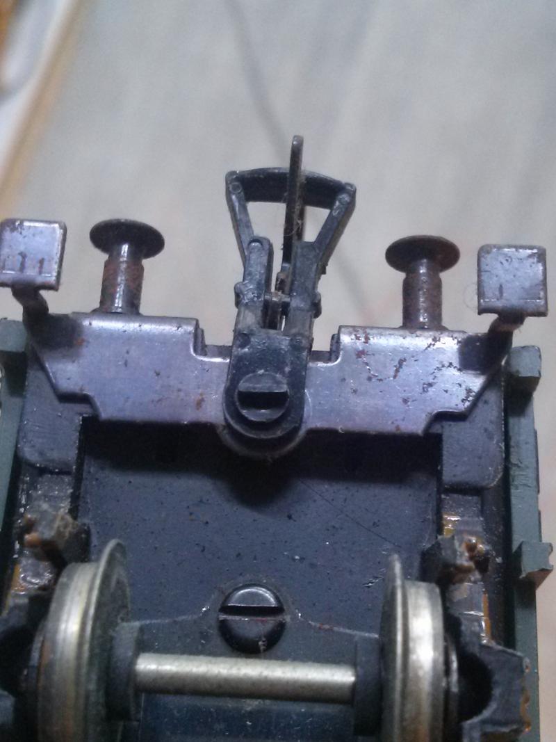

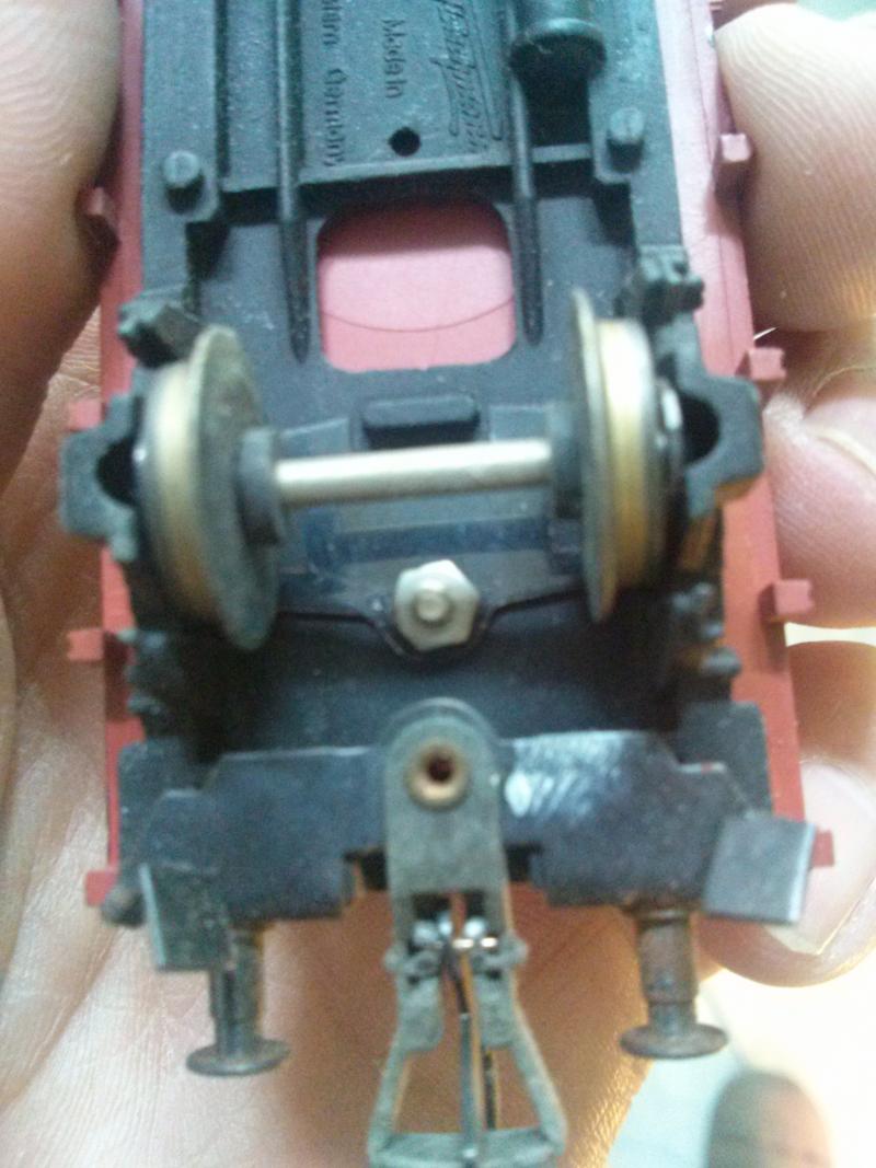

Hartelijk dank voor de reacties, hier zijn de fotos van alle types verschillende bevestiging methodes. Ik ben bereid wat te prutsen en die stapel hout kan ik ook wel verplaatsen. Maar vooral, ik heb serie nummers van die profi koppelingen nodig zodat ik beslagen ten ijs kan komen. Ik kan er best een paar verprutsen maar het geheel moet toch functioneel zijn.

Eerste en een zevende foto zijn NEM schacht de makkelijkste dus 😊

Identificatie
#1: NEM schacht van Fleischmann
#2: Ziet eruit als een Liliput
#3: Een van de twee Roco bevestigingen.
#4: Zit daar een haakje bovenop? Oud type haak.
#5: Welk merk is dat?
#6: Fleischmann pin koppeling met 'plaatje' type veer.
#7: NEM van Roco
#8: Heel Oude Fleischmann met vaste pin en oudste type veer.
#9: Geklonken Fleischmann met 'staafje' type veer
#10: Oud type haak
#1 en #7 zijn de moderne bevestiging methode. Hier gaat nummer 6515 in.
#2: Geen idee of daar ooit een vervanger voor gemaakt is
#3: Hier heb je twee onderdelen voor nodig: 6575 voor de bevestiging, en 6570 voor de koppeling.
#4: Is niet vervangbaar, koppelt met standaard beugel koppelingen
#5: Geen idee.
#6: Nummer 6516 of 6572 + 6570
#8: 6517 past, maar gaat niet werken omdat de veer niet wordt tegengehouden op de nieuwere types koppeling.
#9: Zie #6, maar de veertjes sneuvelen vaak bij montage, en je moet de boel hardhandig verbouwen om de vervanging (6522) te laten passen (de dichtgesmolten gleuf moet daarvoor opengemaakt worden)
#10: Welk merk is dat?

Nummer 5 is denk ik een Roco met zo'n lange spriet aan de koppeling bij wijze van veer. Op deze foto twee opties.
Links een vervangende schacht met veer. Daarop past dan een Fleischman 6570 profi. Het nummer van de vervangende schacht van Roco weet ik niet. Staat ook niet meer in de catalogus, maar op beurzen en het www zijn ze nog te vinden.
Rechts een Roco kortkoppelmechaniek met nem-schacht. Daarin past dan de 6515.
