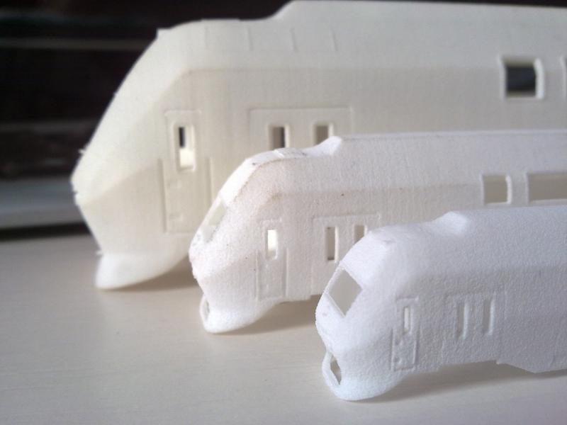

Als jij een N baan in je tuin hebt lopen begrijp ik je
anders:
(telefoon camera kwaliteit
1:87,,,1:160,,,1:220
is toch vrij klein?

Hallo Mitchell en overige lezers,
Ik begrijp niet wat je dan begrijpt.
Als je de minimale resolutie ( halfwaarde tau) van 0.2 mm schaalt met 3 tot 5 * tau om voldoende uitdemping te krijgen en een vlak op te kunnen bouwen voor bijv. een afgeschuinde planknaad dan eindig je met grote schaal. Bijv. schuin kantje van 20mm in 1op 1 => 20/(3x0.2) of 1:33 Dat is nog een stuk groter dan de engelse 'Senile Scale' spoor nul dus en dus ga je richting tuinspoor kwa resolutie. Wil je datzelfde planknaadje kwalitatief vergelijkbaar in N terug zien dan moet de resolutie 20/160/3 = kleiner gelijk 40 micron bedragen.
Dat heeft verder weinig te maken of het object zelf groot of klein is. Helaas is resolutie is niet precies hetzelfde als nauwkeurigheid, maar aldoende leert men.
Bij de relatief grote vlakken op jouw foto kan je met een overzichtelijke hoeveelheid werk de boel nog glad krijgen.
Door de hoeveelheid details die in de weg zitten gaat je dat niet meer lukken op reeds het meest simpele open wagentje met plankjes, bijv zoals op deze pagina
http://www.fs160.eu/virtualmodels/scenes/wagons/drawings.php
Dit zelfde wagentje heb ik laten printen op een printer die theoretisch deze resolutie aan zou moeten kunnen, gelukkig slechts voor een grijpstuiver. ik zal je het resultaat besparen maar het zakt onder de zwaartekracht van moeheid in elkaar. De grovere details zoals staanders komen wel over maar planknaden zijn niet te onderscheiden door de oppervlakte ruwheid. M.a.w. het wagentje blijkt dus onbedoeld een object om printkwaliteit te testen. Komt dit er goed doorheen dan blijkt de techniek bruikbaar voor fijn gedetailleerde zaken en dunne wandjes. Dan wordt de volgende vraag of het tand des tijds gaat doorstaan.
Bedankt voor het printapart adres.
Ik meld wel als ik resultaten heb die gezien mogen worden, dwz minimaal gelijkwaardig aan wat ik hier thuis kan produceren.
Zo niet dan blijft het voorlopig toch bij etsen, laseren, frezen en/of/in combinaties met handwerk en stuk voor stuk deeltjes in en aan elkaar plakken tot een oermodel met afgieten als methode ter vermenigvuldiging. Dat oermodel uit plasticplaat is er natuurlijk al, het mij gaat meer om de puntjes op i, nietkopjes etc., waarmee ik nu ook zonder bril moeite mee krijg.
mvg
Henk
