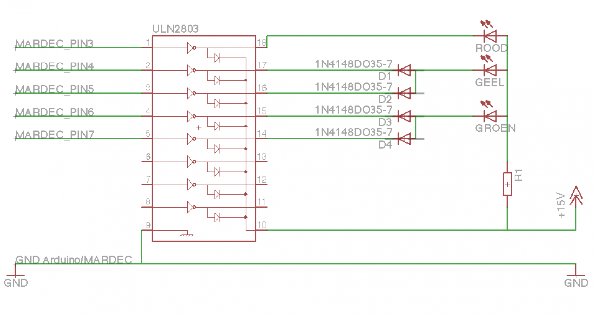

Is het niet mogelijk om het I-commando voor alle pinnen te laten gelden? Alles dat een common-anode heeft, moet de uitgang "hoog" hebben in ruststand.
Ik wilde proberen om het zonder ingewikkelde extra hardware werkend te krijgen. Ik moet nu ook 5 pinnen gebruiken, met een transistor of 2 kan ik het reduceren tot 4, misschien 3, maar dan krijg je ook een ingewikkeldere schakeling.

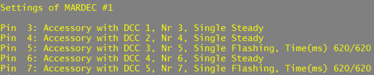

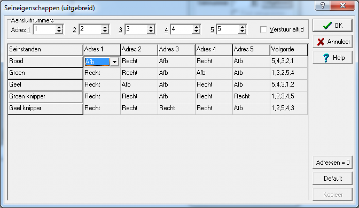

Met een ULN2803 en 5 adressen heb ik een NL-sein werkend.
Instellingen MARDEC:
Instellingen Koploper:
Schemaatje:
