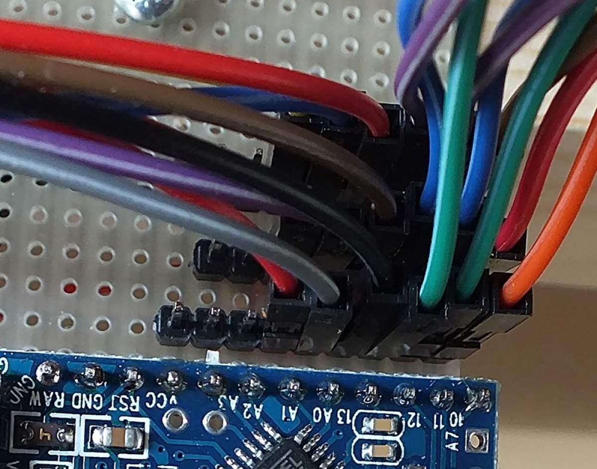

Het is maar net hoe je het ding wilt inzetten
Precies. De 'M' van MARDEC staat voor Multifunctioneel.
Daarom moeten we ons met de print niet focussen op specifieke wensen.
Bij een verdeelprint is de spaghetti veel minder. Er zijn maar twee rijen aansluitingen die op enige afstand van elkaar zitten.
Op deze foto zit er nog een 'lege rij' tussen de pinnen, maar is nu al een gedoe.
Op de dcc print zelf zou alles strak tegen elkaar zitten.

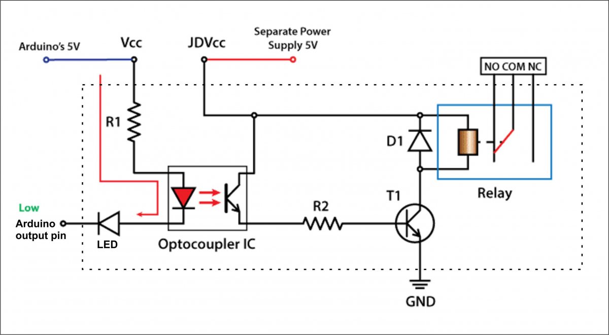

Als je de relaismodules met optocoupler gebruikt zoals vermeld in de handleiding kan ik je zeggen dat deze actief LAAG zijn.
Nog wel even wat over de voeding van deze modules.
Er zit standaard een jumper over de pinnen Vcc en JDVcc.
Je hebt nu twee opties:
1) Jumper laten zitten en Vcc aansluiten op externe voeding
2) Jumper verwijderen en:
  - Vcc aansluiten op een Arduino 5V uitgang
  - JDVcc aansluiten op externe voeding
In dit plaatje zie je ook dat het relais bekrachtigd wordt als de Arduino pin LAAG is.
Je mag in ieder geval NIET de jumper laten zitten en Vcc aansluiten op de Arduino. In dat geval trek je de spoelstroom ook uit de Arduino en dat is niet verstandig.
Nico

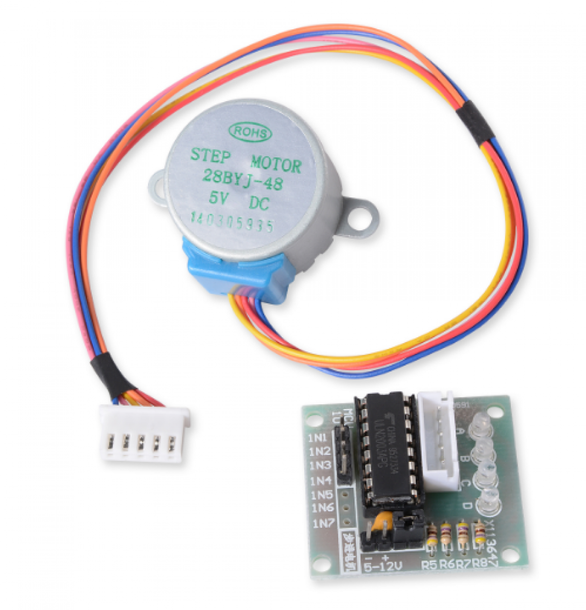

Is het ook mogelijk om de aansturing van een stappenmotor op te nemen in de MARDEC om bv een draaischijf aan te sturen?
Dit zou wat mij betreft fantastisch zijn!
Stappenmotoren met aansturingsprint voor de arduino kosten niet veel bij onze chinese vrienden:
groeten Erwin
NTeering
  • Berichten: 1039
    • ARduino Controlled MOdel RAilway
Re: MARDEC, de Multifunctionele ARduino dcc DECoder.
« Reactie #444 Gepost op: 07 July 2016, 12:59:01 »
Hallo Erwin,
Zoals je wellicht weet zijn de 32 Kb beschikbare bytes nagenoeg allemaal in gebruik voor MARDEC.
Er is dus eenvoudigweg geen geheugenruimte meer om nog wat toe te voegen.
Ik heb overigens geen idee wat die besturing zou moeten als het bijbehorende DCC adres voorbij komt?
Met Google vond ik dit: http://www.instructables.com/id/BYJ48-Stepper-Motor/?ALLSTEPS
Kennelijk zijn er 2 of 4 pinnen nodig.
Als ik de standaard stepper library bekijk kun je daarmee de snelheid instellen en een gewenste verdraaiing.
Maar wat laat je MARDEC dan doen als er een DCC-adres voor de stappenmotor voorbij komt?
De snelheid kun je vooraf configureren net als bij een servo.
In tegenstelling tot een servo die maar twee standen kent, is de gewenste verdraaiing bij een draaischijf natuurlijk steeds anders.
Hoe vertel je het aantal stappen aan MARDEC?
Nico

  • Berichten: 110
    • Swiss-N-Trak
« Reactie #445 Gepost op: 07 July 2016, 14:18:50 »
Hallo Nico,
Dat het volledige geheugen al gebruikt wordt heb je inderdaad eerder gemeld, had ik nog niet aan gedacht.
Op RMweb kwam ik het volgende draadje tegen: http://www.rmweb.co.uk/community/index.php?/topic/78578-dcc-controlled-peco-turntable-project/page-1
Hierin sturen ze een stappenmotor ook aan met een Arduino middels DCC en ik dacht één plus één te kunnen combineren.
Misschien een MARDEC2 waarin wat functionaliteit uit MARDEC1 wordt weggelaten en nieuwe functionaliteit wordt toegevoegd....?  ::)
groeten Erwin
