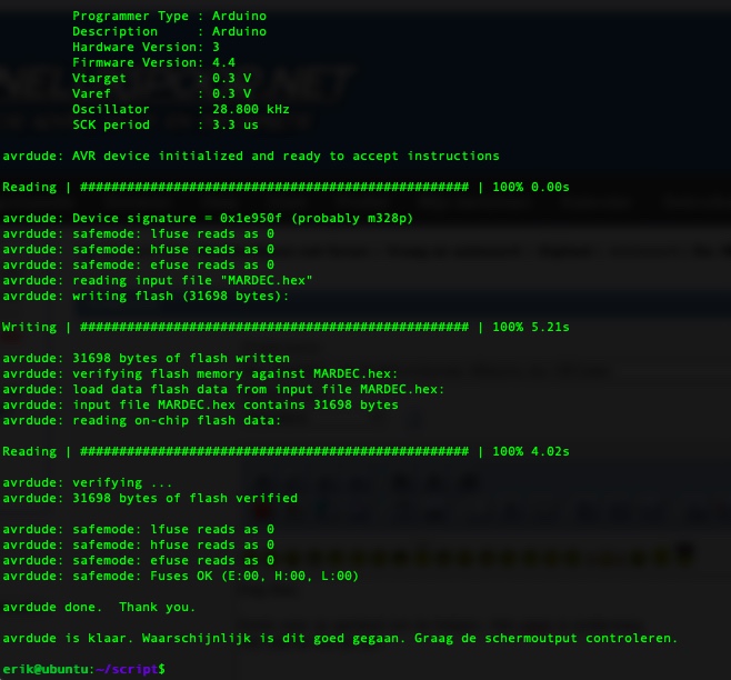

Na een paar uurtjes werk het volgende bereikt:
Gebruiker kan aangeven op welke poort de Arduino zit en kan tevens het te flashen bestand selecteren
Mogelijk verbeterpunt: het script moet met root permissies draaien omdat avrdude een device aanspreekt wat alleen door root bewerkt kan worden. Verschillende oplossingen mogelijk, chown van het /dev-device of iets met udev rules. Hier heb ik geen kennis van dus ik kan niet overzien hoe makkelijk of moeilijk ik het een ander hiermee maak.

De laatste versie, die ik je gemaild heb ziet er nu zo uit:
@Nico, ik heb je hex-bestanden in dit zipje meegenomen. De script roept deze aan vlak voor het uploaden. De aanroep naar de bestandsnamen is case sensitive. Je kan dus niet zonder problemen de namen van de hex-bestanden aanpassen.
