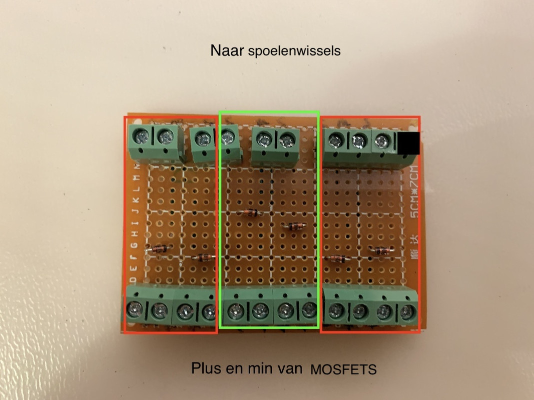

« Reactie #1476 Gepost op: 10 November 2020, 21:18:06 »
De bouw van mijn treinbaan komt steeds dichterbij :-)
Heb de Mardecs nu op orde en de wissels getest en het daadwerkelijke plannen kan nu beginnen.
Ik zit nog steeds met niet zo mooie oplossing voor de MOSFETS voor m'n spoelenwissels.
Eind vorig jaar heb ik al in dit topic gevraagd naar mooie alternatieven voor losse MOSFET modules, iets in plaats van 20x deze
Als iemand iets heeft waarbij je minder losse modules hebt maar evenveel MOSFETS, kan diegene mij dan tippen?
Onderdeel van de installatie is ook dat er vrijloopdiodes geplaatst moeten worden tussen de MOSFETS en de Wissels.
Hier heb ik zelf maar de volgende plaat gemaakt waarbij ik 3 wissels kan aansturen:
Hier dezelfde vraag: als er iemand een mooie niet al te dure kant en klare oplossing heeft, dan hoor ik het graag.

Misschien, ik ken het bordje nog niet. Wanneer ik de korte tekst doorlees zie ik dat word aanbevolen om niet meer dan 9V gelijkstroom te schakelen. Dat is te weinig voor mijn wissels.
Ik kan verder geen diagram, schema of handleiding van het bordje vinden. Welke kant gaat naar de MOSFETS en welke kant naar de wissels?
En wat voor zwarte connectoren zijn het? Die ken ik nog niet...

Die teksten bij Ali moet je met flink wat korreltjes zout (en een flinke dosis humor) nemen... 8)
De Chinglish vertaling is al iets beter dan het NLs, maar ook niet echt bruikbaar. 9 volt lijkt meer de minimum spanning voor de MOSFET-kant te zijn of zoiets.
Schema is te vinden als je Googelt op 'MOSFET4 UO4 datasheet' en dan kom je bv. hier uit. Iets naar beneden scrollen voor het schema.
Het is een 4-voudige optocoupler (PS2801) die zo te zien voor 5V ingangsspanning is opgezet en de MOSFETs (IRF540) schakelen vervolgens ook naar massa. Lijkt me wel bruikbaar voor wissels (2 paar).
Die zwarte connectoren zijn alleen niet heel erg handig want dan moet je weer op zoek naar een passende connector. je zou ze kunnen verwijderen en dan gewone headers of direct draden aan de print solderen. Hou er wel rekening mee dat de 0V/massa van MOSFET en optocoupler-ingang niet van elkaar gescheiden zijn. Hoeft op zich geen probleem te zijn.
Succes!
