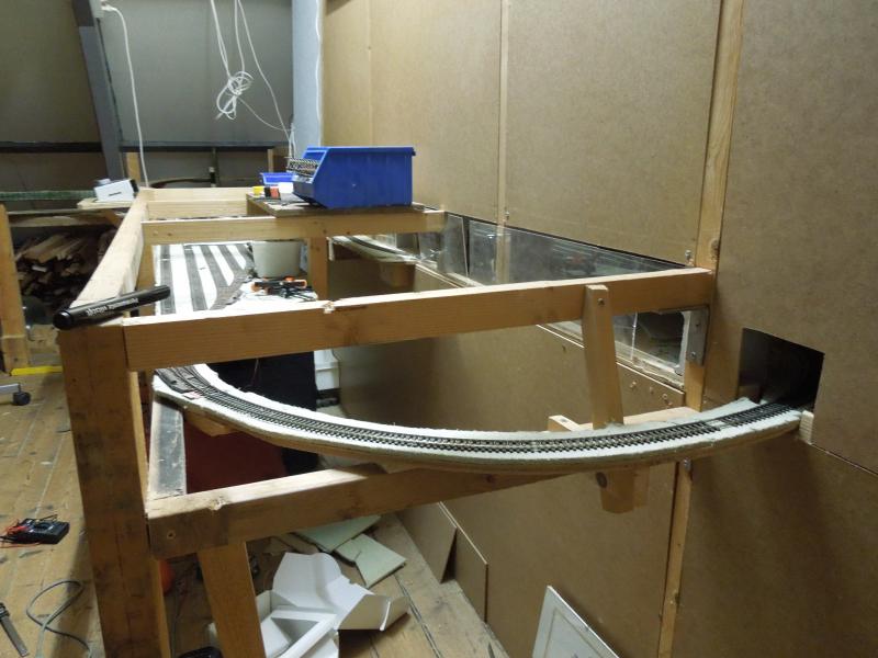

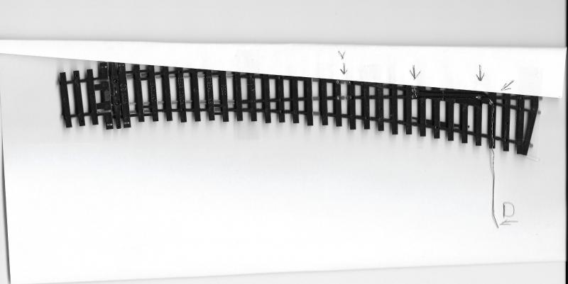

Het is de eerste wissel van een opstel terein . Die onder de baan komt te liggen. dus geen verf. Het was grotendeels klaar , maar vond toch de bocht te krap . Foto van de oude sutuatie.
Nu heb ik een grotere boog aan de kop kant gemaakt. Daar heb ik geen foto van.
Wel ééntje van de onderkant van de wissel. Ik vind draad D veel raakpunten (kortsluiting) hebben en waar moet ik die aansluiten op aansluiten , als ik die niet op mijn Conrad wisselaandrijving heb. Of hoeft dat niet bij deze wissel
Vriendelijke groeten, Juust

Polariseren is niet per se nodig, maar het kan een verbetering van de betrouwbaarheid van het electrisch contact geven, nu komt dat alleen via de wisseltong (wat bij mij in de praktijk overigens nog geen problemen heeft gegeven).

Maar deze electrofrogs zijn dus in beginsel via de wisseltongen altijd gepolariseerd. Je kan ze nooit openrijden. Nog los van het feit dat het standaard Peco stelmechanisme niet echt aan openrijden wil meewerken.
Je kan kiezen tussen polariseren door de wisseltongen alleen of aanvullend polariseren met een schakelaar en dat is dan wat betrouwbaarder.

Ik heb ook wat moeite met de manier waarop het woord polariseren hier wordt gebruikt. Voor de zoveelste keer: een electrofrog is al gepolariseerd. Het enige wat je kan doen is een uitwendige schakelaar toevoegen waardoor het contact verbeterd wordt. Maar principieel verander je dan niks aan de situatie.
Je kan nog een stap verder gaan door het puntstuk van de tongen te scheiden. Het puntstuk schakel je dan met een extern contact en de tongen verbind je vast met de naastliggende doorgaande staaf. Daarmee vermijd je kortsluiting door een flens die de tong schampt.
Beschrijvingen van die ombouw vind je op het internet. Zoekterm: electrofrog dcc wiring.

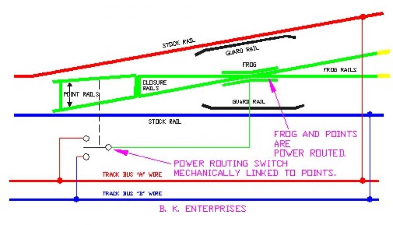

Afbeelding van "wiring for DCC" van Alan Gartner

Bij N vormen alle tongen en het puntstuk een geheel ("type 3"). Daarmee heeft de openliggende wiseltongen dus de tegengestelde polariteit van de rijrails.
Bij de H0 versie is het af fabriek ook zo. Maar daar ik het kennelijk vrij eenvoudig om het te veranderen.
