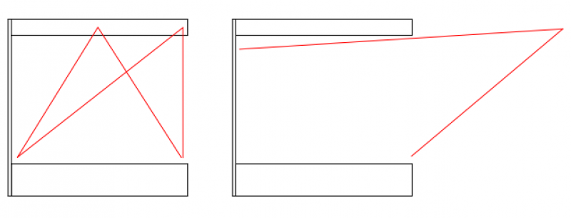

Om te beginnen: na het lezen van Ronald’s introductie kan ik niets anders zeggen dan dat hij gelijk heeft. Als je iets wilt laten zien moet dat ook zichtbaar zijn. Als je daarvoor afhankelijk bent van verlichting van buitenaf kan dat problemen opleveren. Dus dat een organisatie daar voorwaarden aan wil stellen in de vorm van het verplichten van eigen verlichting lijkt me vanuit hun standpunt niet meer dan logisch.
Aan de andere kant kun je ook stellen dat als de organsatie wil dat alles goed zichtbaar is ze  er ook voor kunnen zorgen dat de zaal of hal goed verlicht is. Denk aan sporthallen…
Als je hoop energie gestoken hebt in het detaileren van een model(baan) wil je uiteraard dat dit ook zo best mogelijk tot uiting komt. Daarvoor is een bepaalde hoeveelheid licht nodig.
Hoeveel – en hoe - is puur afhankelijk van dat wat je wilt laten zien.
Dat het eenvoudiger is een kleine baan uit te lichten dan een grote baan staat buiten kijf. Het grootste probleem is dan ook niet het uitlichten op zich maar misschien wel de manier waarop.
Buiten komt het licht van alle kanten met een voorkeur voor de kant waar de zon staat. Daar en tegen komt op de meeste modelbanen het licht maar van één kant – van boven. En dan nog recht van boven. Dit zorg vaak voor een alles behalve natuurgetrouw licht beeld – helaas. En dat zie je terug in de foto’s en filmpjes van die banen.
Een voorbeeldje:
links zoals de meeste banen worden verlicht, rechts hoe de banen verlicht zouden kunnen worden...
Kijk maar eens goed naar de schaduwen op een aantal van de gemaakte foto’s. Heel leerzaam.
Wordt vervolgd...
Ik zie het voordeel van de rechter variant nou niet direct Max. De toeschouwers staan op die manier met hun hoofden vóór de verlichting én je krijgt stevige schaduwen op de achterwand.
Buiten komt het licht niet van alle kanten maar uit één punt; de zon. Zonnestralen komen perfect evenwijdig van de zon op aarde en dat kun je met kunstmatig licht nooit nabootsen. Op een bewolkte dag wordt het licht verstrooid door de bewolking en is het daardoor egaler en dat is met een paar rijen LED-strips makkelijker te benaderen.  Het licht komt dan hoofdzakelijk van boven.

« Reactie #22 Gepost op: 12 January 2016, 10:37:38 »
De rechtse variant van Max is helemaal niet voordeliger.... ;) een kleine sprong buiten de bak van een cm of 5 is prima maar licht zo de bak in laten schijnen is desastreus voor je effect in de bak en je achtergrond.

« Reactie #24 Gepost op: 12 January 2016, 11:13:23 »
Inderdaad – buiten komt het licht van één punt. En waar staat dat punt? Bij ons zomers om 12 uur op maximaal 65 graden boven de horizon, ‘swinters op slechts maximaal 15 graden boven dezelfde horizon. Dus lijkt een graad of 40 mij een redelijk compromis naar seizoen en tijd van de dag. Op modelbanen van boven: 90 graden.
En ja, de zon is nu eenmaal moeilijk na te bootsen. Maar je bereikt al een hoop door het licht meer te verstrooien en diffuus te maken. Dat geeft minder harde reflecties en minder hardere schaduwen. En hoe diffuser het licht hoe beter details als draaistellen zichtbaar zullen worden.
In het gratis Amerikaanse internet tijdschrift Model Railroad Hobbyist staat al heel lang een serie artikelen van meester fotograaf Ken Patterson die prima laat zien hoe modelbanen uitgelicht kunnen worden om een realisties resultaat te krijgen. Dat daar de meeste foto’s buiten worden gemaakt is een logisch gevolg van problemen die rijzen uit het feit dat het moeilijk is om binnen het licht op de meest prettige manier te beheersen.
Er zullen uiteraard altijd practische bezwaren zijn. Maar wat is er op tegen om zowel de verlichting als de toeschouwers wat verder weg te zetten? In dit geval is het letterlijk buiten de box denken…

Vreselijk die banen die met dranghekken en andere zaken alles proberen af te schermen.
Waarom meteen daar aan gedacht ??? Je zou ook de bak wat dieper kunnen maken... 8)
