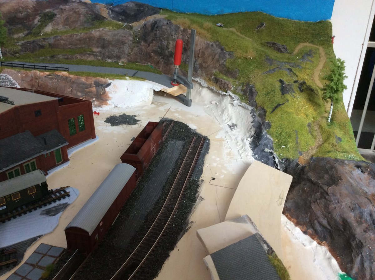

En omdat de weg langs de werkplaats te dicht (naar mijn zin) langs het spoor kwam deze maar deels weggehaald en de bergen wat afgegraven....
Beter ten halve gekeerd dan ten hele gedwaald... Schade is nu nog te overzien.

En de basis van de weg ligt weer.... Ca 3 cm verschoven, maar ziet er stuk beter uit. Binnenkort weer war gips maken en de boel dichten......

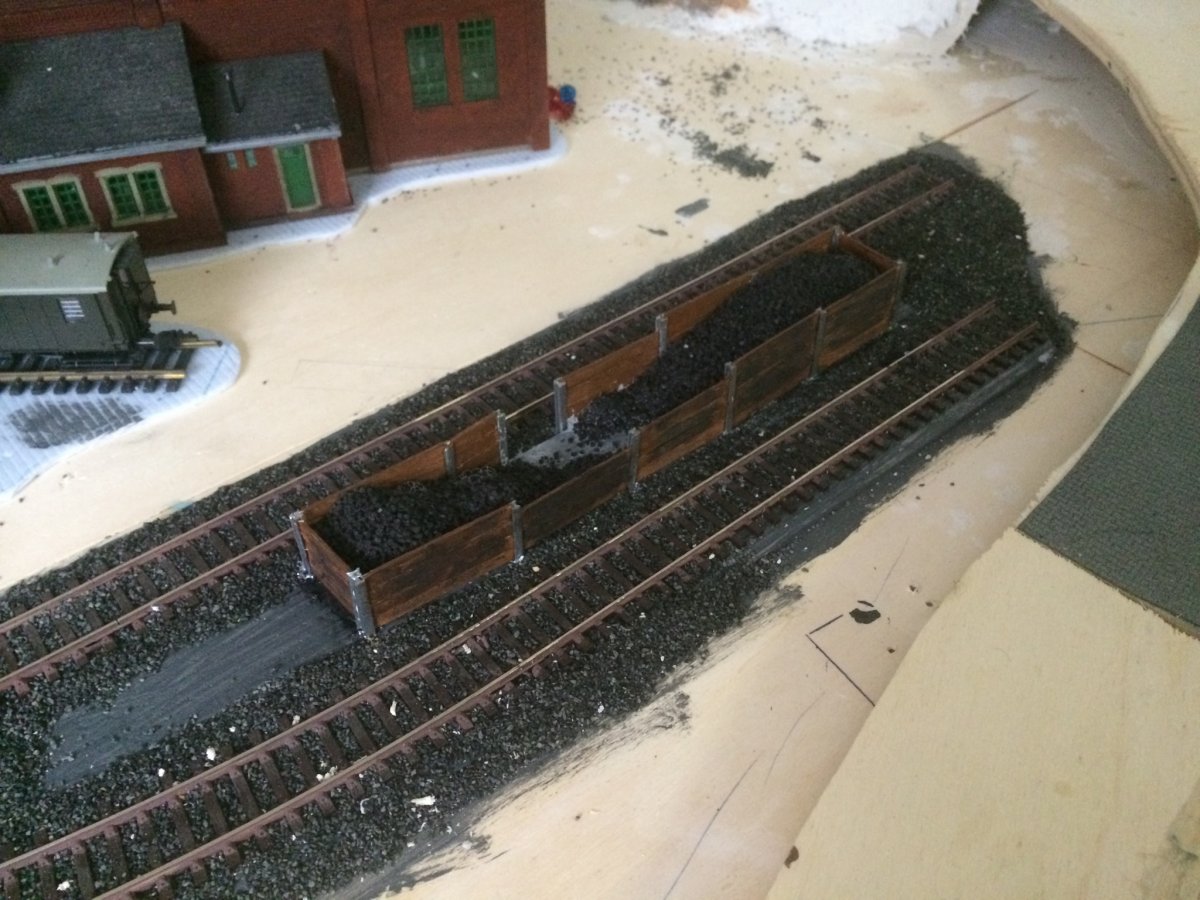

Kolenbunker in aanbouw....
Kunststof H en U profielen en houten schotten...
Laatst bewerkt op: 22 May 2016, 18:39:36 door Frank 123

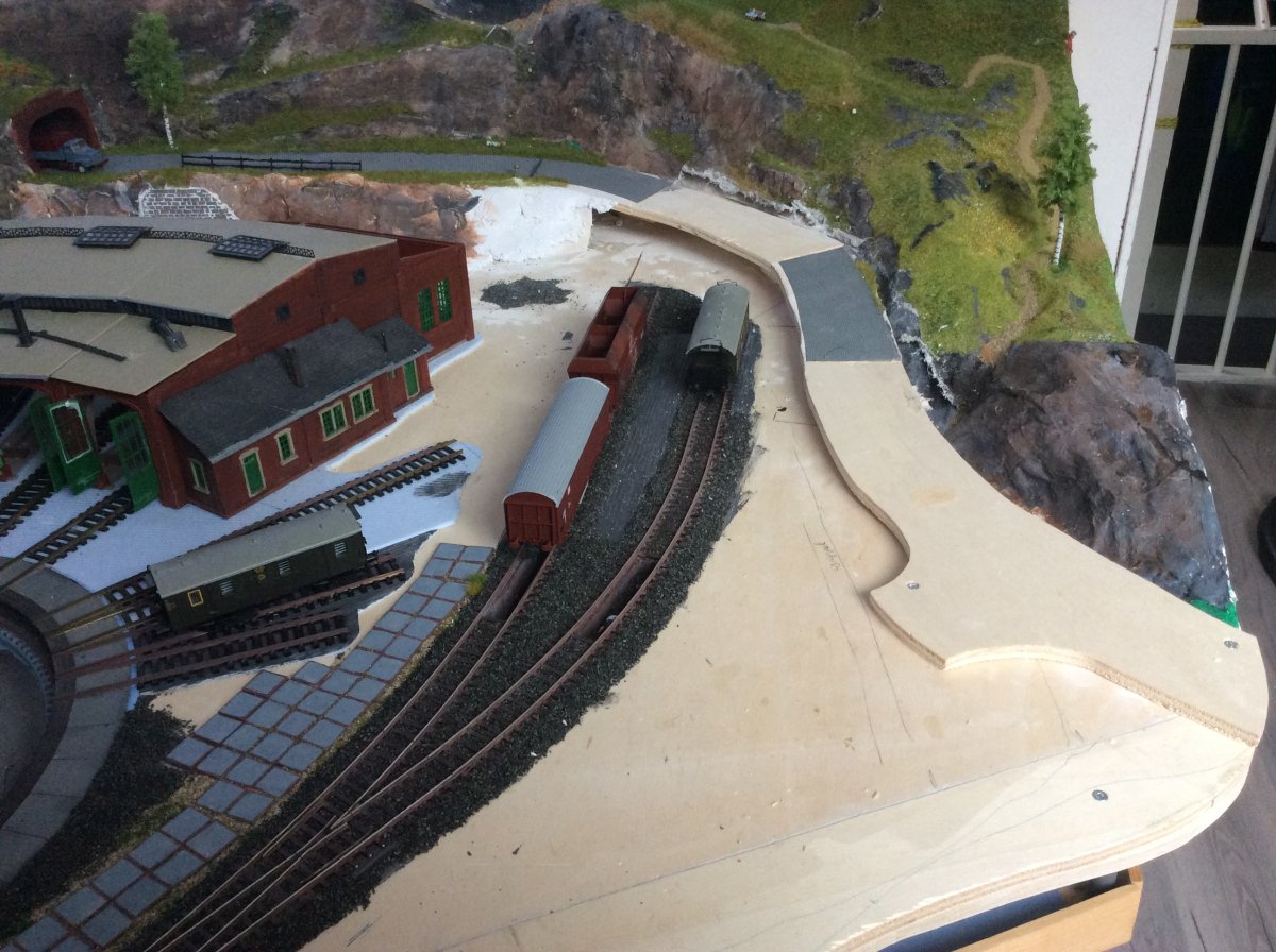

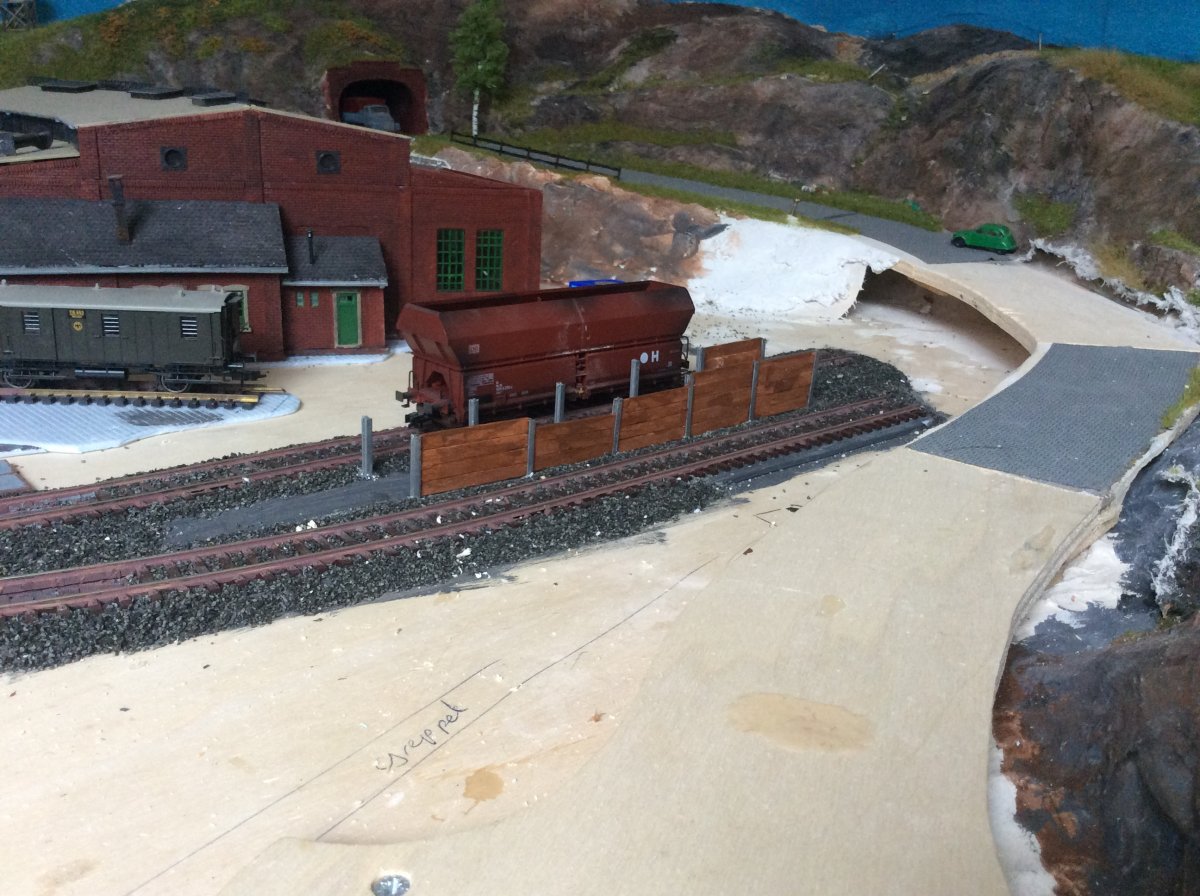

Berichten: 6751
Re: Bröckenbahn
Reactie #80 Gepost op:
30 May 2016, 19:11:14 »
En bijna af....
Wel nog even een passende kraan vinden. Heb nog wel een kraan van faller liggen maar die vindt ik eigenlijk te groot voor deze onderhoudsplaats. Misschien kan ik met deze delen wel een passender hijstoestel maken.....

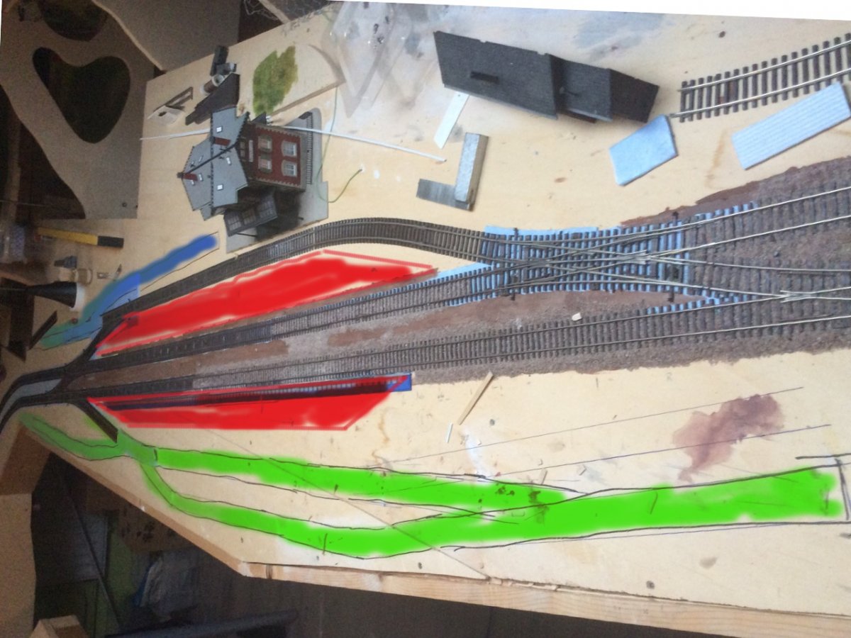

Omdat het zo'n mooi zomerweer is maar eens gekeken hoe stationsgebied verder vorm moet kriijgen.
Linksboven komt de zijlijn en daar komt een kort kopspoor voor toekomstige pendeltrein (blauw).
In midden de 2 eiland perrons (rood)
Aan onderzijde (groen) het goederen/rangeer deel. Ben ik nog niet helemaal uit. Zoals nu ingestend meer rangeer mogelijkheden maar ik mis dan eigenlijk ruimte voor loods met loswal.
Nog iemand suggesties?

In eerste instantie denk ik:
een loswal en loods op een Brockenbahn???
Me even voorstellende dat het aan een rivier zou kunnen liggen, ok.
Wat ruimte betreft zou ik het groene deel aanpassen naar 1 lang kadespoor.
Heb je genoeg los mogelijkheden met een kleine kraan erbij.
Aan het einde heb je nog plek voor een kleine loods.
Afwegen...!
Gr Koen.

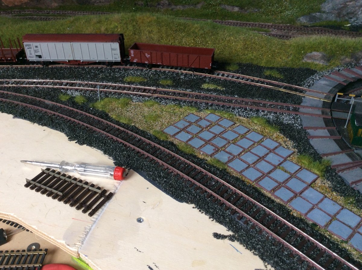

Citaat van: Frank 123 op 15 May 2016, 18:15:14
Stelconplaten liggen altijd tegen elkaar en nooit zo los als dat je ze nu gelegd hebt
Berichten: 6751
Re: Bröckenbahn
Reactie #86 Gepost op:
02 July 2016, 18:56:26 »
Nadat ze net in een rechte lijn gelegd zijn waarschijnlijk wel, maar in dit geval verlopend in boog en al vele jaren gebruikt niet meer. The real word is outside. Wat mij betreft een van de charmes van modelspoor.

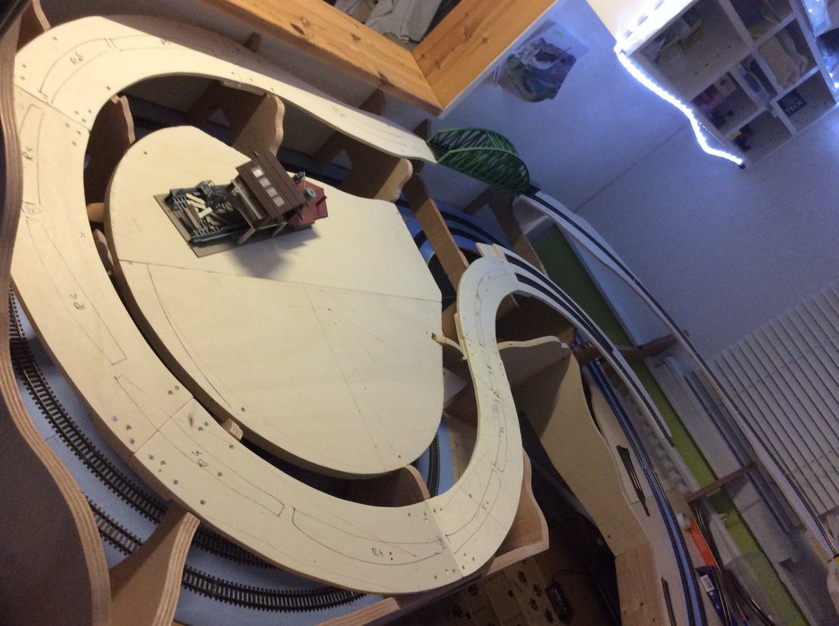

16 August 2016, 20:39:33 »
Laatste dagen van de zomervakantie maar aangewend om de ruwbouw van de zijlijn op te starten. Kan ik innajaar en winter hier aan doorbouwen..
Vanuit station loopt zijlijn via klimspiraal ( rechts onder de keerlus van de hoofdlijn) , via een bochtig traject naar het kleine kopstation boven de keerlus (wel dus nog andere stalling zoeken voor al het bouwmateriaal dat daar nu staat
Basis voor spoor is bijna gereed maar staat nog op tijdelijke ondersteuning. Als het geheel naar mijn zin staat wordt de tijdelijke ondersteuning vervangen door spanten die meteen ook de basis voor de scenery gaan vormen.

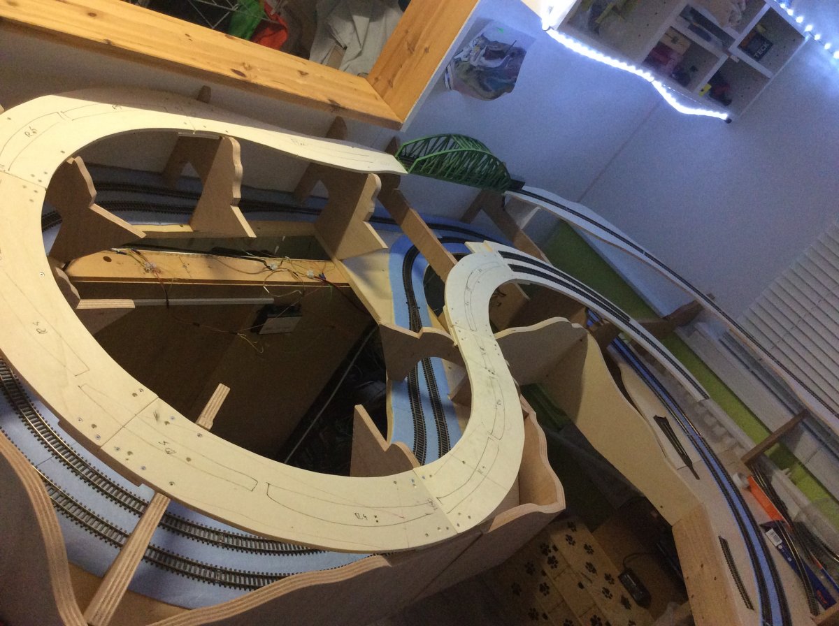

Berichten: 6751
Re: Bröckenbahn
Reactie #89 Gepost op:
18 August 2016, 22:04:11 »
Eertse deel van de zijlijn op zijn definitieve ondersteuning. De uitstekende consoles zijn voor de plaat die in het midden van deze lus moet komen.
Met middenplaat en houtzagerij die hier later gaat komen (inclusief 1 of 2 sporen)
Am Ende der Strecke
