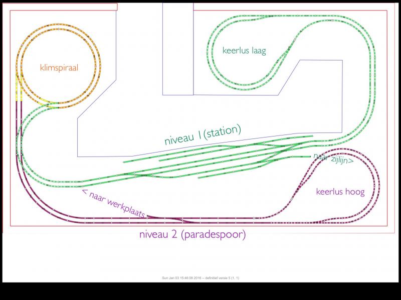

Na eerste valse start gestart met een nieuw baanplan.
Niet gebaseerd op zijn naamgenoot maar er wel door geïnspireerd.
Periode: III-IV
Locatie: Duits middelgebergte
Besturing Roco Z21 i.c.m. Rocrail
Decoders en bezetmelders Rosoft
Hoofdbaan bestaat uit een dubbelsprorig traject op 2 niveau's met op de uiteinden een keerlus.
Afmeting ca 5 x 3 m2

Hoofdlijn wordt aangevuld met werkplaats (links boven de klimspiraal) en enkelsporige zijlijn die vanaf het hoofdstation naar hoger gelegen ( niveau 3) eind stationnetje loopt.

Buitenmaat van de baan is ca 5100x2800 mm.
Doel is om uiteindelijk een baan te hebben waar sporen en omliggende senery in balans zijn

Vergeet ook niet om even de bereikbaarheid van alle sporen te controleren.
Rechtsonder wordt het behoorlijk diep.

Bedankt voor de tip Frans, maar vrijwel de hele baan is opgebouwd uit spanten (18 mm multiplex, al zoveel mogelijk incontour van het landschap)  met daarover 12 mm multiplex stroken voor de sporen. Alle baandelen die uit het zicht komen (zoals ook de keerlus rechtsonder) zijn dus altijd van onderaf bereikbaar.
Gedeelte waar kopstation moet komen wordt minder diep (afgeschuinde hoek) om het bereikbaar te houden.
Zal wat foto's van de constructie opzoeken.
Hierdoor moeten alle zichtbare delen bereikbaar blijven om de aankleding te kunnen maken (wat tot nu nog net lukt  ;))

Op het onderste niveau komt het hoofdstation, hoofdlijn verdwijnt door de tunnel naar de klimspiraal en loopt dan op niveau 2 als paradetraject naar de keerlus. Hier zit nu ook al de aftakking naar de draaischijf/werkplaats boven de klimspiraal.
