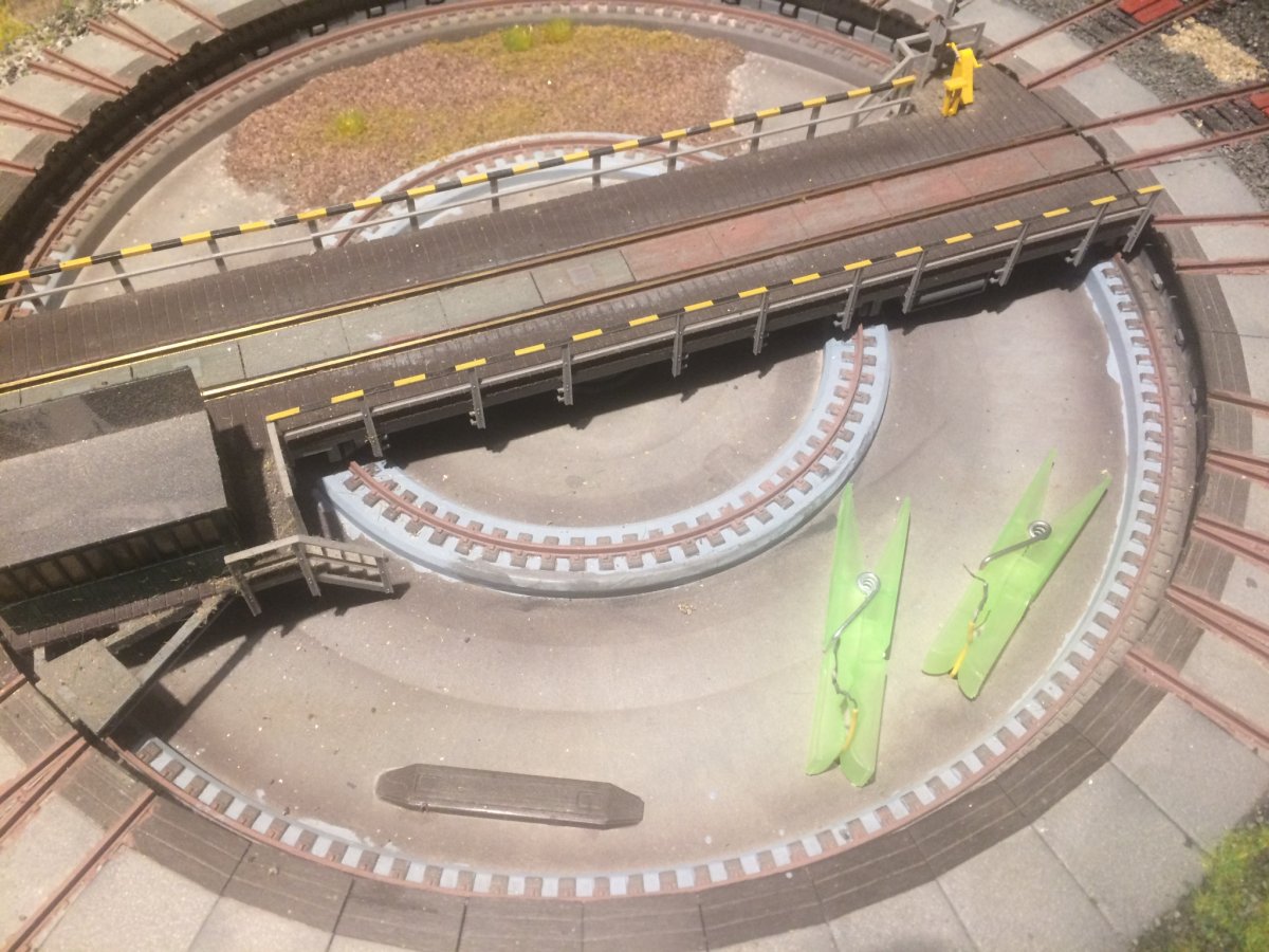

Omdat ik toch al in deze hoek bezig was ook de draaischijf maar even aangepakt.
Omdat de draaischijf van FM de aanliggende sporen voed vanuit de brug gaat dat me digitaal niet goed als je helemaal rond draait. Daarom eerder al aangepast door contacten tussen brug en sporen weg te halen. Voeding van brug wordt omgepoold dmv 4 read contacten, een magneet onder de brug en een relais.
Werkte prima, alleen had ik destijds maar 3 FM readcontacten (in kunststof behuizing) en had ik voor de 4e dus een “normale” gebruikt. Die was door bouwongeval gebroken. Dus in Houten nog een FM exemplaar opgedoken.
Draden waren gelukkig nog net lang genoeg om hem er op te solderen zonder bedrading helemaal naar relais los te hoeven halen.
(Ja onderste 2 staan onderste boven)
Onder gebalaste deel van de schijf liggen ook 2 readcontacten. Nu even testen en dan verder afwerken (ballast met hier en daar wat onkruid)
