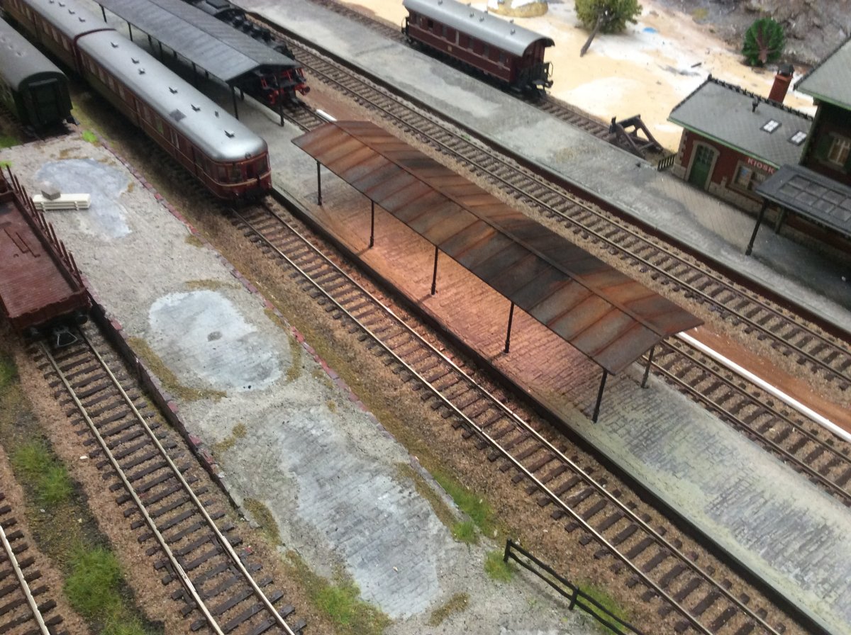

En dan werkt het ook nog....
En met de vt64 erbij
(Excuses voor de matige fotokwaliteit). Voor dat ik de kap definitief ga plaatsen kijken of ik er nog wat alufolie oid tussen krijg zodat het licht niet door het dak komt.
Am Ende der Strecke
Den gamla sågverket (gepland)
DJV
Berichten: 3434
Re: Bröckenbahn
Reactie #348 Gepost op:
07 October 2018, 21:48:24 »
Ik zou het licht nog wat dimmen, en het dak zwart verven aan de onderkant. Verder zou ik er niks meer aan doen.
Groeten Dirk Jan
V100 "manusje van alles".
Berichten: 6768
Re: Bröckenbahn
Reactie #349 Gepost op:
07 October 2018, 21:52:16 »
Bedankt... als ik hem er morgen uithaal (voor het dak) zal ik er meteen een weerstandje tussen zetten...
Am Ende der Strecke
Berichten: 6768
Re: Bröckenbahn
Reactie #350 Gepost op:
08 October 2018, 21:41:44 »
En een beetje geklieder op het dak...
links oud de doos, rechts met wat verf en poeder...
Am Ende der Strecke
Berichten: 6768
Re: Bröckenbahn
Reactie #351 Gepost op:
08 October 2018, 21:50:53 »
En na nog een laagje extra...
Niet slecht voor eerste poging... is het nog slim om de poeders te fixeren en zo ja waarmee?
Am Ende der Strecke
Rondje_HO
Berichten: 8138
Re: Bröckenbahn
Reactie #352 Gepost op:
08 October 2018, 22:10:59 »
Misschien wel, op platte gedeelten wil namelijk nog wel eens stof en zo verzamelen
Maar ik zou wel eerst een proefje doen op een ander stukje dak, anders moet je straks helemaal opnieuw beginnen. En dat is zonde van dat fraaie resultaat
Met vr. groet, Martijn.
Mijn banen:
Nieuw; nu met foto's:
DJV
Berichten: 3434
Re: Bröckenbahn
Reactie #353 Gepost op:
08 October 2018, 22:52:51 »
OOOOOH GAAF!!!
Een mat of zijde glans lak op waterbasis lijkt mij het beste.. (naar mijn weten het minst kans op werking.)
Groeten Dirk Jan
Berichten: 6768
Re: Bröckenbahn
Reactie #354 Gepost op:
10 October 2018, 06:51:33 »
Bedankt, binnenkort verder met kap 2. Zal dan ook eens op zoek gaan naar matte lak. Mogelijk dan maar meteen met een airbrush erbij...
Dan hoef ik niet met een kwast over de poeders...
Am Ende der Strecke
